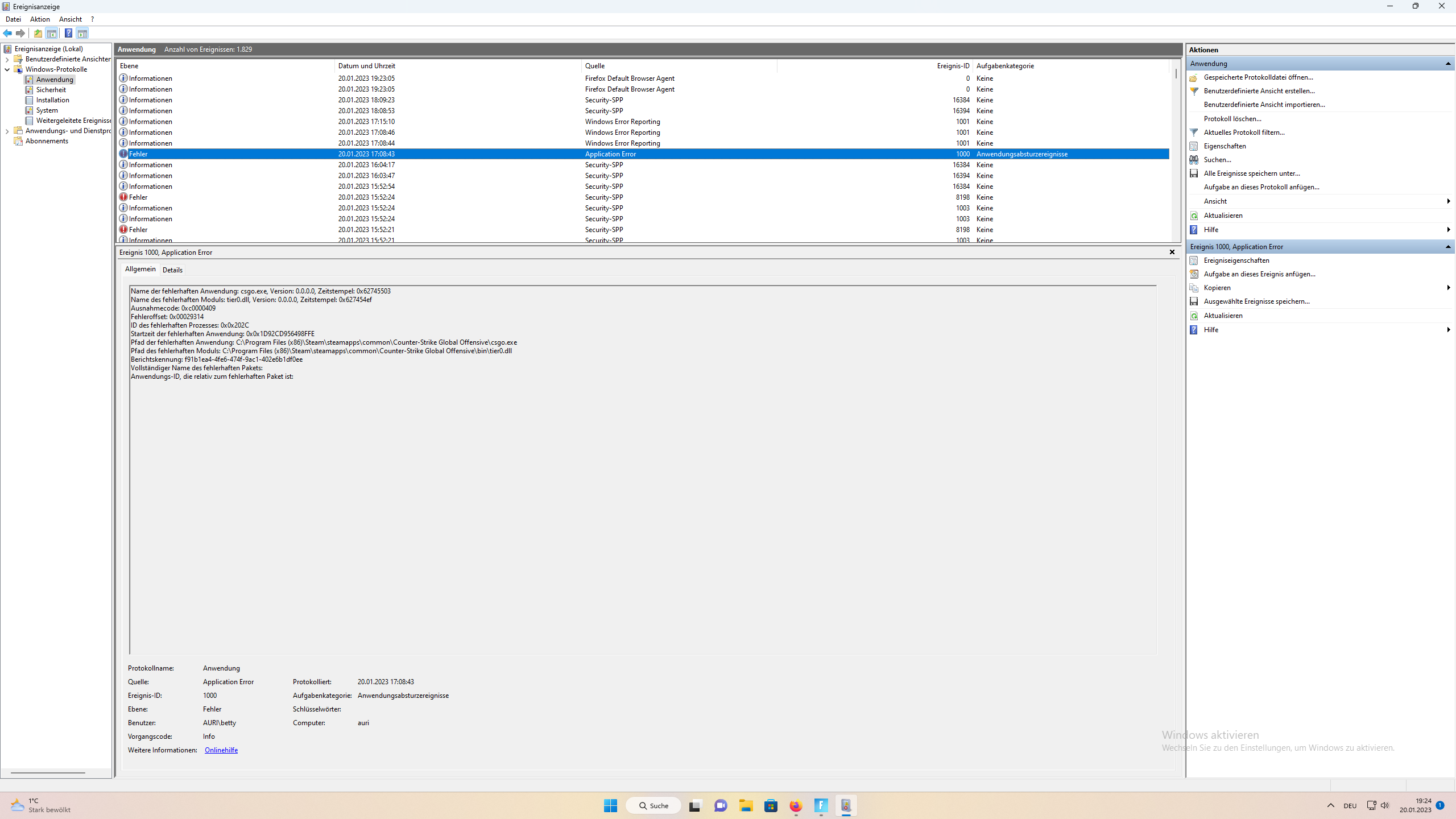

was noch interessant ist: dass die spiele abstürzen war auch auf dem captiva pc. es ist genau die gleiche fehlermeldung
CSGO stürzt gerne mal ab beim umstellen hab ich gehört, nichts besonderes an der stelle.
Du hast nun wieder die Spiele geschrieben aber es ist nur eine CSGO Fehlermeldung zu sehen.

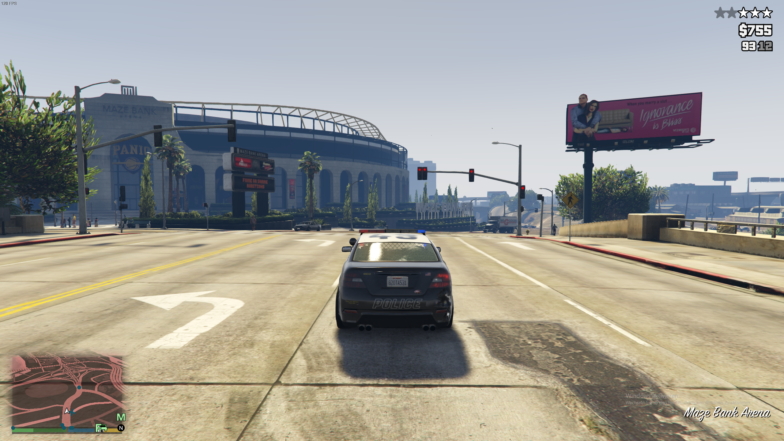

Alexander2 schrieb:
da ist noch eines mit GTAV ich glaube 3 Seiten zurück oder so. DA siehste rucklerchen :-) wie schreiben andere - microruckler :-)
Ich habe das Spiel nicht.
Braucht man da eine ständige Internetverbindung?
Die Ruckler sehen immer noch so aus, als würde mitten im Spiel etwas compiliert oder nachgeladen.
Wäre auch gut zu wissen wie viel frames da bei GTA V sind. Denn die Engine von GTA 5 hat meines wissens nach ein Limit von 188 frames. Es gibt das Problem das GTA V bei high fps stutters hat, vorallem wenn man sich dem Engine Cap annährt. aber teilweise auch schon bei 140-150 fps. Deswegen zocken die ganzen Speedrunner das game nur auf 120 fps capped. Könnte also durchaus daran liegen. Sieht nämlich in dem Video so aus als wären die Einstellungen recht niedrig also evtl ein hoher FPS count.
Hier sieht man dass das game in 4k mit ner 4090 bei 180+ frames stuttert.
Also vielleicht bin ich blind, aber für mich sehen die stutters ziemlich so aus wie bei ihr im Video.
Reaktionen: Shinigami1

Sie hatte geschrieben sie hat GTA auf 120hz gestellt, aber nicht die FPS auf 120 gecapped. In dem Video was ich verlinkt habe ist das Spiel in seinen Einstellungen auf 60hz mit uncapped FPS das sind ja 2 unterschiedliche Dinge

Ich habe in GTA 120FPS. Gerade habe ich die Anzeige per steam angemacht.
@Dawhite mega! Danke für die ausführliche Erklärung! Sowie das video! Die Ruckler sehen genau gleich aus. :)
