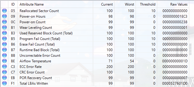

Poste doch bitte mal den Screenshot von CrystalDiskInfo für die SSD, ziehe aber bitte das Fenster soweit auf, dass alle Attribute und auch die Rohwerte vollständig sichtbar sind, also keine Scrollbalken mehr erscheinen. Bitte mache den Screenshot aus Windows und nicht mit einer Kamera vom Bildschirm und nur den Screen von CrystalDiskInfo, mit Alt+Druck erzeugt Windows einen Screenshot des aktiven Fensters in der Zwischenablage oder probiere mal die Tastenkombination: 'Windows Taste + Shift + S' oder lies hier wie man dies macht.

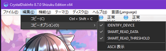

Die S.M.A.R.T.-Werte lassen sich über das Menü oder die Tastenkombination Ctrl+Shif+C (siehe Screenshot) kopieren und mit der Tastenkombination Strg+V im Beitrag einfügen.
Es reichen die S.M.A.R.T.-Werte
-- S.M.A.R.T. --------------------------------------------------------------
@xxMuahdibxx
Die kopierten S.M.A.R.T.-Werte entsprechen 1:1 dem Screenshot

@Hauro aber da jeder Hersteller gewisse Sachen anders bezeichnet ist ein Bild davon meistens besser ... gerade wegen Grenzwerte ... aktueller Wert ... schlechtester Wert.
Das steht aber doch in der Textausgabe genauso da wie im Screenshot, in nur anderer Reihenfolge, die Namen stehen halt hinten und nicht direkt hinter der Nummer des Attributes. Die Namen sind übrigens das einzige in der Tabelle was nicht aus dem Controller sondern einer Hintergrunddatenbank des Auslesetools kommt!
TorenAltair schrieb:
Ich hatte oft genug HDDs und SSDs, die laut SMART noch einwandfrei waren, aber doch Defekte hatten.
Bei SSD schönen die Anbieter, vor allem OEMs und Anbieter die selbst keine NANDs fertigen, gerne mal die Werte, aber meistens gibt es doch ein Atribut das auf Probleme hinweist. Man muss die Werte als für jedes Modell zu interpretieren wissen, dann passiert einem genau das nicht, dass man meint die Werte wären in Ordnung, aber die Platte hat doch ein Problem. Dies passiert leicht, wenn man alleine auf die automatische Beurteilung durch das Tool schaut, deswegen fragen ich ja auch nicht nach der Beurteilung, sondern will alle Werte sehen.
