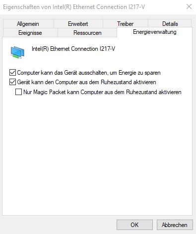

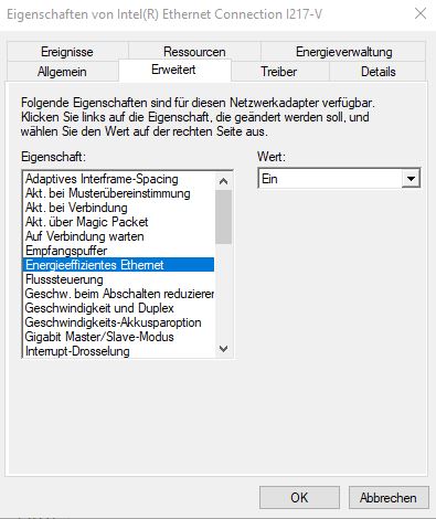

Schalt mal in deinem Treiber für deine Netzwerkkarte das "Energie Effiziente Ethernet" aus und wenn das nicht hilft dann nimm auch die Häkchen in den Energieoptionen raus.

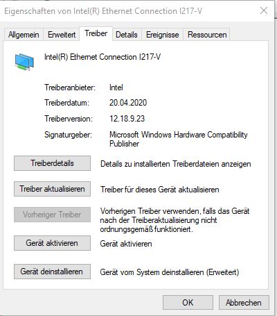

Sind auch die Aktuellsten Treiber installiert? Die bekommst du hier.

@TCHAMMER Ja Treiber sind aktuell, gerade nochmal geprüft.
