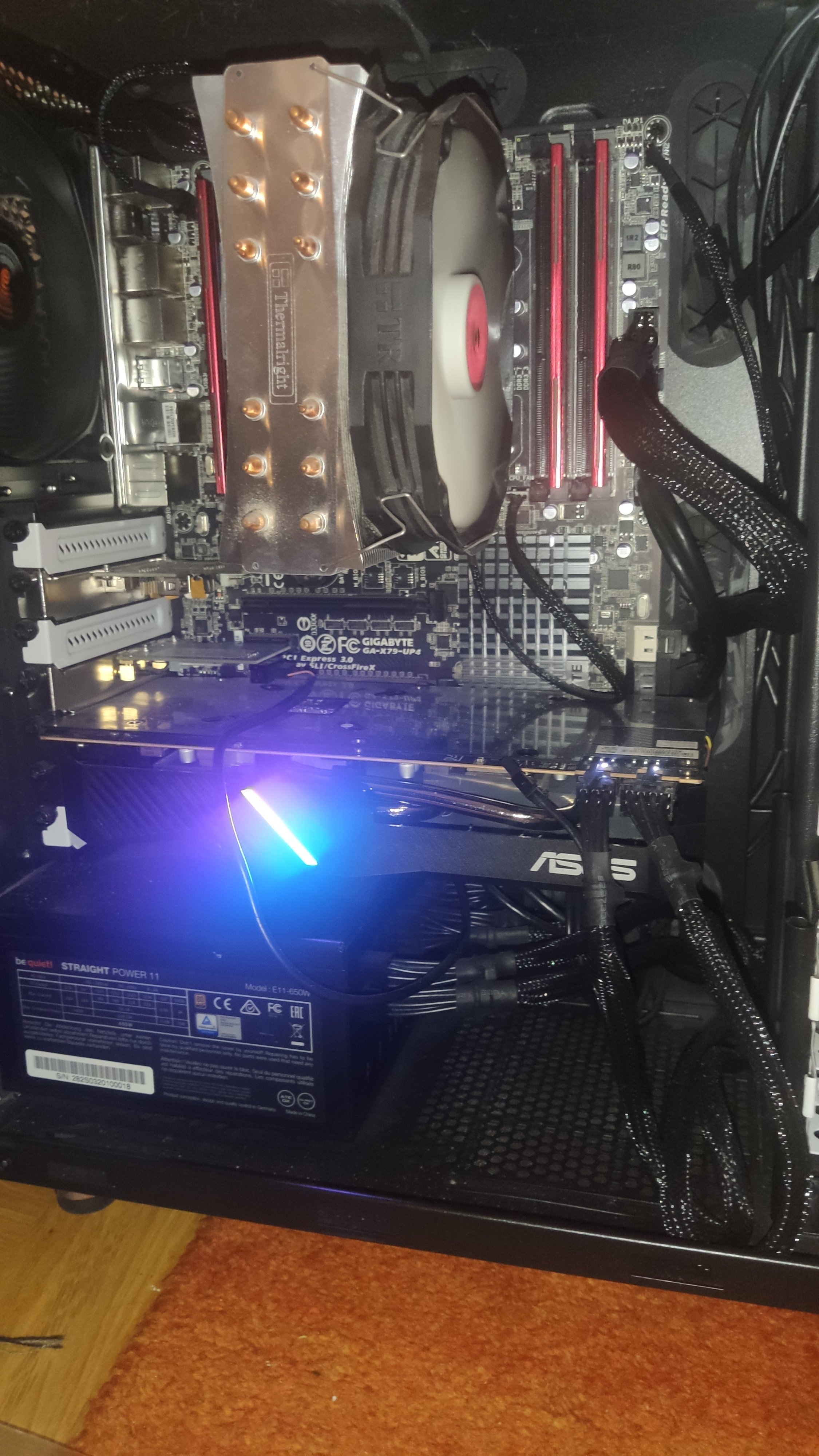

Jemand hatte mal solch ähnliche Probleme durch ein Riser Kabel bzw. durch die neue Graka kam es dort zu Problemen. Durch Riser noch lauter.

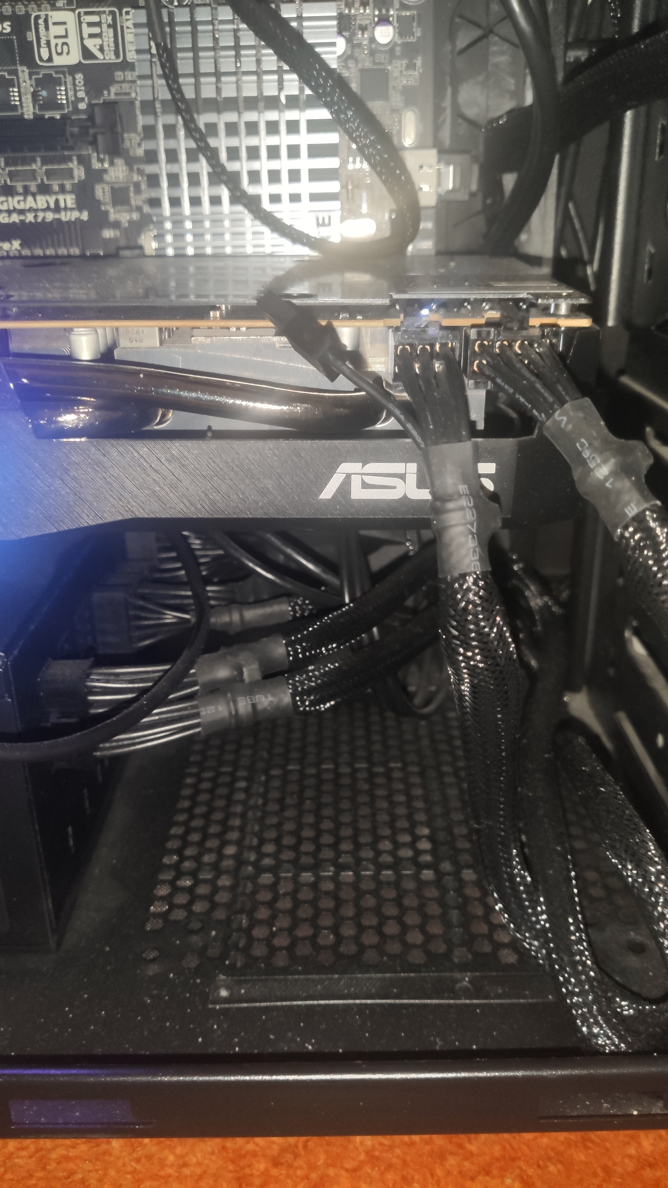

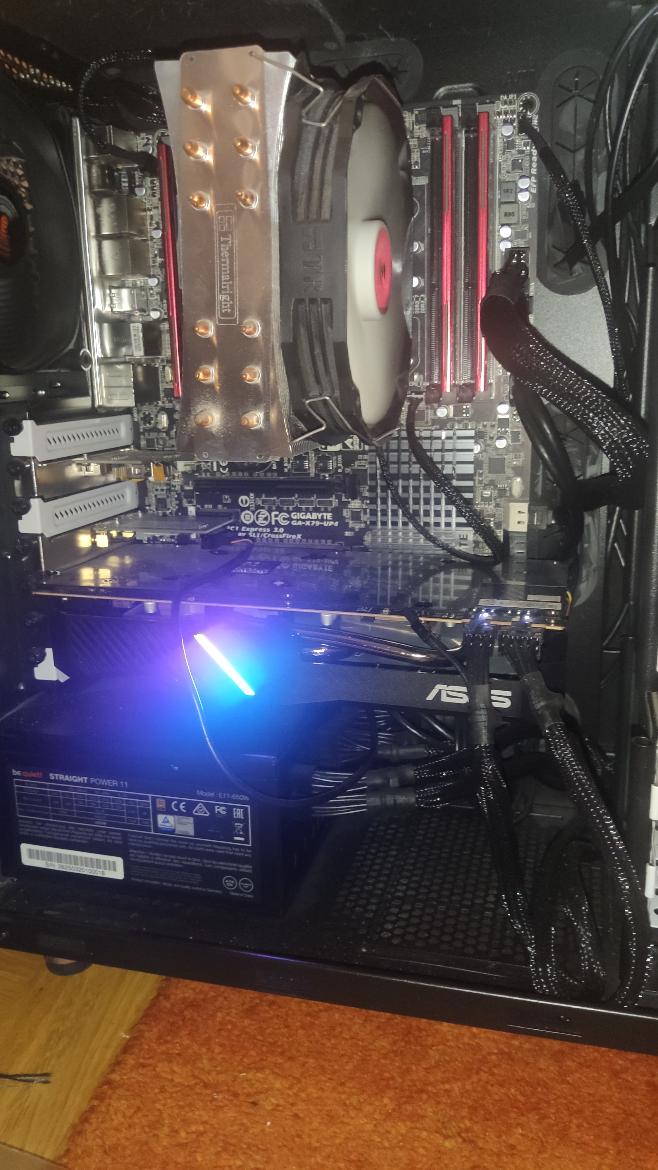

Könntest du mal alles auflisten und evtl. ein Bild machen wie die Karten gesteckt sind ?
Ich nehme an mit "soundkarte" meinst du dieses RME Firewire Ding?
Steck mal die FIrewire Karte in einen anderen Slot. Ganz unten zB

Habs leider zu früh losgeschickt. Jetzt sollte es komplett sein. Bild kommt gleich
Ein Riser Kabel benutze ich nicht. Ich tausche die beiden PCIE Karten miteinander. Mal schauen, wie es dann morgen unter Last klappt.

Glanzleistung xD
Kühler verdeckt oberen Steckplatz und Graka sitzt ganz unten + W-LAN Karte. uff ...
Anderen Kühler den man testweise mal draufpacken kann ?
Die Graka sollte eigentlich im oberen Slot stecken.

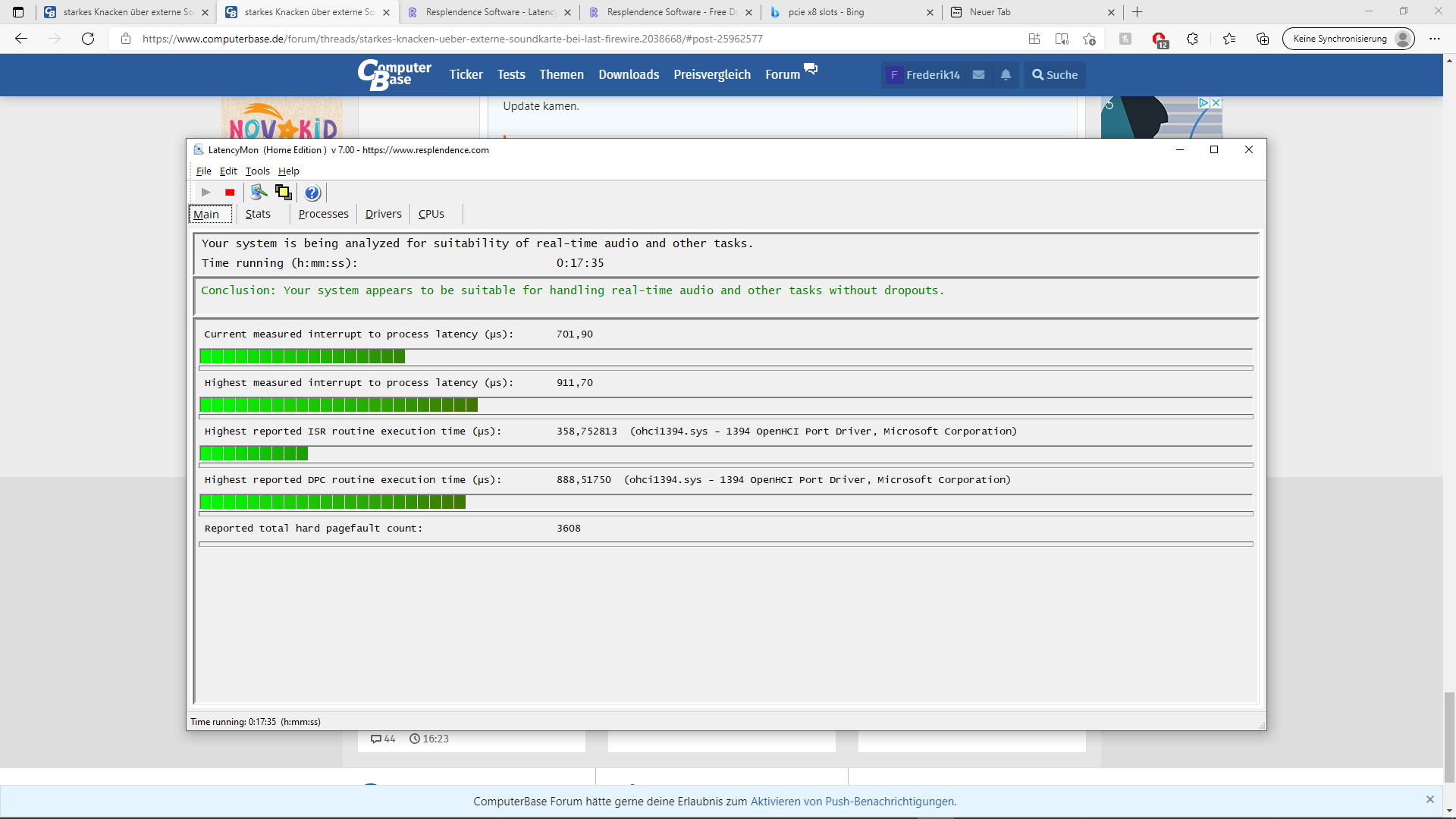

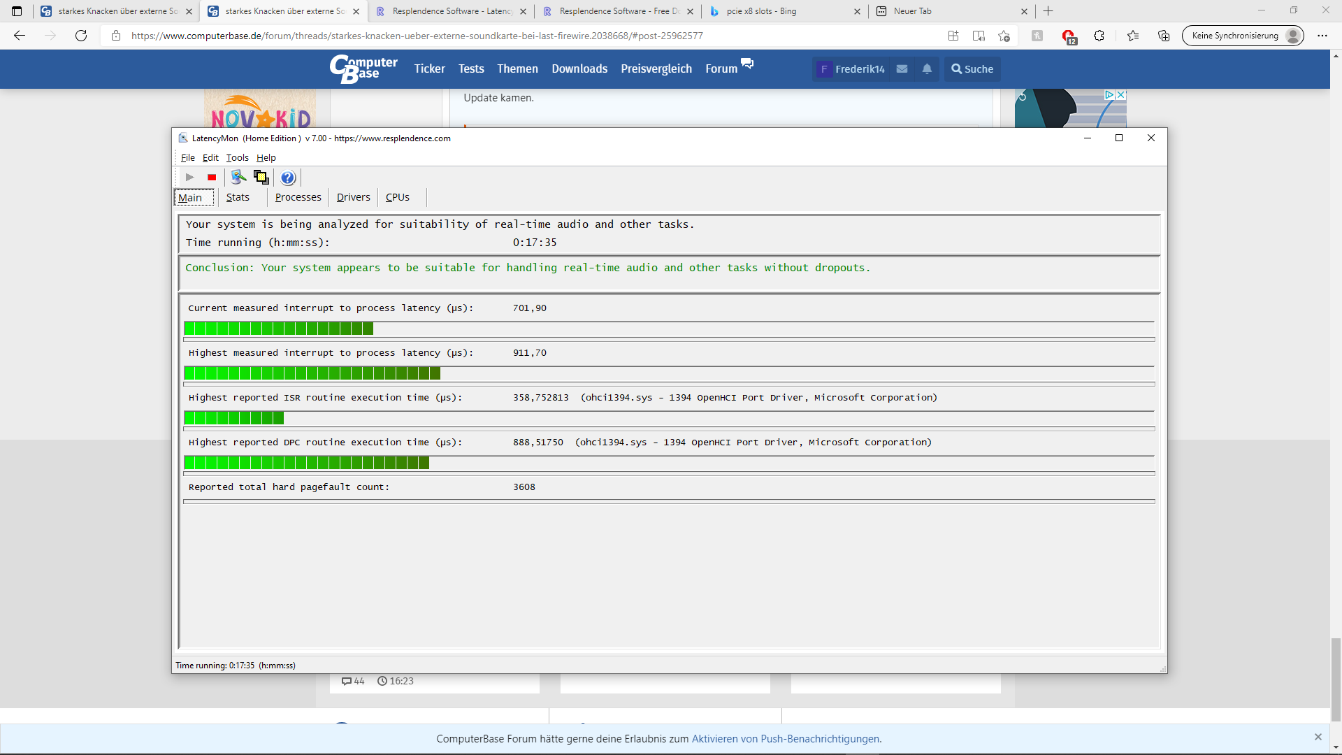

DCP Latency Screenshot posten, so kann der fehlerhafte Treiber ermittelt werden, falls es einer ist.
https://www.resplendence.com/latencymon
€dit: Das Tool mal 20-30 Minuten laufen lassen.
RaptorTP schrieb:
Glanzleistung xD
Ja, das ist mehr als unglücklich. Ich hatte den PC 2013 noch mit einer passiven GK gebaut und wirklich kein bisschen auf die Größe des CPU-Kühlers geachtet...
Bau die GPU definitiv nach oben. Die sollte dort doch Platz haben?
Da hat sie eigene PCIe-Lanes und teilt sie sich nicht mit den anderen Slots, was eben genau zu deinen Problemen führen kann.

Also erstmal Kühler auf horizontal und dann die GraKa nach oben?
Das wäre ein guter Test.
und die andere Karten runter.
Gaanz unten Sound
X79 mit 40PCIe Lane CPU. Die GPU darf sitzen wo sie will, wenn der letzte Slot noch mit x8 angebunden ist. Das ist keine LGA1151 Plattform. ;)
PCI Slot Physisch Aufteilung x16,x8,x16,x8, wenn es die richtige Revision ist.

P.S.: Hier noch der Screenshot von Latencymon. ich lasse es morgen nochmal länger laufen.

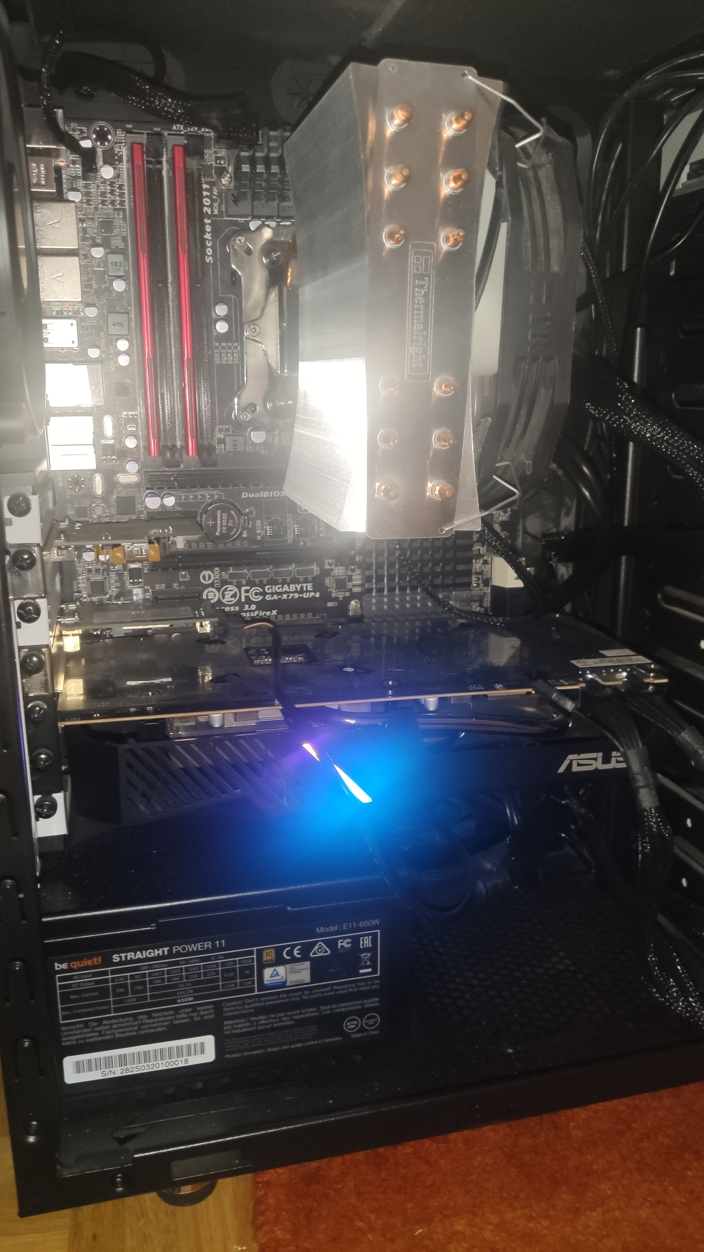

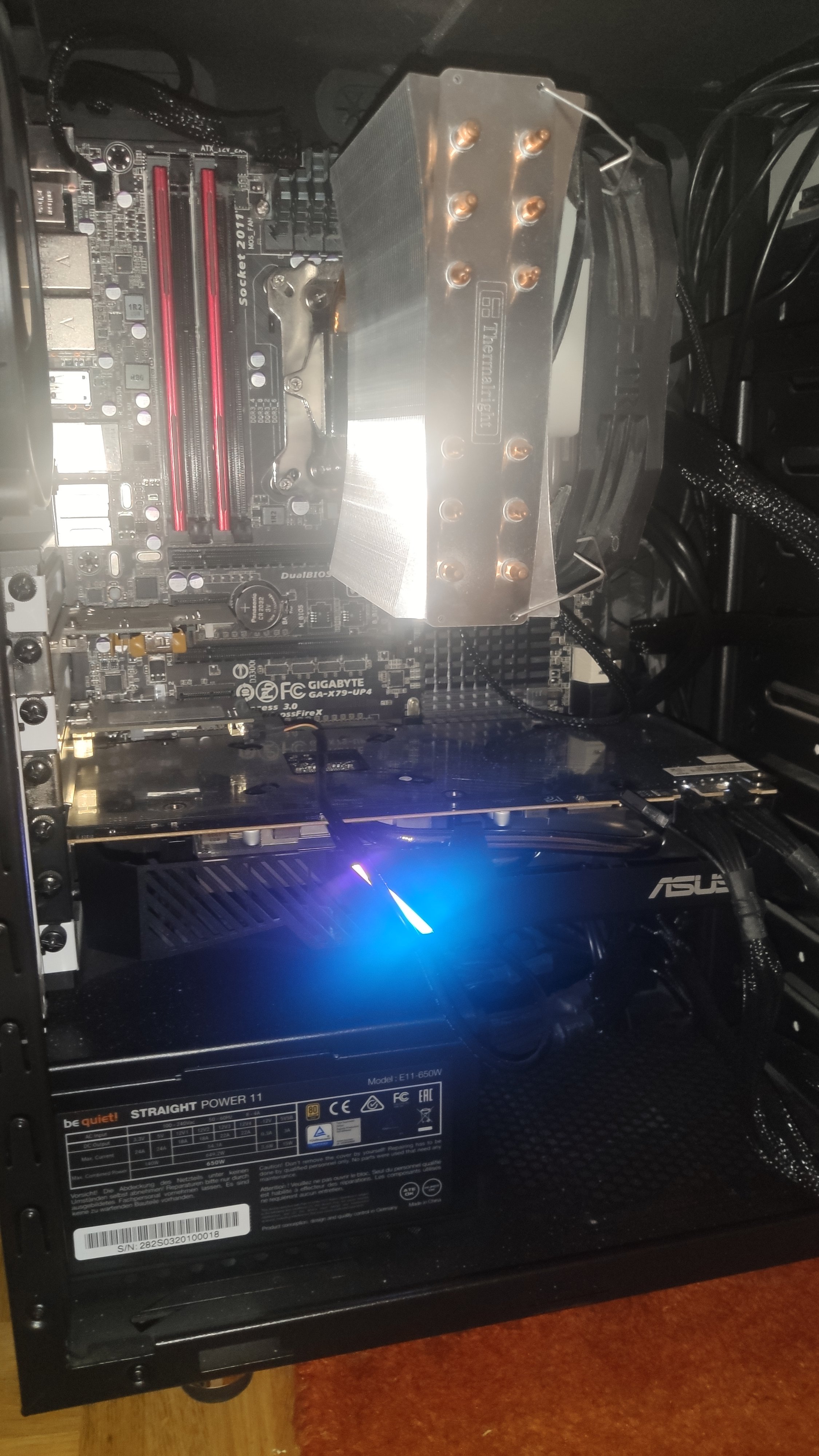

@Frederik14
Ich würde wirklich mal testweise die TI Firewirekarte in einen der x16 Slots stecken. Hier wird bei der Konfiguration nichts blockiert.
Möglicherweise erdrückt gar der AMD GPU Treiber für die internen Wattman Spielereien das intel DMI mit seinen Anfragen. Könnte sogar auch von der RGB LED Beleuchtung kommen, wenn die gar programmiert wurde. Einfach mal bitte testen.

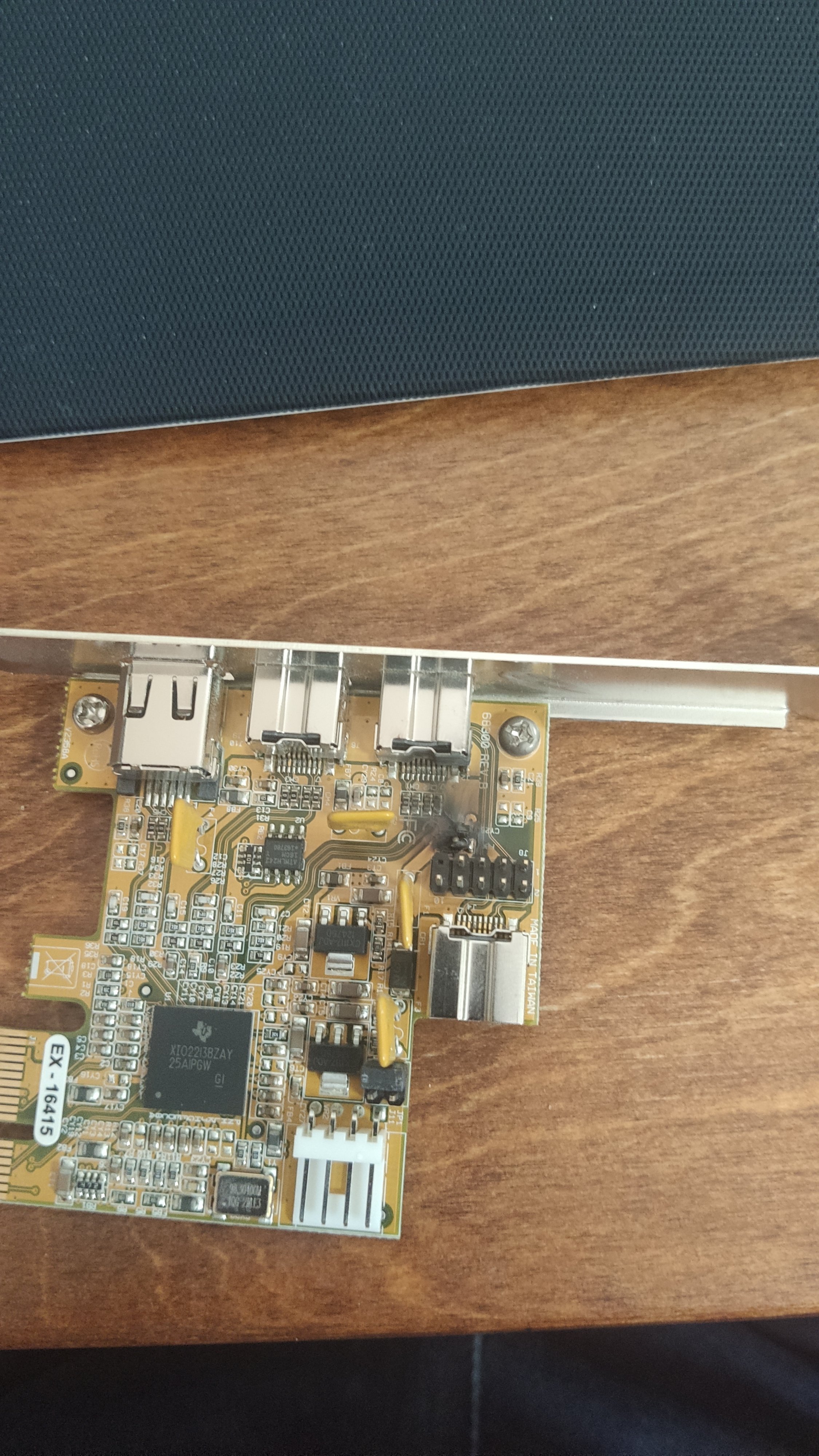

getan... Sah auch erstmal alles gut aus. Nach dem Start heute ist mir aber die Firewire-Karte abgeraucht...
Ich hatte, wie zuvor auch ein zusätzliches Kabel von der entsprechenden Schnittstelle an der Firewirekarte zu einer USB2 Schnittstelle am Mainboard geführt... War das bei x16 unnötig und hat somit einen Kurzschluss verursacht?
Meine Konfi sah so aus: (hier schon mit abgezogenem Kabel/ die Karte ist mittlerweile auch draußen)
Ich denke, jetzt heißt es, sich nach neuen Firewirekarten umsehen...

Edit: das Abrauchen habe ich komplett selbst zu verschulden... Die Wlan-Karte brauchte das USB-Kabel... Manche Sachen sollte man nicht mehr so spät machen.
