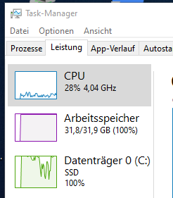

habe seit gestern manchmal eine komplett Auslastung meines Systems. Jedoch kann ich nicht nachvollziehen wieso das so ist.
Der Hauptspeicher ist voll ausgereizt und auch die C:\ Partition ist am Arbeiten. Aber keine Ahnung was es macht.
Ich konnte noch ein Screenshot vom Taskmanager>Leistung machen. Unter Prozesse waren nur normale Apps geöffnet die die Auslastung des Arbeitsspeichers nicht erklären. Konnte nicht mal mehr ein Screenshot machen. So ausgelastet war das System. Nur ein Reset ist noch möglich.
Hat jemand eine Idee? Ich vermute irgendwas mit Windows oder Treiber.
Windows Version 10.0.19041
AMD Treiber 20.11.1
mfg refi

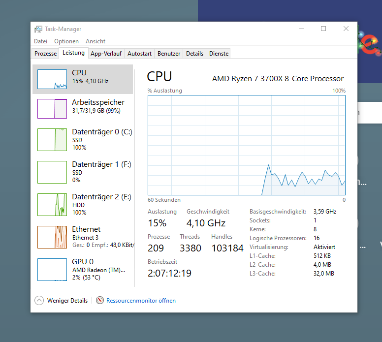

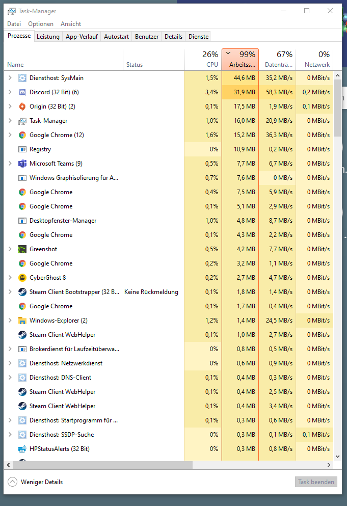

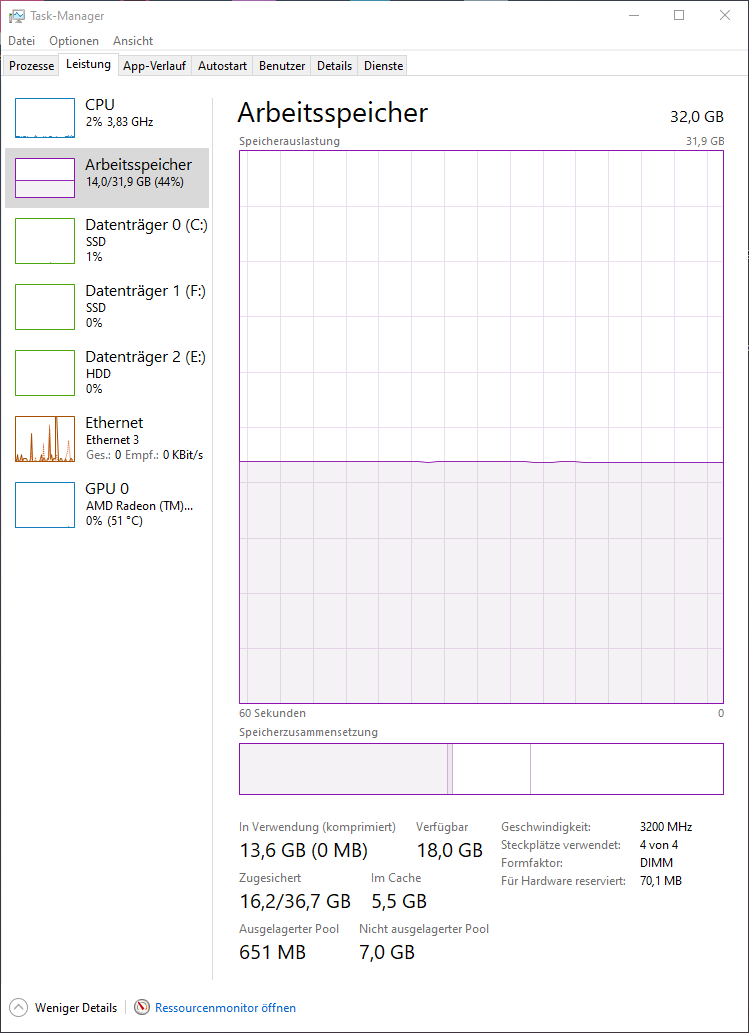

es ist wieder so weit. Mein Hauptspeicher läuft voll.
Keine Ahnung wieso. Jemand eine Idee? Windows und Treiber sind up2date.
mfg refi
Hi,
"Prozesse" öffnen, ggf. "Prozesse aller Benutzer" anzeigen, nach RAM AUslastung absteigend sortieren, Screenshot machen
VG,
Mad

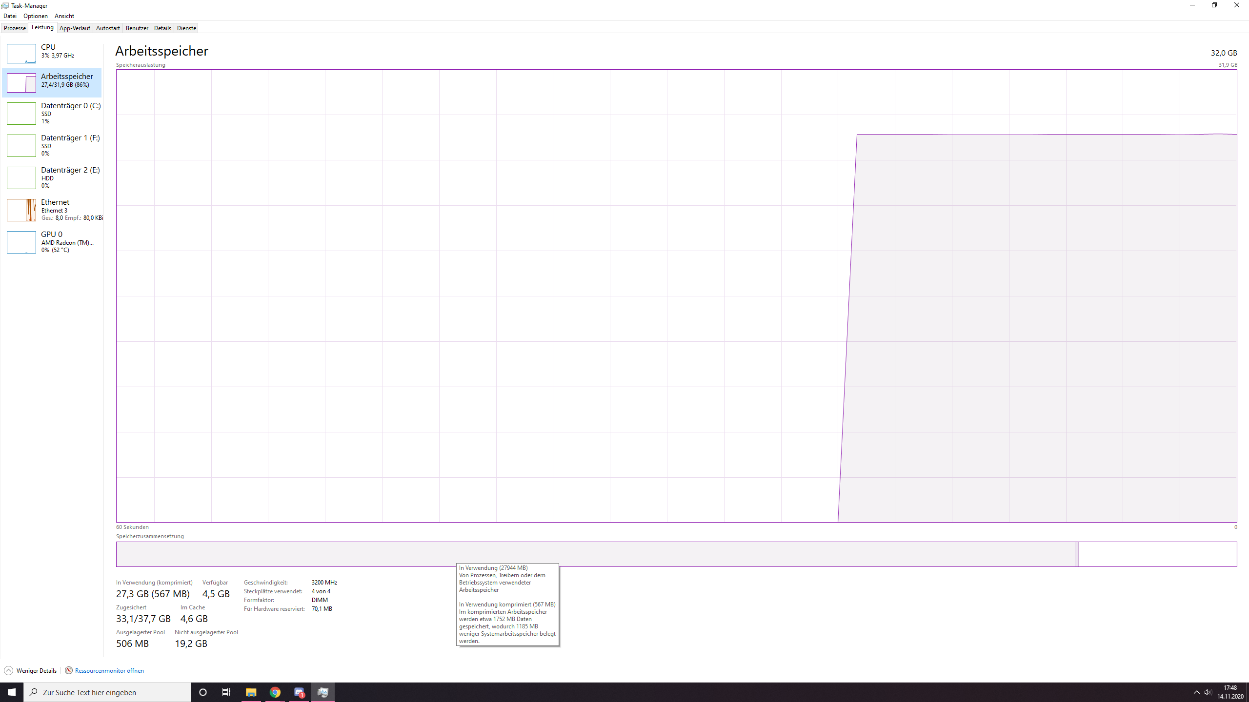

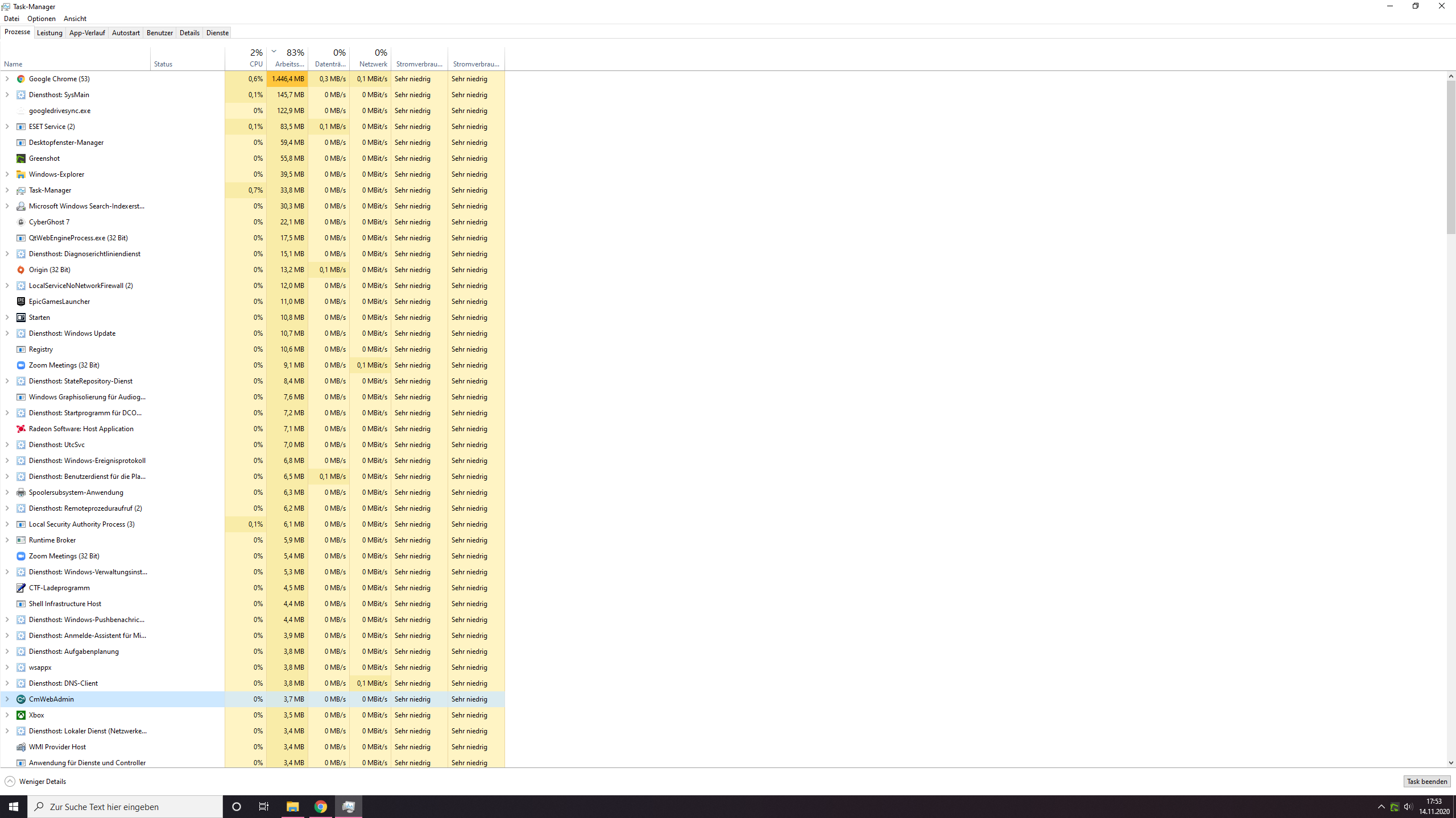

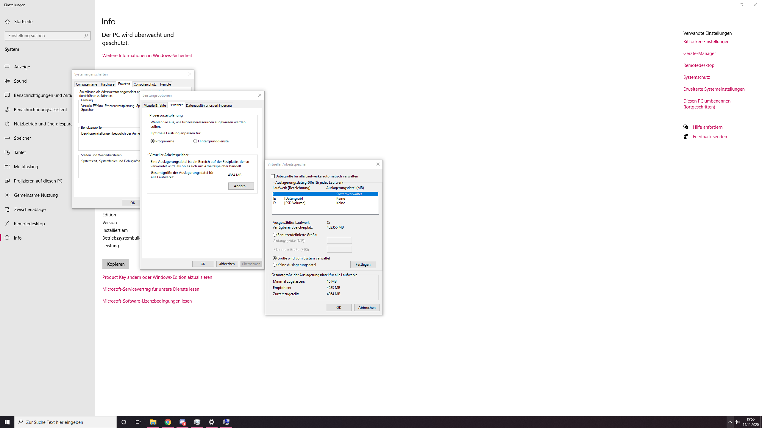

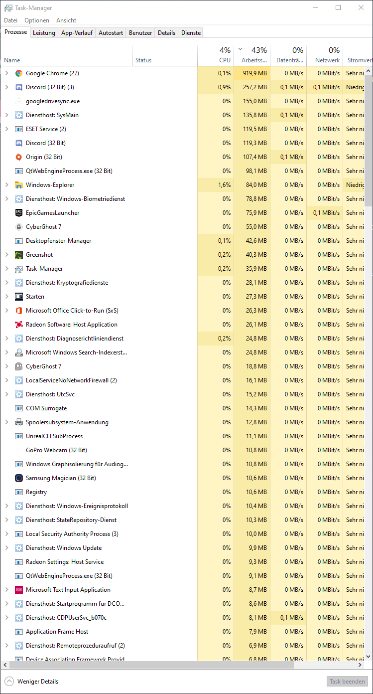

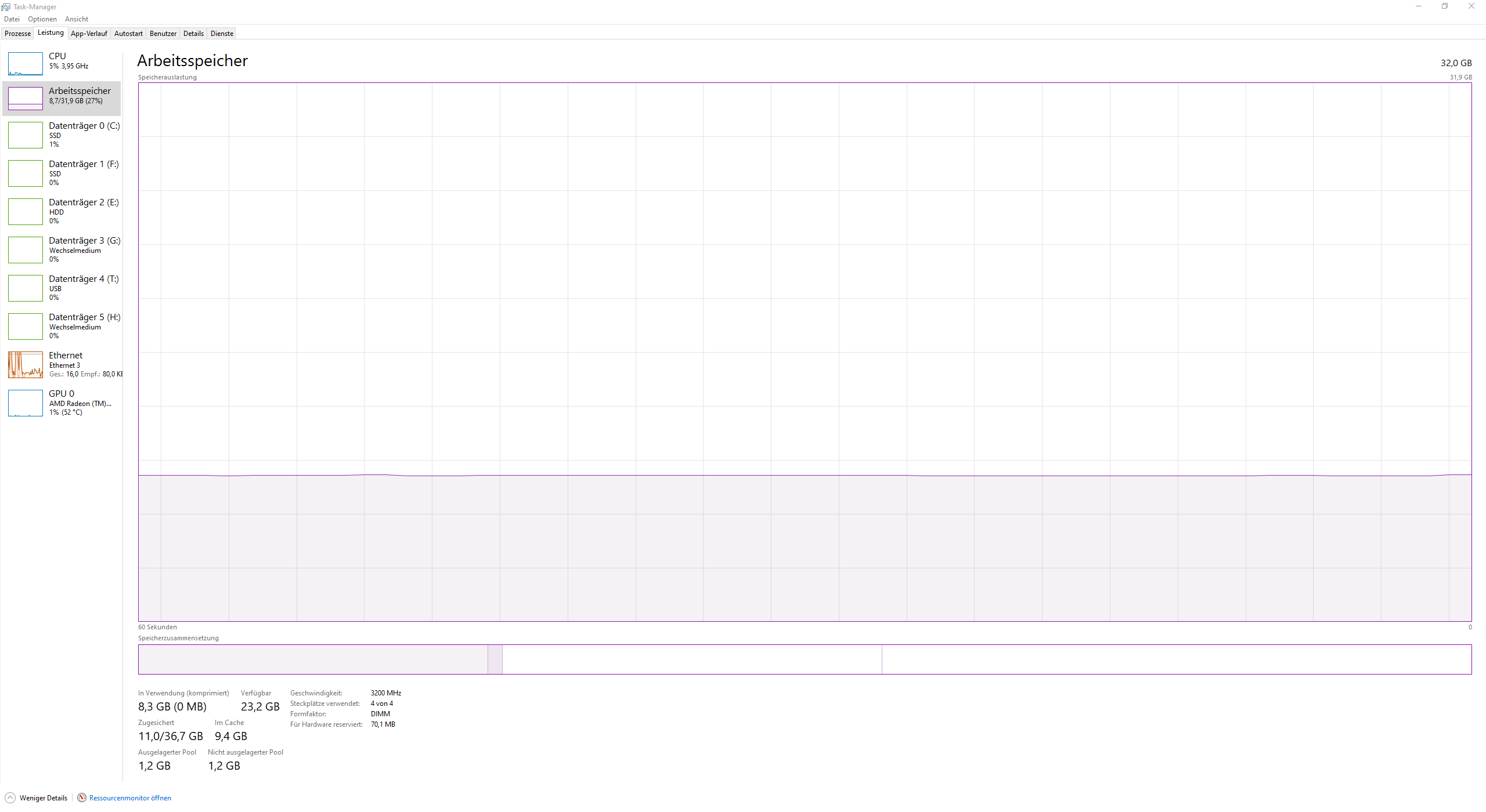

ich versteh die Welt nicht mehr. Hab die automatische Auslagern der Auslagedatei geändert. Siehe Screenshot.
Trotzdem ist der Arbeitsspeicher mit 14GB belegt. Tendenz nach oben. Vor ein paar Wochen wurden bei mir, wenn überhaupt 5-7 GB Arbeitsspeicher Belegung angezeigt.
Auch unter Prozesse ist nichts was diese Belegung des Arbeitspeichers erklärt.
Hat jemand ideen?
mfg refi
Ich sehe da kein Problem.
Was Windows bei den Prozessen einzeln anzeigt kann dir glaube ich keiner sagen....Das ergibt zusammengenommen, bei keinem System, auch nur ansatzweise den reservierten Ram.

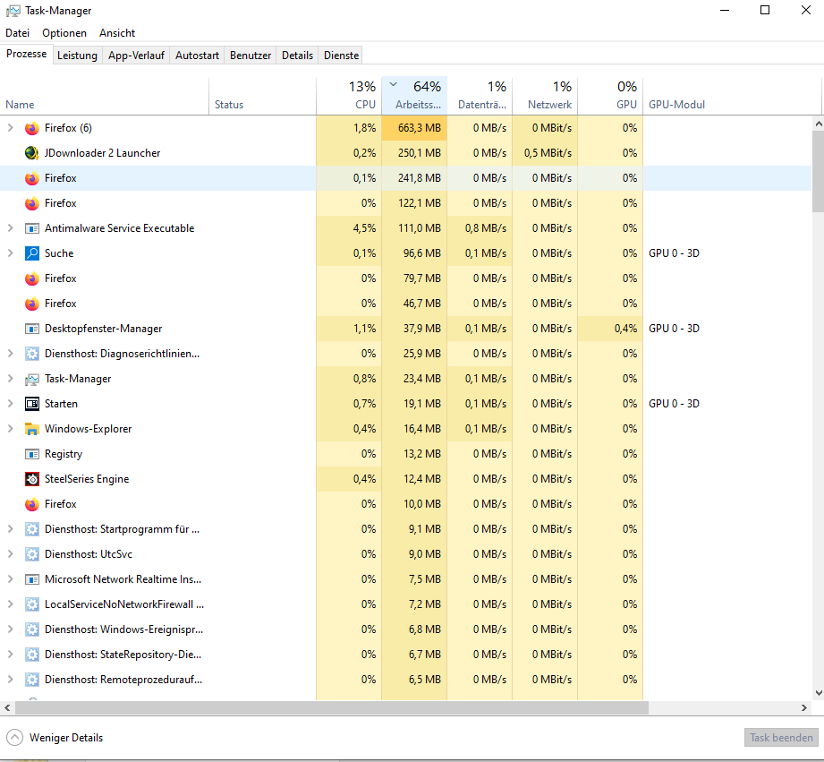

Das ist mein alter Laptop mit 8GB Ram.
ca. 5GB reserviert, aber wenn man den angezeigten Verbrauch der Prozesse addiert, kommt man kaum über 1GB.
....und das ist soweit ich weiß immer so....Und Windows geht verschwenderischer mit Ram um, wenn du mehr eingebaut hast....dann werden halt Daten länger vorgehalten als es nötig wäre.
erst ab 80-90% fängt Windows 10 an auszulagern...und auch das ist an sich nicht direkt ein Grund zur Sorge....Es wird erst kritisch, wenn Daten ausgelagert werden, die auch gebraucht werden.

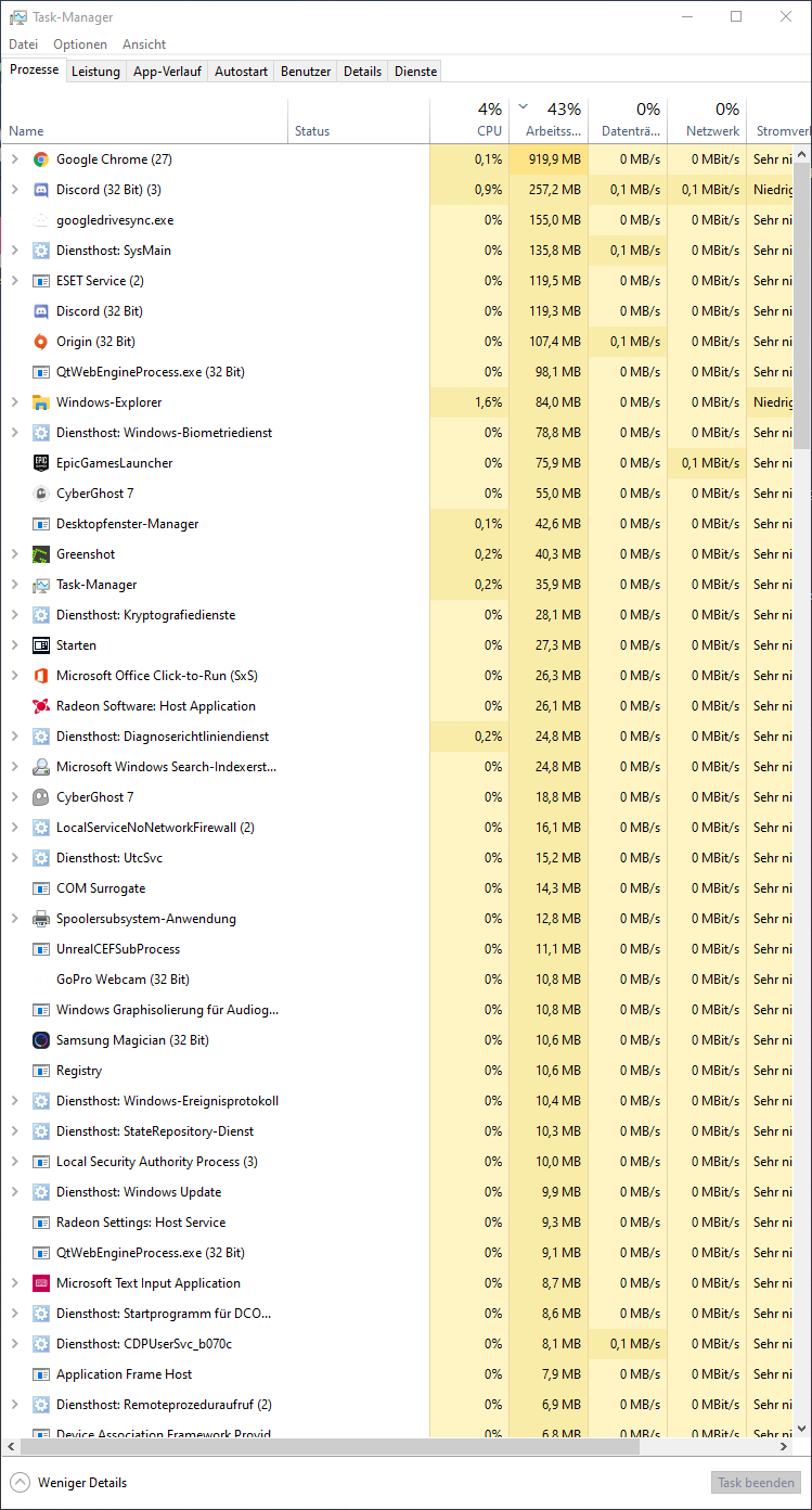

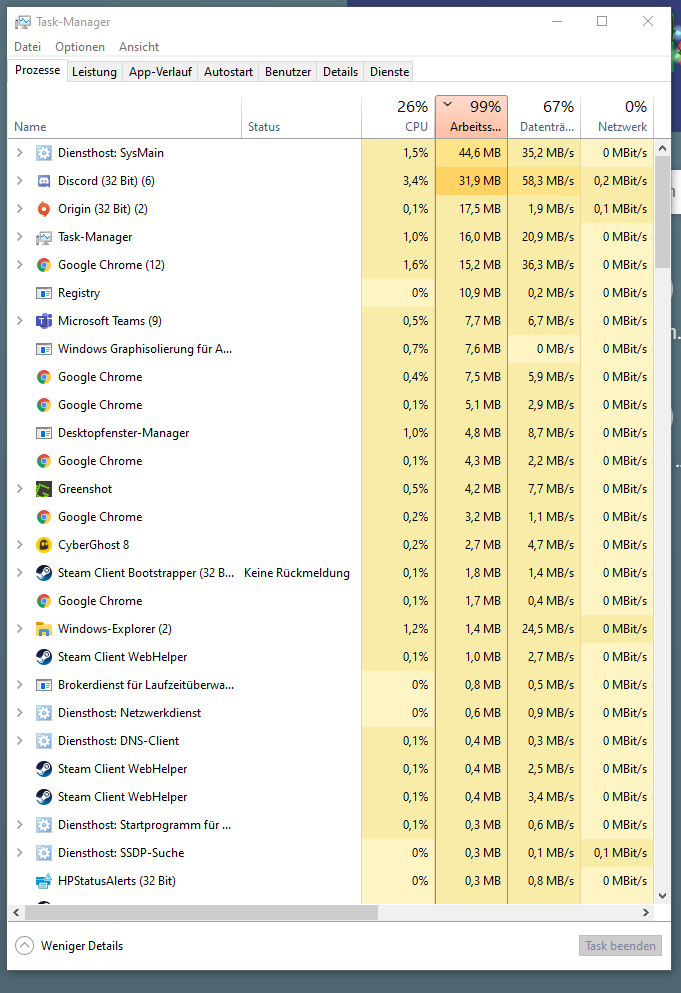

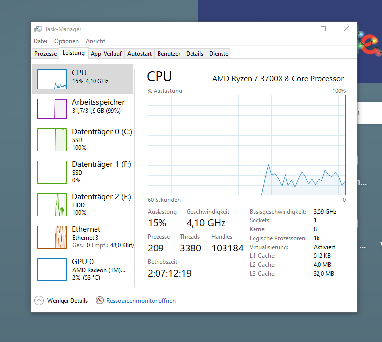

ich muss das Thema wieder hoch holen. Vorhin war es wieder so weit. Arbeitsspeicher voll C:\SSD und Festplatte E:\HDD 100% Auslastung. Festplatte F:\SSD nichts.
Der PC wird so langsam das nur ein Neustart hilft....
Was macht der PC? Wie bekomme ich das raus?
mfg refi

Meine Güte! Was fängt denn da alles an auf deinen Laufwerken zu hantieren?
Was zum Teufel mach Discord mit 58MB/s?
Sysmain wird ein Windows update oder seine Vorbereitung, oder seine Nachbereitung sein....dazu passt ja auch die Netzwerkauslastung.
Aber auch sonst hast du ja einiges offen und alles scheint irgendwas mit deinen Laufwerken machen zu wollen.
Origin, ganz viel Chrome, Microsoft Teams, Desktopfenster Manager, Steam, Greenshot, Cyber Ghost 8...sogar der Windows explorer.
Wenn ich mir so angucke, was du da alles offen hast, wüsste ich gar nicht, wo eine Fehlersuche anfangen sollte.
Es wird vermutlich kein Hardware Fehler sein...dein Ram wird voll erkannt...die CPU taktet hoch(auch wenn der Taskmanager den Takt oft falsch ausließt)....die Laufwerksaktivitäten summieren sich auf Werte die bei so vielen gleichzeitigen Zugriffen realistisch erscheinen.
Ich würde sagen, dass du dein System ziemlich zugemüllt hast und irgendwo hat sich ein Speicherleck ergeben, dass dir ab und zu den Ram vollaufen lässt....fehlerhafte Programmdateien oder ungünstige Kombination aus Programmen.
Ich würde da nicht mehr viel Zeit in die Fehlersuche stecken und das System sauber neu aufsetzen.
