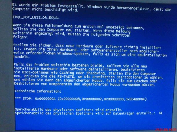

Beim Bluescreen kam einmal folgende Meldung: IRQL_NOT_LESS_OR_EQUAL

Folgende Fehlermeldung kam heute:
