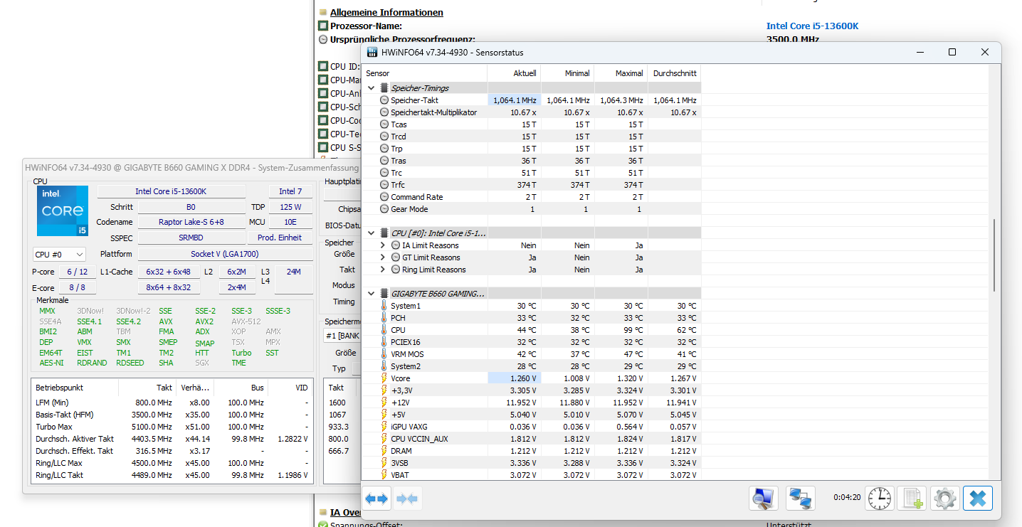

ich habe gerade meine PC zusammen gebaut und wollte schauen ob ich die Wärmeleitpaste gut genug aufgetragen habe. Ich hatte leider das Problem das ich den Lüfter einmal wieder abnehmen musste, da er beim ersten mal nicht richtig festgeschraubt werden konnte.
Hierfür habe ich mir HWinfo und Prime 95 runtergeladen. Ich habe dann einen Test gestartet mit 12 Kernen in Prime 95. Ich habe den Test nur kurz laufen lassen ca. 1 Minute.
HW Info meinte die CPU wurde maximal 99 Grad warm. Ich hatte dann aufgehört da sich, das für mich hoch angehört hat.
- Ist der Test aussagekräftig oder zählt die Durchschnitt´s Temperatur?
-Habe ich Fehler gemacht (zu kurzer Test oder so?) um eine valide Aussage treffen zu können ?
-Sollte ich lieber den Prozessor entnehmen (mit Spiritus, einem Tuch(Microfaser oder einfach Zewa?) reinigen und)wieder neu einbauen?
-Hätte ich den Test mit 6 Kernen machen müssen anstatt mit 12?
Ich bin mir leider unsicher. Anbei ein Bild mit dem Ausschnitt von HWinfo kurz nach dem Test..
Grüße Nore

Okay ich bin jetzt auf jeden fall glücklicher. Bin jetzt bei 75 Grad max gewesen. Diesmal über 2 Minuten aber er ist zumindest nicht sofort auf 99 gesprungen.

Du musst dir bei den Temperaturen während solcher Tests auch erstmal keinen Kopf machen. Wenn es der CPU zu warm wird, drosselt sie sich selbstständig um nicht zu überhitzen.
Okay ich kenne mich da nicht aus. Ich habe zwei mal solche Programme genommen bis jetzt und wollte nur schauen ob der Prozessor zu warm wird, bevor das mal passiert wenn ich nicht drauf achtet und der Prozessor kaputt geht. Aber wenn er sich selbständig drosselt wäre das schlimmste(was passieren kann) ein Leistungsabfall.
Falls ich das richtig versteht.
Reaktionen: NameHere und madmax2010
