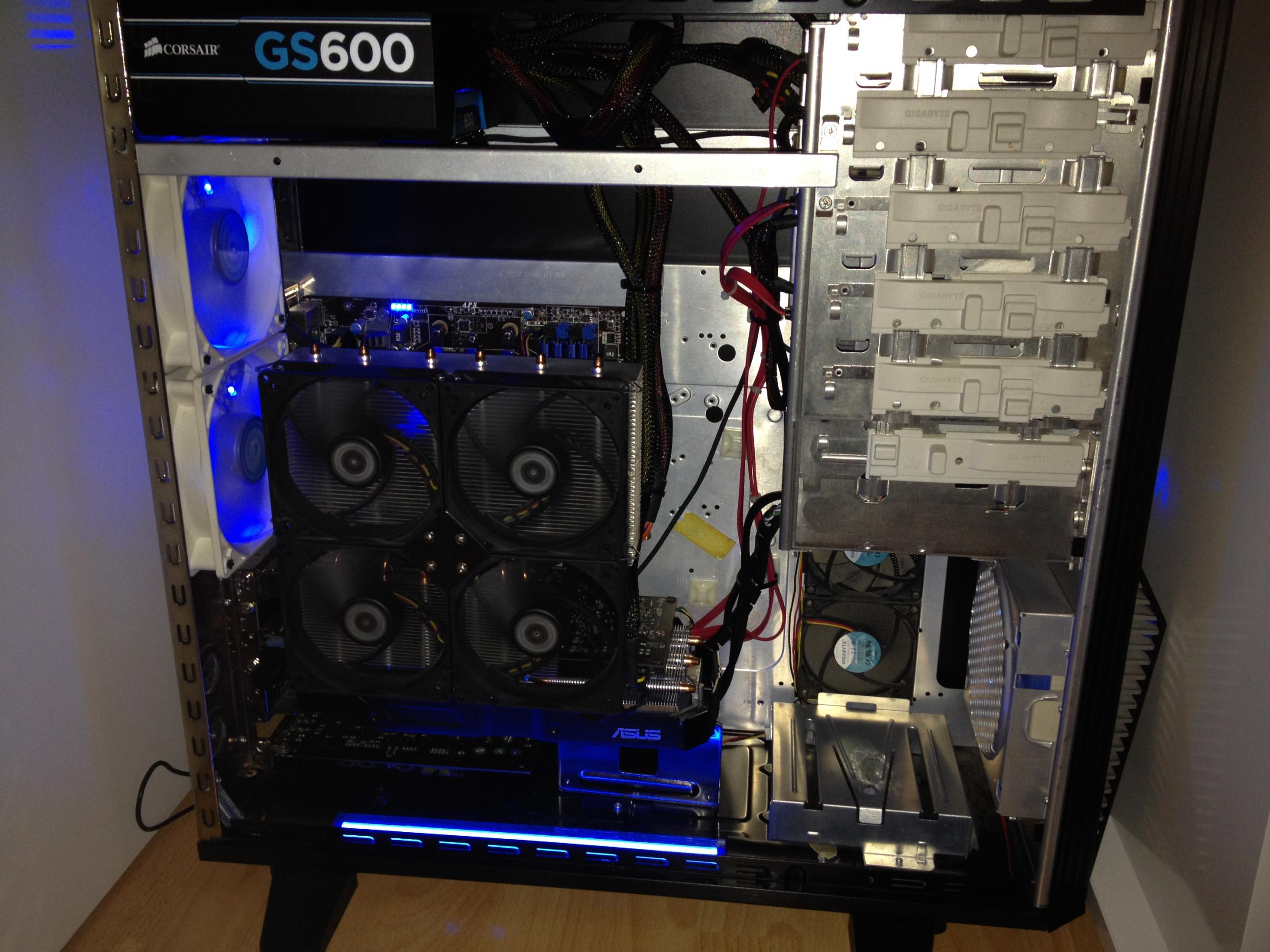

Also ich habe seit ca 1 Jahr den Skythe Susanoo und absolut zufrieden ( siehe Bild ), er Kühlt alle umliegenden teile auf dem Board.
Seit dem wird da nichts mehr zu heis.
Ich würde auch zu einem Top Blower greifen.
