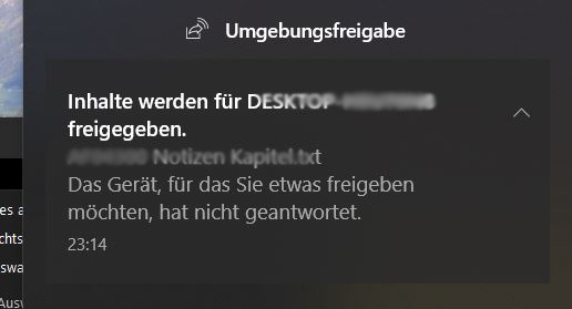

Habe mal wieder ein kleines Problemchen mit Windows.
Kann über die Umgebungsfreigabe die Dateien nur von PC zu Laptop schicken aber nicht von Laptop zu PC. Versuche ich letzteres, kommt sofort (ohne Verzögerung) die Meldung "Das Gerät ... hat nicht geantwortet". Andersherum klappt es problemlos.
Auf beiden Geräten sind die neuste BT- und WLAN-Treiber über den Intel Driver&Support Assistant installiert.
Windows Defender+Firewall
Hat jemand eine Idee?

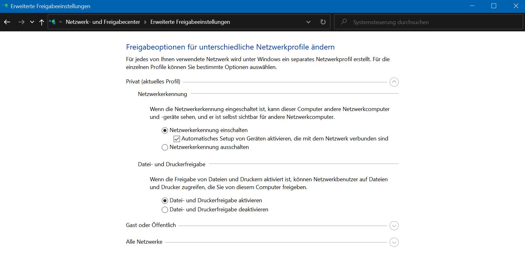

Welche Einstellungen könnte ich da speziell prüfen? Soweit ich das sehen kann, stimmen die Einstellungen des Netzwerkprofils und der Firewall auf beiden Rechnern überein.
Startmenü öffnen -> "Netzwerkstatus" eingeben und öffnen -> beim aktuell verbundenen Netzwerk sollte "Privates Netzwerk" stehen.
Im gleichen Fenster herunter scrollen und "Windows-Firewall" anklicken -> im neu geöffneten Fenster "erweiterte Einstellungen" suchen und anklicken. Jetzt im Browser deiner Wahl die korrekten Firewallregeln bzw. Namen für diese Umgebungsfreigabe heraus suchen und dann gucken ob es die Regeln aktiv sind oder ggf. gelöscht oder explizit verboten werden.
@snaxilian Weiß du, wie die Umgebungsfreigabe dort heißt? Konnte sie bei den Regeln nicht finden.
Privates Netzwerk und privates Profil sind aktiv.
