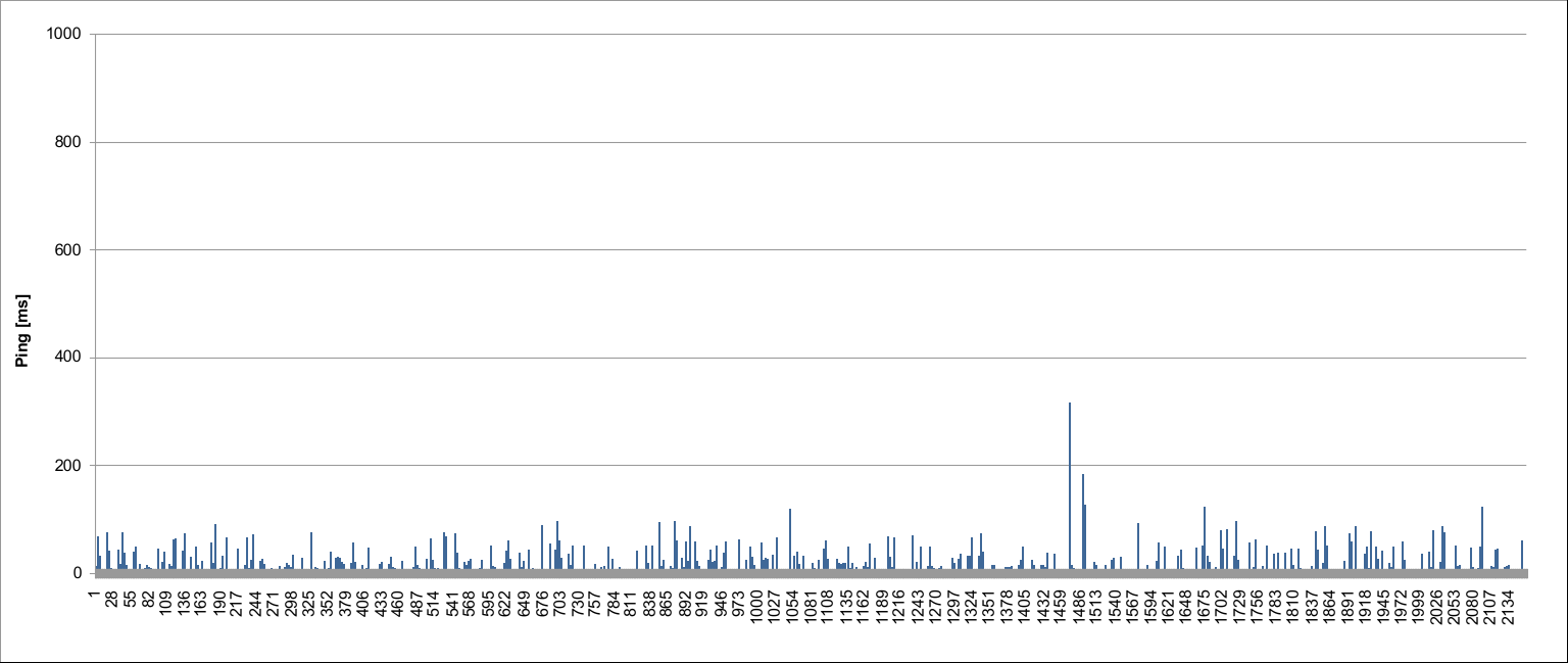

Hier mal die Ergebnisse vom Ping:
Ich muss aber dazu sagen, dass der Zero im Moment im Büro steht, dort ist das WLAN schlechter...
Man sieht aber, dass es immer wieder zu abbrüchen kommt, der erste Große beim Einschalten des Bildschirmschoners...

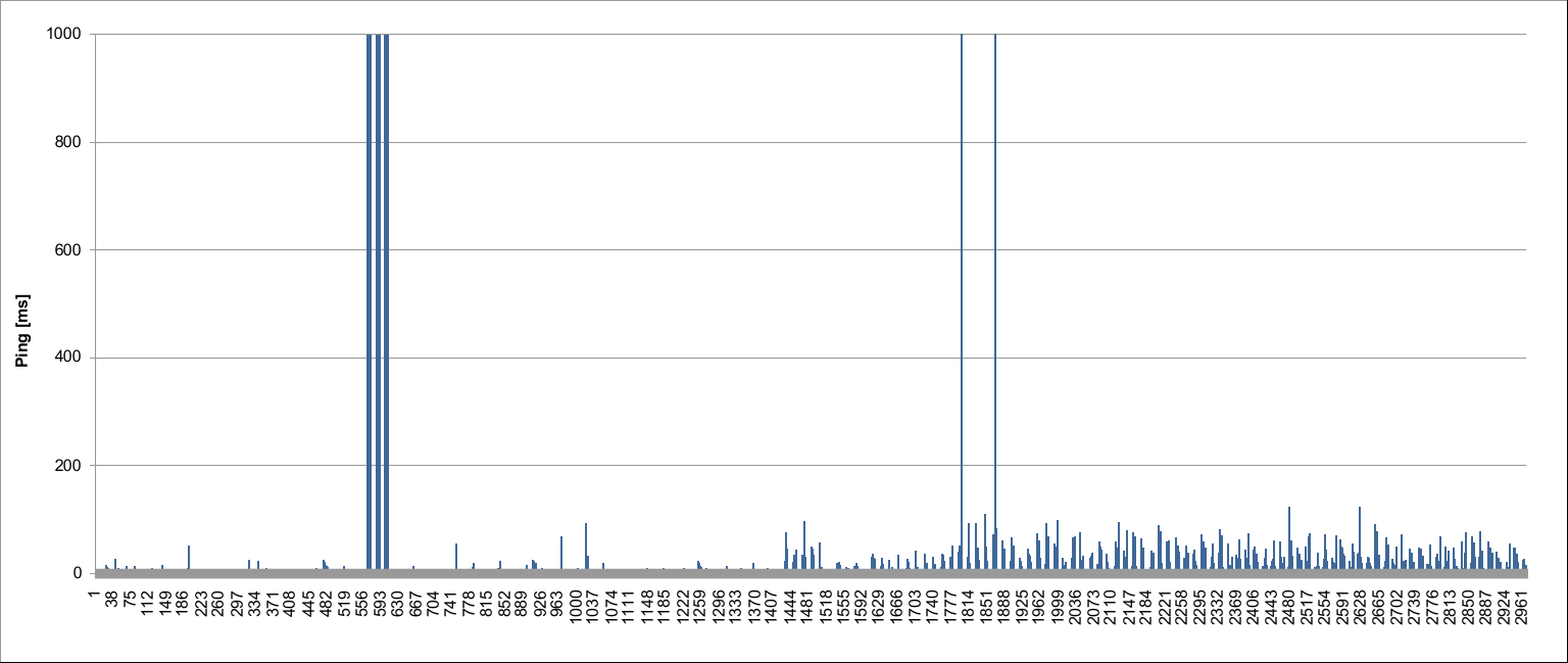

Direkt neben dem Router:
