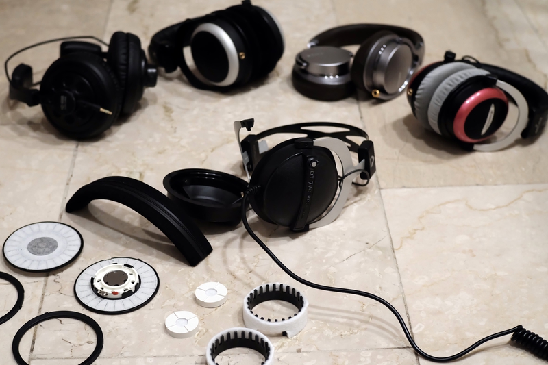

4. Ich habe bis heute noch keine Bilder vom Innenleben eines MMX 300 gesehen, Fakt ist nur, dass DT 770, 880, 990 und MMX 300 die identischen Treiber verbaut haben, nur etwas modifiziert je nach Modell. D.h. mag das Mikrofon noch so gut sein, der abgerufene Preis vom MMX 300 ist nach wie vor maßlos übertrieben, alleine ein DT 770 mit einem eher professionellen Kondensator-Mikrofon kommt mich günstiger. Das MMX 300 hat auch nur nen Standard-Elektret, das bekomme ich an jeder Ecke für 15-20 Euro zum selbst modifizieren.
