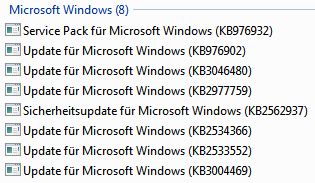

Da ein Upgrade von Windows7 auf Windows10 völlig fehlgeschlagen ist, und ich sogar nicht mal mehr zu Windows7 zurücksetzen konnte, riet mir mein IT-Bekannter, mittels der Ursprungs Window7-DVD das Windows7 neu zu installieren, und unmittelbar danach das im Windows Update angebotene Upgrade auf Windows10 zu machen. Sollte auch m.E. die wohl sauberste Lösung sein.
Habe somit Windows7 komplett neu installiert, und danach gleich mal die ím WindowsUpdate vorgeschlagenen Updates (u.a. das SP1) - wobei ich überrascht war, wie wenige Updates eigentlich vorgeschlagen wurde - siehe beilieg. Screenshot.
Aber, und jetzt kommts: wenn ich nun erneut auf "Nach Updates suchen" klicke, erscheint, wie üblich, der von links nach rechts wandernde grüne Balken mit dem darüber stehenden Text "es wird nach Updates gesucht" - aber das geht nun schon eine ganze Stunde. Selbst nach zwischenzeitlichem Neustarts des PC.
Was funktioniert denn da jetzt wieder nicht?
Wie kann ich nun trotzdem das Upgrade auf Windows10 anwerfen, ohne wieder mit einer DVD hantieren zu müssen, was ja schon vorher nicht funktioniert hat?

Für dein Update Vorhaben kannst du schon mal einen ganzen Tag/Nacht einplanen.
Ich gehe davon aus, daß Microsoft die Update Server für Windows 7 sehr stark eingeschränkt hat, somit wird das sehr schwierig viele Nutzer gleichzeitig mit Updates zu versorgen.
Es gibt aber hier auch einige Lösungsvorschläge - die kannst du ja per Suche mal sichten und dementsprechend anwenden.

Problem gelöst: habe gerade von der erstellten Windows 10 mit Media Creation Tool DVD das Windows10 aus dem Windows7 heraus installiert. Hat geklappt :-)
