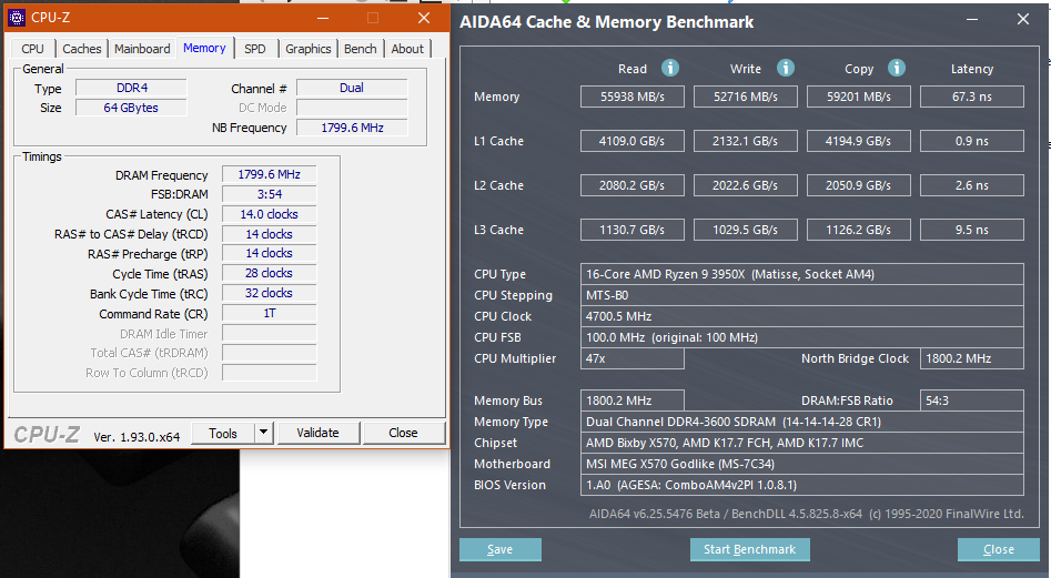

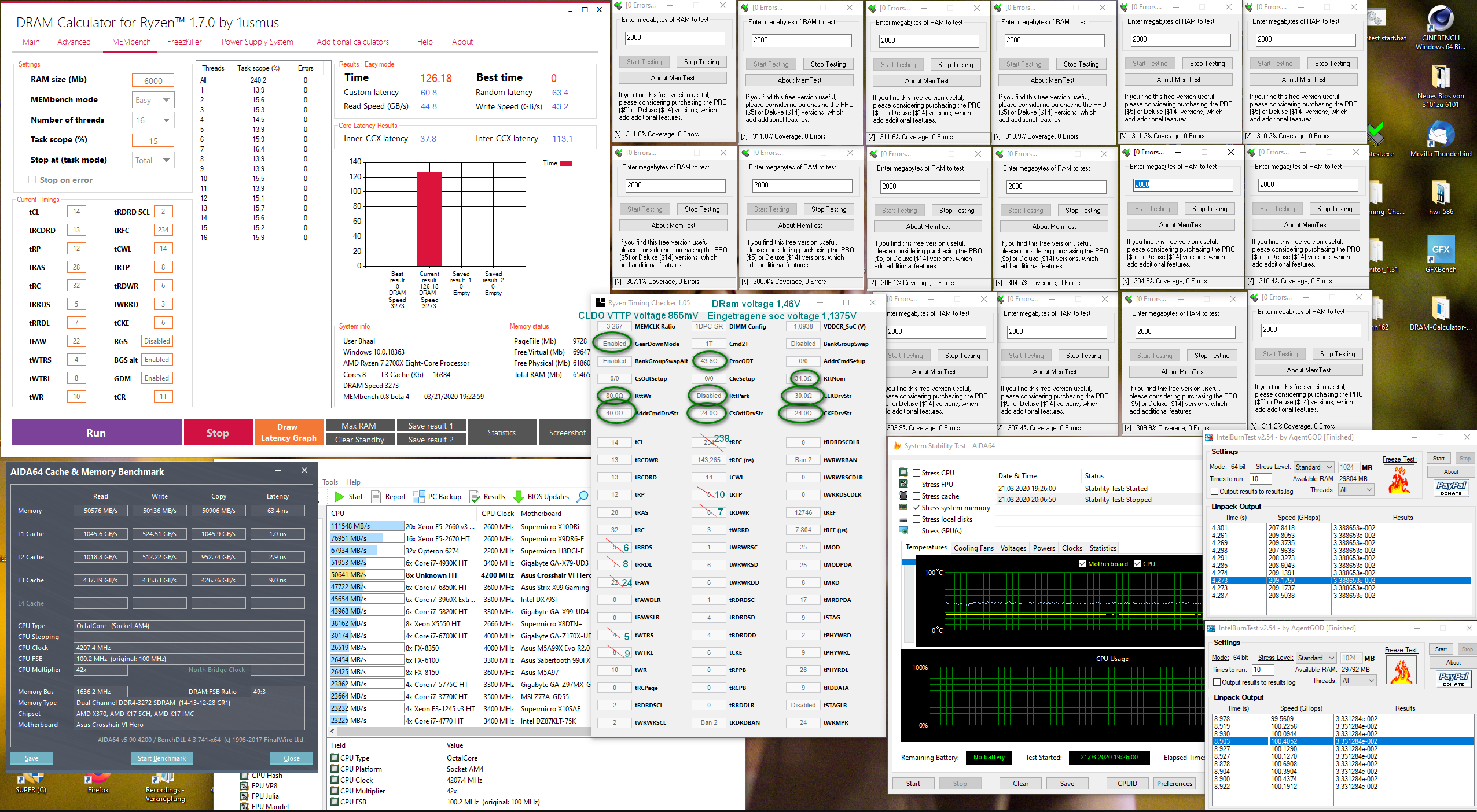

Ich habe trotzdem 2x16GB 3200 CL14 und 2x16GB 3600 CL16 kombiniert.
Es hat viel Trickserei erfordert um überhaupt ins Bios zu kommen...und auch das nur mit 1866MHz und nach systematischem dazustecken der Riegel.
Aber dann konnte ich mich mit manuellen Widerständen und Timings auf 3266MHz Cl14 hocharbeiten(und etwas Hilfe aus dem Discord).
Wobei ich dafür schon mehr Spannung (1,46V)brauchte und der Ram nur stabil ist, wenn er aktiv gekült wird...Samsung B-Die ist leider sehr temperaturempfindlich.

Die laufen entweder mit 1.35V bei CL16-16-16-36, oder bei 1.45V mit CL14 wie in den Screenshots.
Alles komplett entspannt.

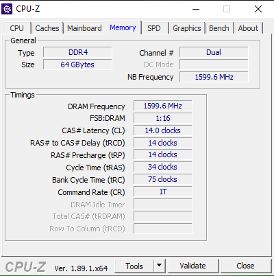

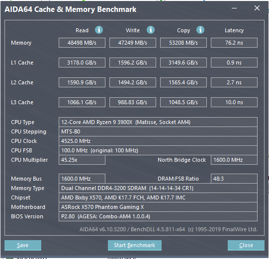

Heute sind die Riegel angekommen, habe die neuen in die "Hauptslots" und dann das XMP Profil geladen und gehofft, dass die anderen damit einfach mitgezogen werden.
Hat soweit funktioniert:
edit: war nicht 100% stabil - hab jetzt knapp 1,4V eingstellt.
edit:
Nachdem das 2te Kit Trident Z nun kam läuft es stabil mit XMP auf Standard 1,35V - Aida Stabilitätstest hat keine Fehler gespuckt.
