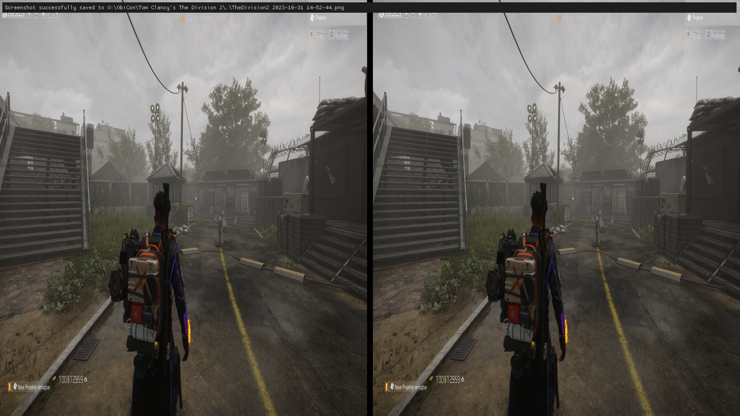

this^^ Schaue sehr gerne sbs 3D Videos von Spielen wie Cyberpunk oder auch schon Alan Wake 2. Das sieht in 3D alles viel besser aus als dieses völlig veraltete 2D Gaming.
Oder mit Virtuall Desktop kann man auch seine Emulatoren in 3D abspielen wie Dolphin. Spiele gerade SSX3 in 3D, das ist mal MEGA!
Mit RESHADE zocke ich auch gerne The DIvision 2 in 3D.
Das geht alles wunderbar mit Virtual Desktop. Vielleicht den Code EMAIL20 im queststore anwenden um 20 % zu sparen also 16 € anstatt 20 €. Der Code ist leider nur einmalig anwendbar.

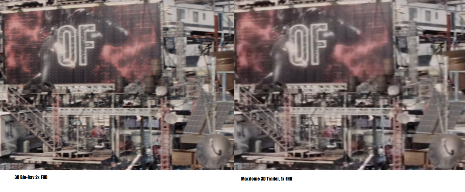

Der Trailer auf Maxdome im Verhältnis zur 3 Blu-Ray mit 2x FHD. Ich hoffe dass der Trailer nicht repräsentativ ist, und dass Maxdome das wenigstens als 4k SBS (<- 2x FHD) streamt, ansonsten ist das meiner Meinung viel zu schlecht.
Die Qualität der 3D Blu-Ray war für mich geradeso gut genug um es zu genießen, es darf eigentlich nicht schlechter aussehen, sonst spart man sich das 3D lieber und schaut es sich am Laptop in 2D an. Es wird bei 3D sonst einfach zu matschig, da hat man dann nichts mehr davon.
Edit: hier mal ein gezoomter Vergleich mit dem gleichen Frame, bei der Blu-Ray 3D sind noch feine Linien wie die Textur der Leinwand links erkennbar oder die Linien auf dem Solarpanel. Rechts schlucken Bitrate und Auflösung es komplett, es ist nur noch ein matschiges irgendwas. Das ist ein bewegtes Bild, dass verständlicherweise nicht die beste Schärfe aufweist, aber es ist ein Actionfilm. Es ist gezoomed, aber ich hoffe man versteht, wenn man auch nur ein wenig schlechter als die 3D-Blu-Ray mit ihren 50GB ist, erkennt man einfach gar nichts mehr.
Reaktionen: Kraeuterbutter

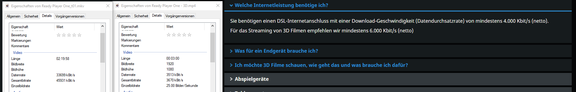

Bitrate 3,6Mbit/sec - für SBS (Also 2 Bilder)
bleibt pro Bild nur noch was um 1,8Mbit/sec
das sind 1,6GB für einen 2 stündigen Film, wenn ich richtig gerechnet habe
(Statt bis zu 50GB bei ner Bluray)
glaub mehr braucht man nicht sagen !
das sind Bitraten für die jüngere Generation.. die heute 90% ihrer Filme am Smartphone anschauen..
