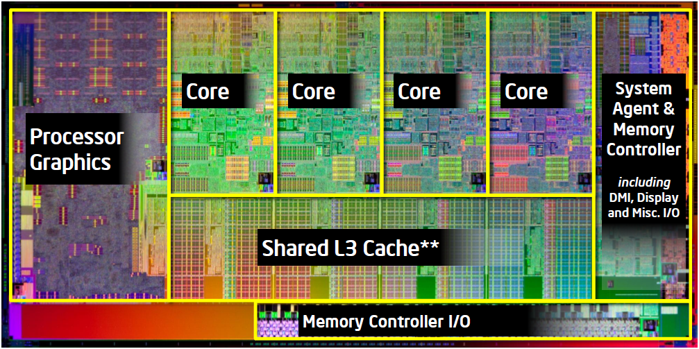

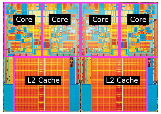

Ist eine Mischung "Historisch gewachsen" und "Einfacher zu konstruieren".
Die ersten Quadcores waren wirklich einfach zwei Duacores in einem Gehäuse. Hier am Beispiel eine Core 2 Quad
Spätere Designs haben nicht mehr unbedingt so ein Desing.
Ein Sandybridge hätte man auch als Tripplecore fertigen können (wenn man was vom L3 Cache weg lässt)
Aber weil das schon der Quadcore verbreitet war, hat man einfach weiter Quadores gebaut.

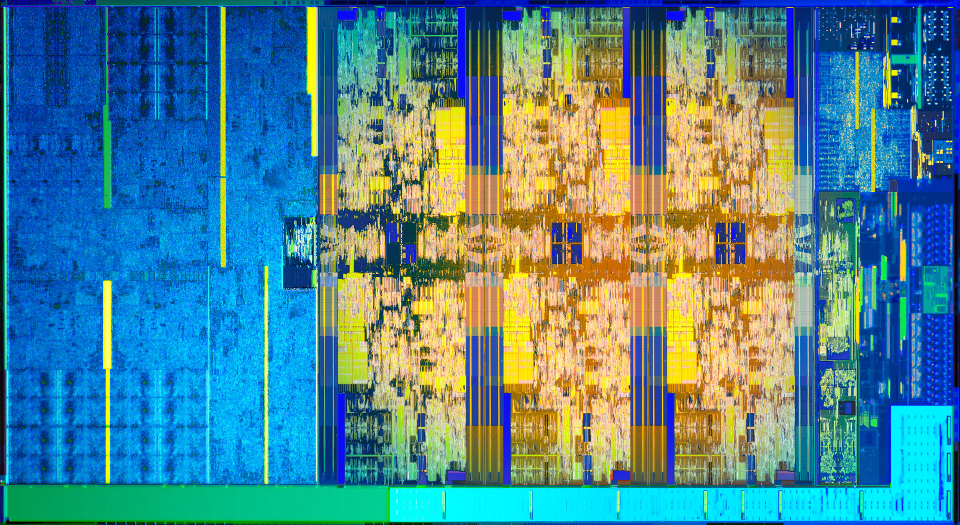

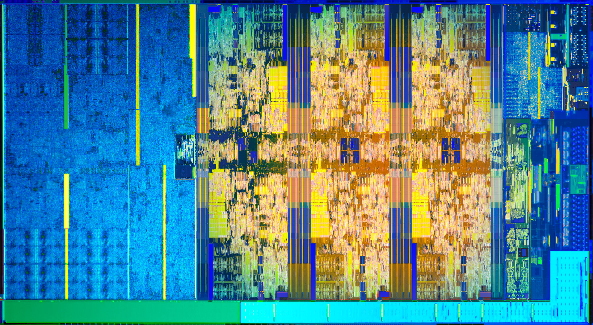

Ein Aktueller Coffee-Lake i5/i7 dagegen ist ein "Doppel-Trippel-Core"
