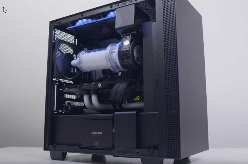

Ich finde es sollte noch leiser sein. Und möchte mein Case grundsätzlich mit einer Aio aufschönern. Ich erwarte jetzt von der Aio keine Wunder Temperatur. Aber 10-20 Grad niedriger zum Stock Kühler sollten es schon sein. -- Damit habe ich dann auch für später mal Reserven für eine Übertaktung.
Grundsätzlich war eigentlich sowas geplannt. (In Richtung Custom AIO) -- Übersteigt natürlich mein jeziges Budget
Klar gibt es schöne Towerkühler, aber wiegesagt ich will da Designtechnisch schon was haben. Und eine AIO ist in meinen Augen schon ganz gut.

Gibt's von Noctua eigentlich eine Schwarze Version? Ich werde mir das ganze nochmal überlegen, ob letztendlich Tower oder Aio. Bei nem Towerkühler habe ich natürlich das bessere Preisleistungs-Verhältnis im Allgemeinen, aber darauf kommt es eigentlich nicht an bei mir.
Wie viel Platz hast Du denn ? Wenn Dir die Lautstärke im Moment reicht, spar doch einfach weiter und hol Dir dann eine Custom WaKü. Ich habe eine Corsair H150i pro (i7 9900K) in meinem Rechner und bin damit sehr zufrieden. Die Pumpe ist im Balance Modus nicht zu hören und die Lüfter laufen im Silent Modus. Beides ist absolut leise, die Lüfter drehen unter "Last" auf max 750 Rpm. Also deutlich unter Deinem Lüfter. Allerdings bist Du mit der AIO außerhalb Deines Budgets
