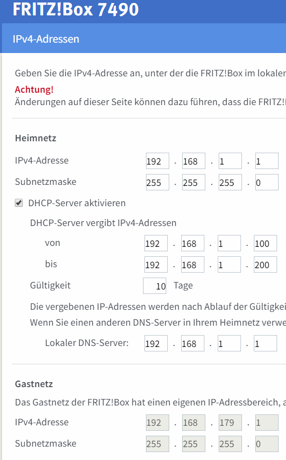

Wo kann ich da für das Gästewlan die Subnetzmaske erweitern?
Leasedauer kann man bei AVM nicht kleiner 1 Tag ändern.

ich vergaß zu erwähnen das (bis jetzt) aktuelle AVM Produkte im Einsatz sind.
Bei AVM wohl gar nicht:
Für so einen Einsatzzweck wirst wohl einen professionellen Router, zb. Draytek, nutzen müssen.

Also ich kann bei der Fritte ohne weiteres ne Beliebige Subnetzmaske vergeben. Es sind somit auch Class A Netze möglich. Also theoretisch >16Mio IP-Adressen
Und dazu auch nen Auszug aus der Onlinehilfe der Fritte:
  • Gastnetz: Wenn in der FRITZ!Box der Gastzugang eingerichtet ist, dann gibt es dafür ein eigenes IP-Netzwerk. Die IP-Adressen des Gastnetzes sind nicht für andere Zwecke verfügbar. Die IP-Adresse des Gastznetzes können Sie auf der Seite "IPv4-Einstellungen" im Bereich "Gastnetz" nachlesen.
  • Subnetze: Die FRITZ!Box unterstützt auch Subnetze, die keine reinen Klasse A-, B- oder C-Netze sind, zum Beispiel 255.255.255.240 oder 255.255.128.0. Daher können Sie die Subnetzmaske frei eingeben. Die kleinste zulässige Subnetzmaske ist 255.255.255.252.
Das gilt aber nur für das Hauptnetzwerk der Fritzbox und nicht für das Gastnetzwerk. Letzteres ist in Stein .. äh .. Silizium gemeißelt.
