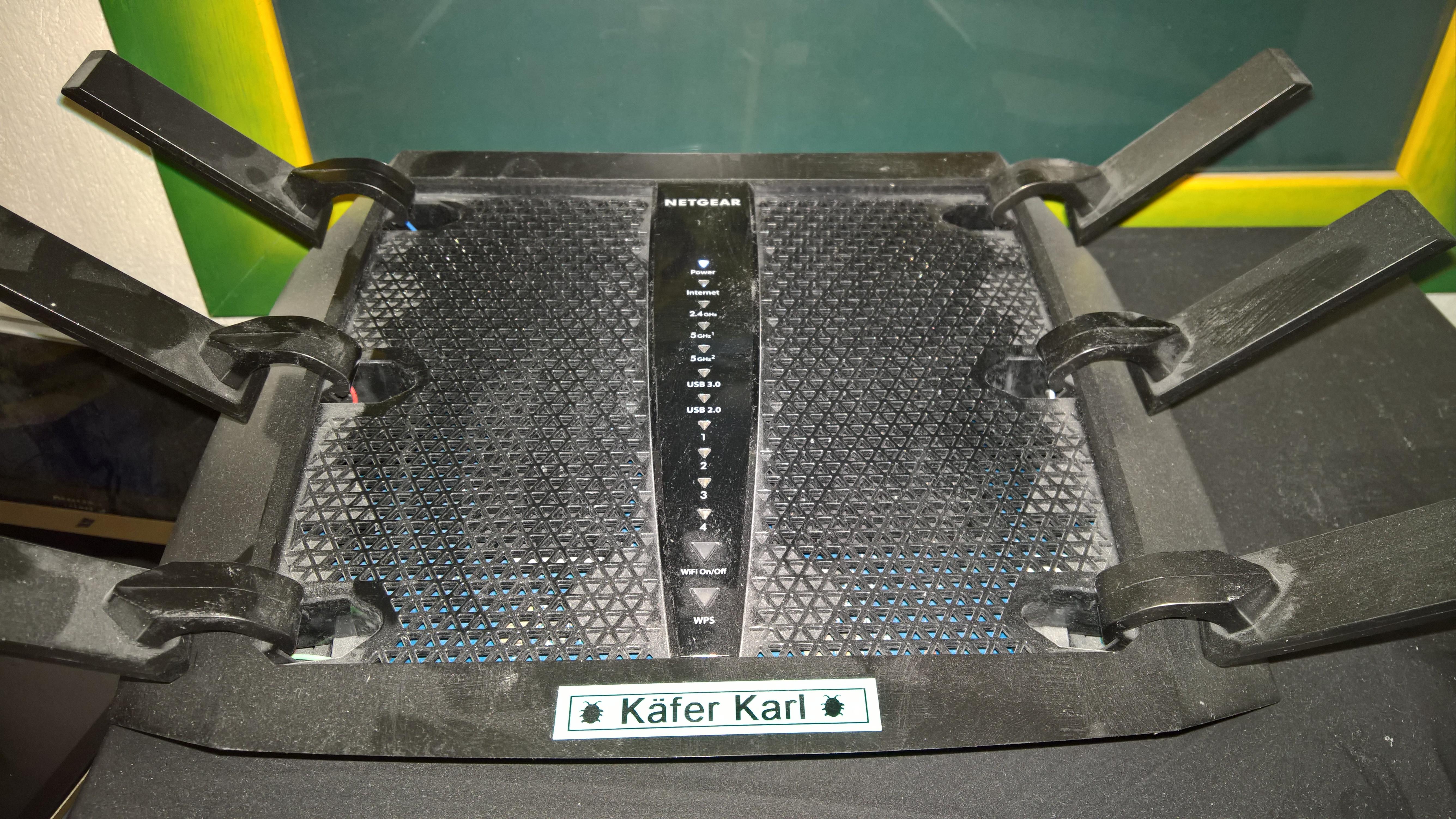

Ja der Netgear ist sicher genau so ernsthaft wie der Asus. Leistet hier bei mir jedenfalls gute Dienste.
Da hier keiner weiss wie deine Räumlichkeiten aussehen bzw. welche Geräte du betreibst (2,4 GHz, 5 GHz, ac, ...) kann dir also auch niemand wirklich einen Vorschlag machen.
