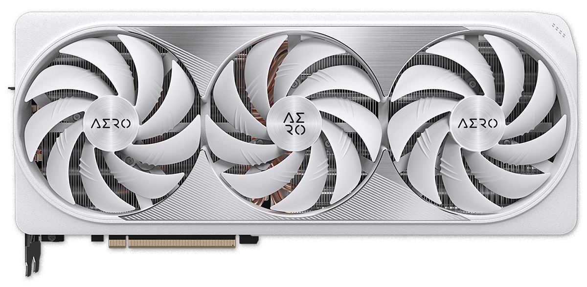

Die Karte ist im Moment wieder eingebaut, aber das wäre eh schlecht zu fotografieren, müsste das Shroud erstmal komplett demontieren. Hier aber mal ein Bild das zumindest das Prinzip veranschaulicht, es handelt sich ebenfalls um eine Aero Karte. Das Plastik selbst ist relativ weich. Am besten sieht man was ich meine wenn man bei dem mittleren Lüfter auf die obere Schraube sieht.
Plastiksteg von unten und Lüfter von oben drauf und festschrauben, geht nur leider nicht weil das Gewinde kaputt ist.

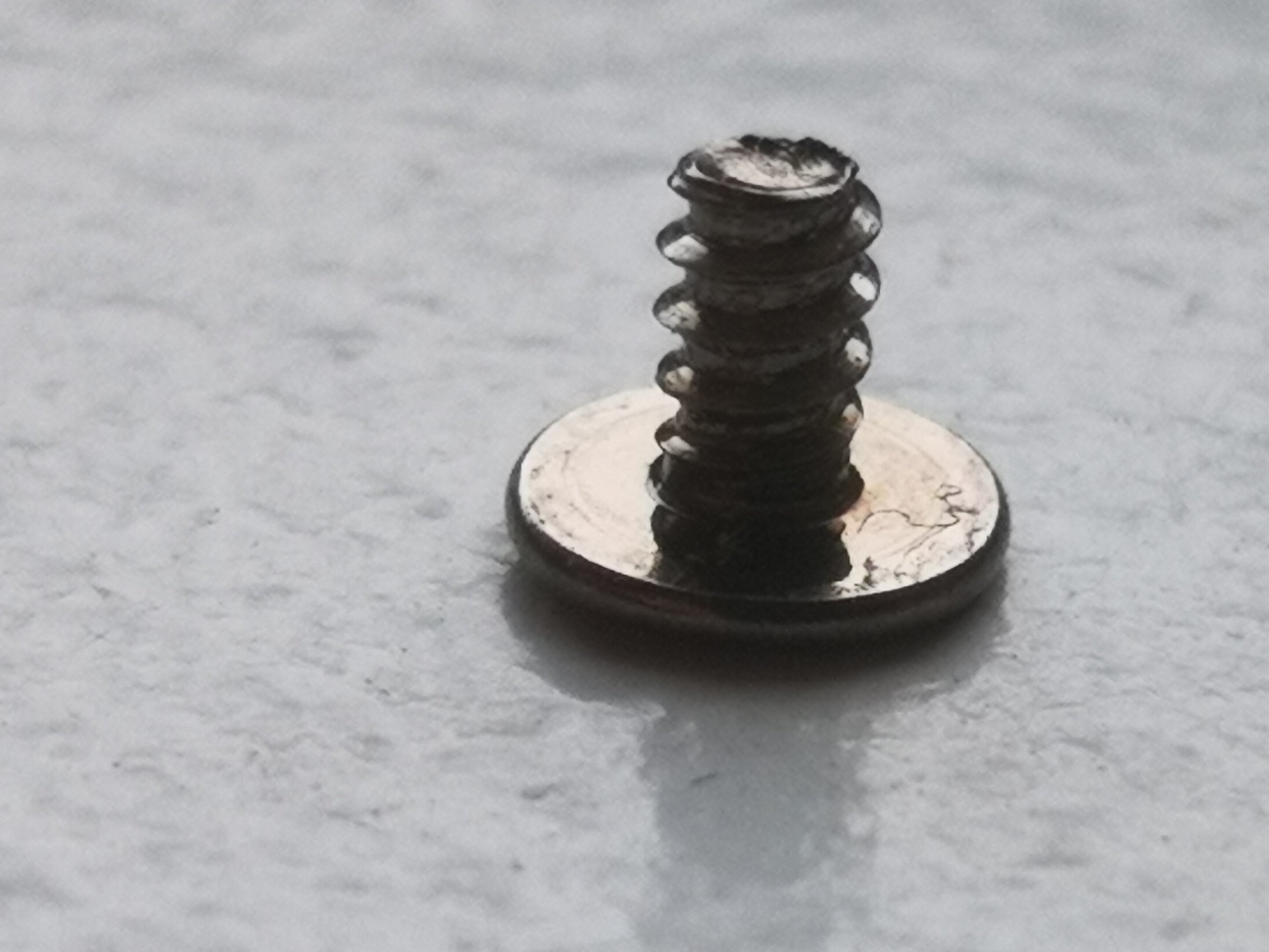

Danke für deine Tipps und Hinweise, die Schraube war aber schon ab Werk lose bzw hat nicht gegriffen, sass super locker drin und lies sich auch nicht "schrauben". die Schraube ist zwar relativ klein, aber ihr Gewinde ziemlich scharf. warm machen und zusammenpressen könnte vielleicht funktionieren.
am liebsten wäre es mir einfach einen Tropfen Kleber auf den Steg und dann nochmal von oben drauf zu träufeln, mit oder ohne Schraube. Aber ich befürchte auch das dass nicht lange halten wird.
Muss ich erstmal eine finden, im Baumarkt krigst du sowas nicht. Bei Gigabyte kriegst du ja auch niemanden ans Telefon, ich kann mich nicht erinneren das da schon jemals jemand ran gegangen wäre.

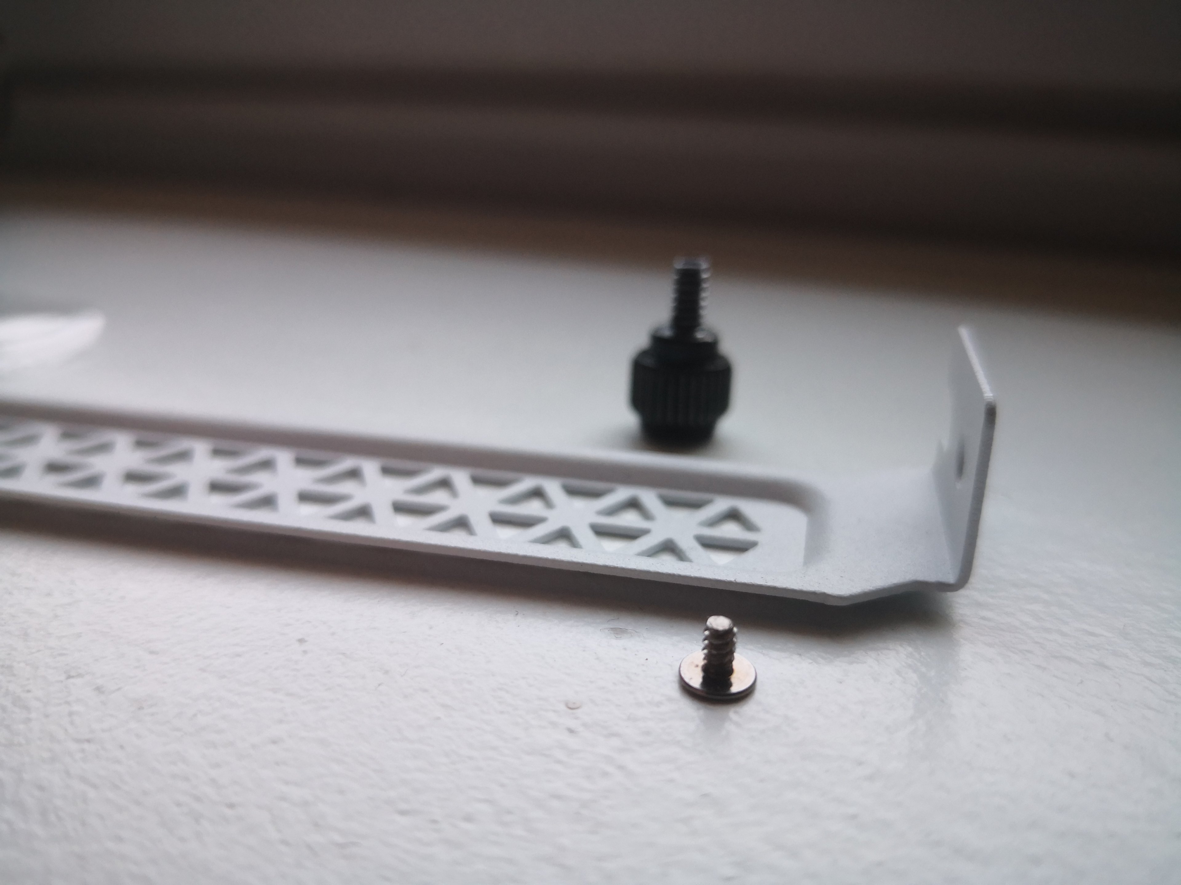

muss mal meine schieblehre suchen und sag dir dann bescheid, das is lieb von dir. die schraube is wirklich klein.
