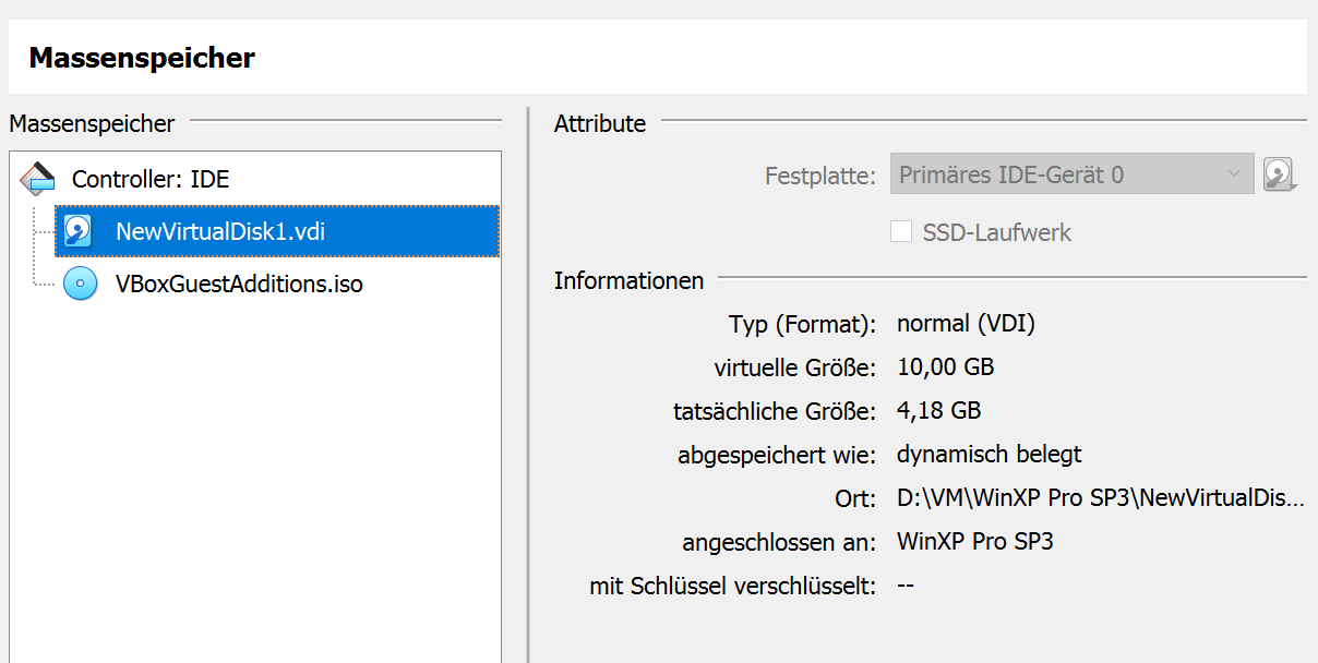

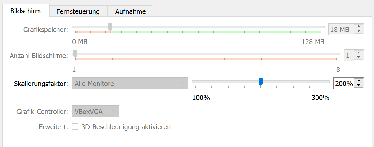

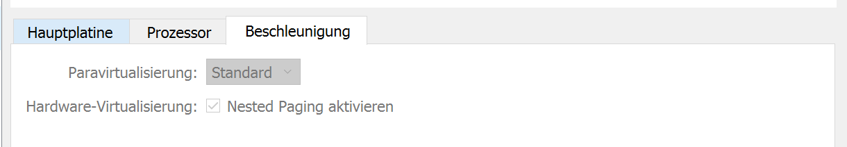

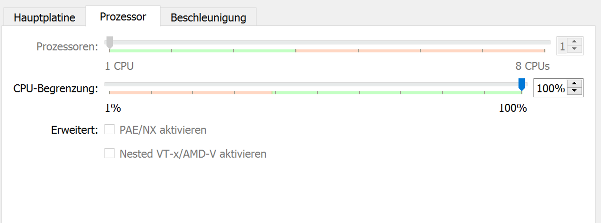

VirtualBox Settings sind im Spoiler zu finden:
RAM kannste bis zur 32bit Limitierung geben, aber mach eine Runde Sache mit 3GB. Gibt es einen Grund für 1 vCore? Damals gab es zu XP auch Duo Cores, wodurch der Rechner angenehmer lief.

Wird ausprobiert. Einen bestimmten Grund für die aktuellen Einstellungen gibt es nicht, das müsste einfach der Default von Virtualbox sein. Ihr habt sicher mehr Erfahrung, deshalb frage ich euch :D
3gb Ram und 2 Kerne habe ich mal eingestellt, mal schauen ob das was bringt.

Nach der Änderung auf 2 Kerne und 3gb Ram fühlt es sich nun flutschiger an, Fenster öffnen sich gut. Allerdings scheint keine Hardwarebeschleunigung der Grafik aktiv zu sein, wenn man Fenster schiebt ruckelt es fröhlich vor sich hin - wie ohne Grafiktreiber halt. Wenn ich das jetzt noch gelöst bekomme, dann wäre es top.
Ab Virtualbox 6.1 wurde die emulierte GPU geändert, für die es unter XP keine Treiber gibt. Also leider keine hardwarebeschleunigte Grafik unter XP
