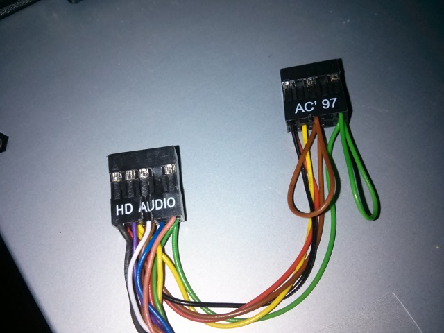

Hast du vom Front Stecker des Gehäuses den ´HD´ Stecker oder AC97 Stecker gesteckt auf dem MB?
Ja, der steckt.

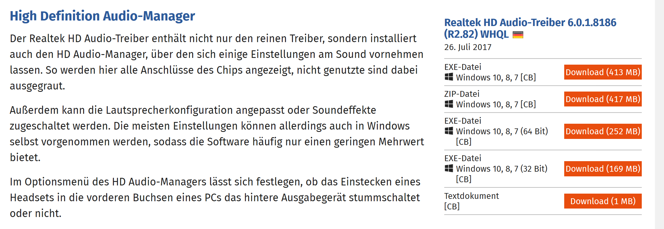

Ich habe jetzt die aktuelllen Treiber heruntergeladen und eine Winrar datei auf meinem Desktop. Wie fahre ich weiter fort, ich habe noch nie manuell Treiber installiert?
@PUNK2018
Verlinke mal einen Link.
Nach meinen Wissen führt nähmlich alles mittlerweile auf Intel und da bekommst du nichts, außer für NUC.
