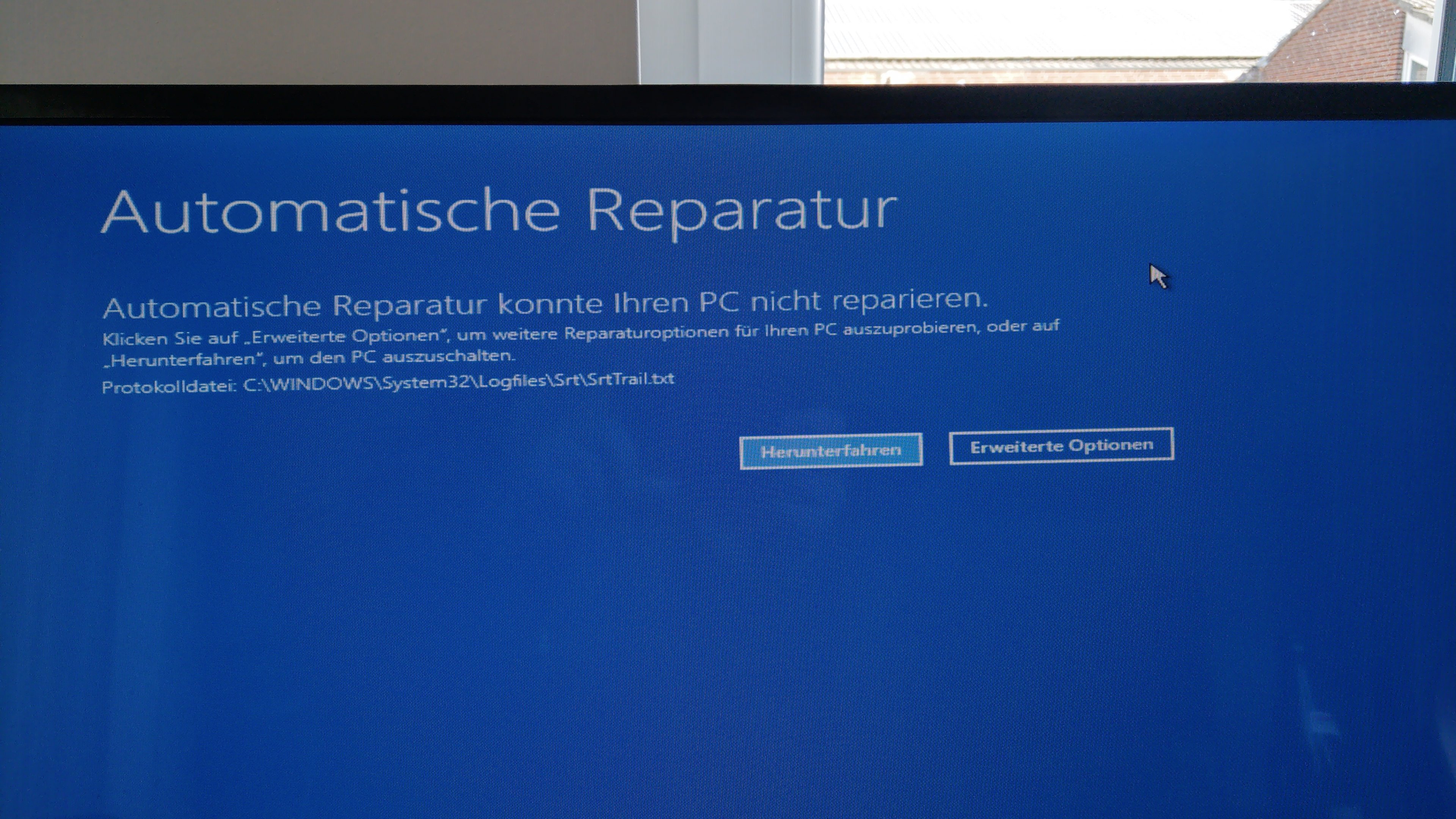

mittlerweile ist es so, dass er nur noch immer nen neustart versucht, nachdem er die meldung rauswirft "system konnte nicht repariert werden"

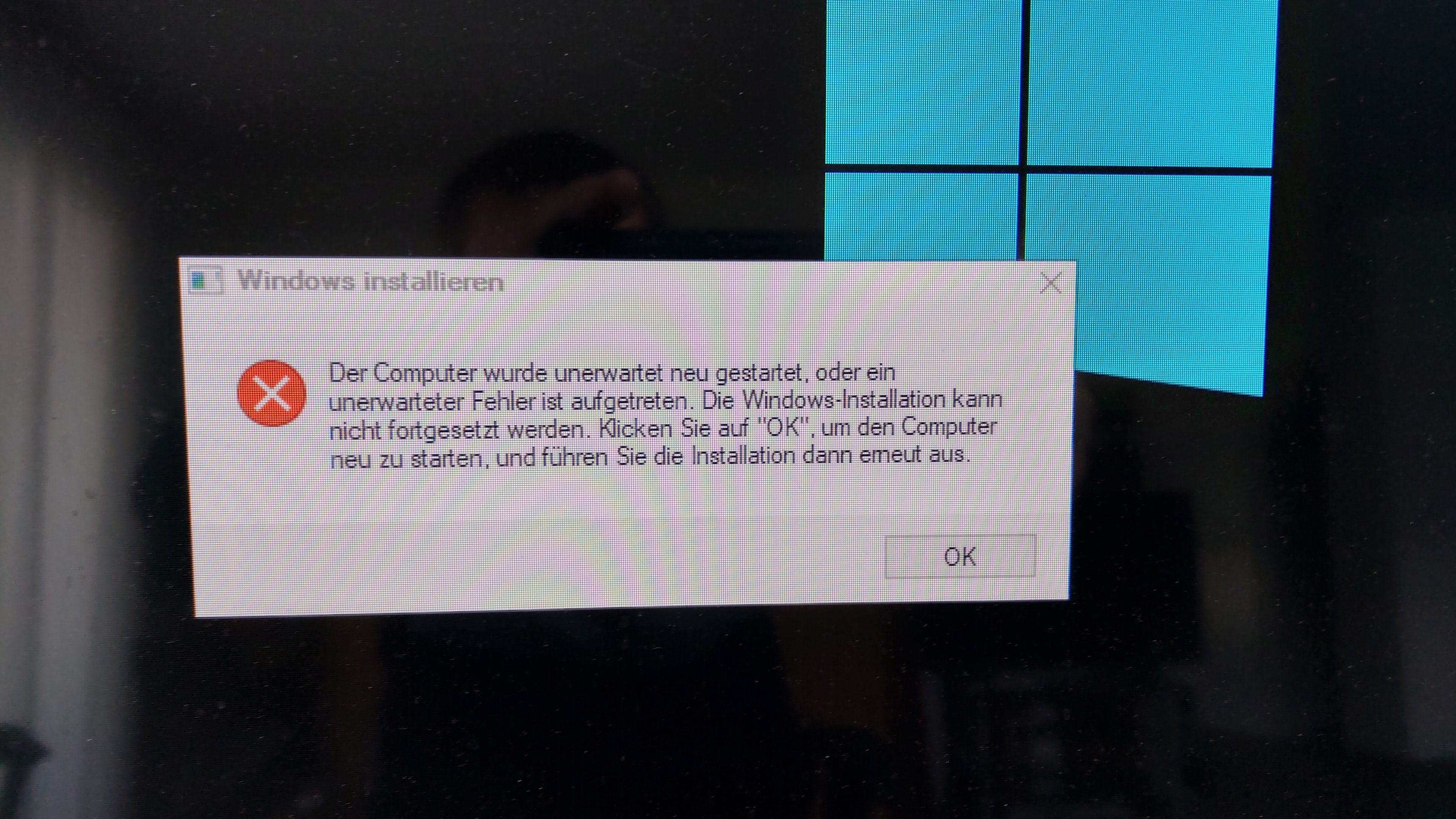

das habe ich ja nun auch gemacht.
allerdings kam das problem direkt wieder nach der neuinstallation.
habe dann mal alle HDD's abgeklemmt, bis auf die SSD und dann nochmal installiert, jetzt scheint es zu gehen.
allerdings weiß ich immer noch nicht was das problem war.
Da ist bestimmt eine alte Bootpaertition auf den alten HDDs verwendet worden bei der Installation.
Wen man formatiert passiert dass eh, aber auch sonst kann es passieren wenn da irgendwo noch eine alte Bootpartition drauf ist.
Deswegen soll man ja die anderen Platten besser abstecken.

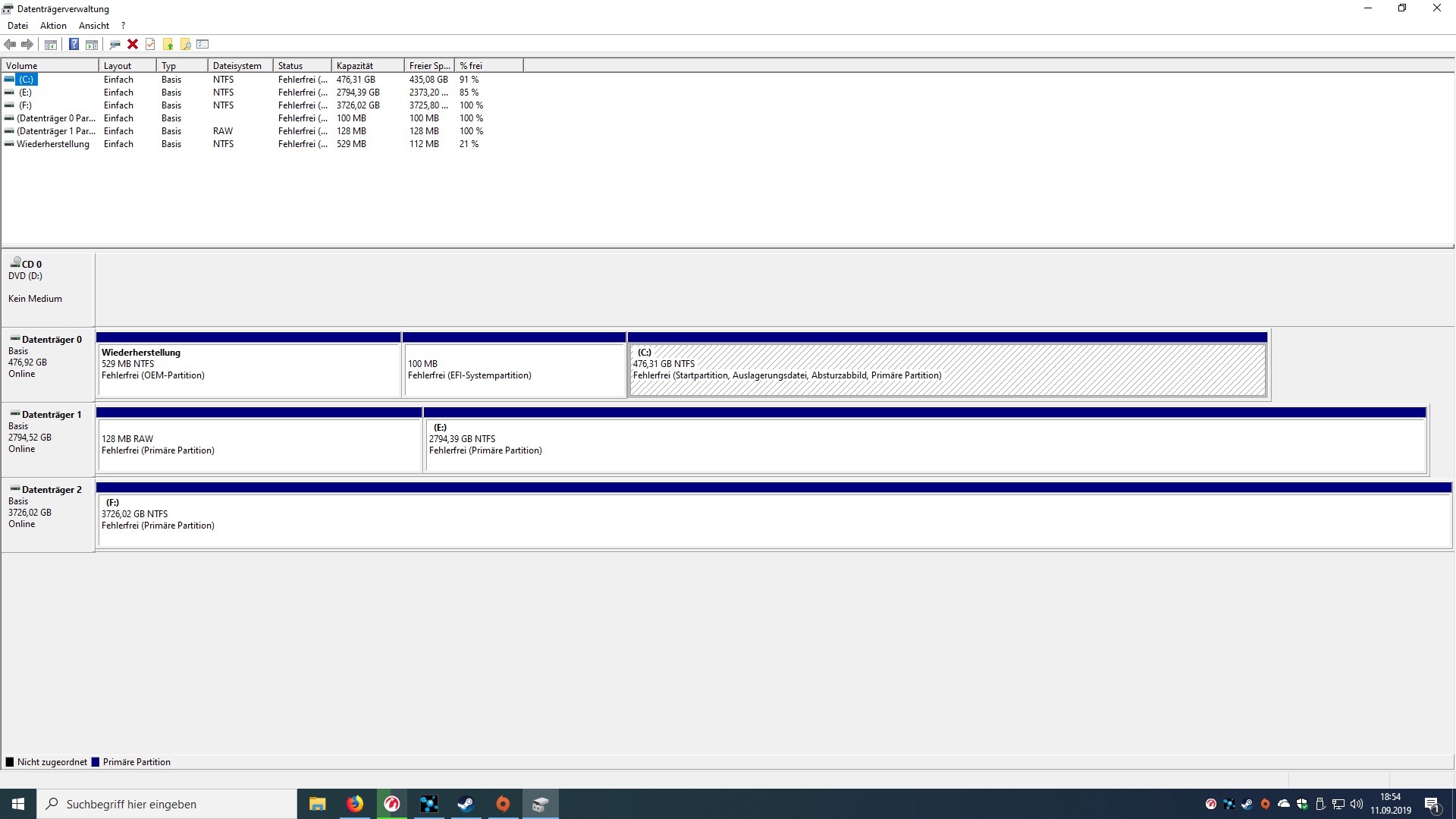

Screen von der Datenträgerverwaltung machen, dann kann man sehen wo was ist und ob du wirklich im UEFI Modus Installiert hast

habe mal nen foto von der datenträgerverwaltung gemacht, vllt. sagt das etwas aus.
Bei der Widows SSD sieht es normal aus und im Uefi Modus ist auch installiert worden.
Auf der einen Platte ist eine 128 MB RAW Partition
RAW bedeutet ja, dass Windows 10 die Partition nicht mehr erkennt und lesen kann.
Woher die Partition nun kommt? 128 MB war früher mal die MSR Partition die man normal nicht sieht.
Die ist jetzt aber nur noch 16 MB und liegt versteckt vor C:
Die 128MB RAW ist auf jeden Fall über und kann auch gelöscht werden.

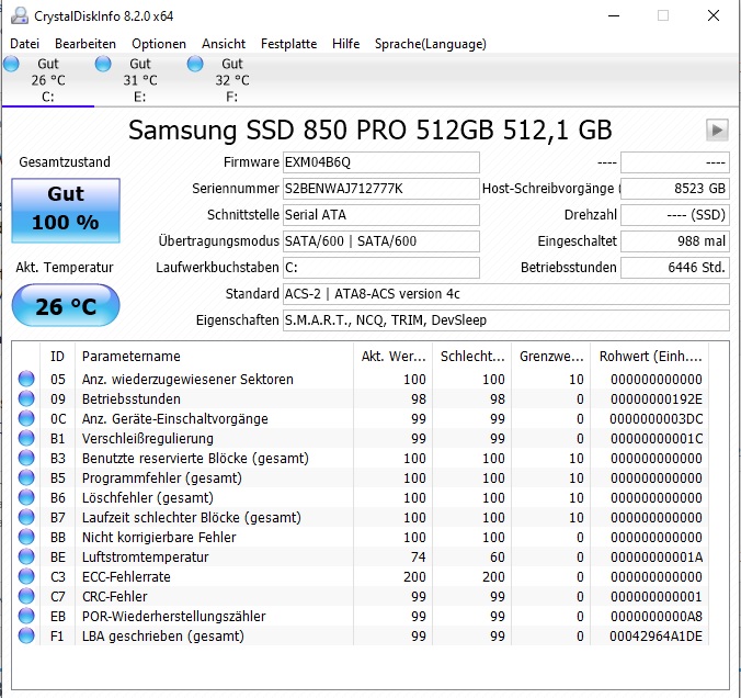

Eventuell stimmt auch was mit den Platten nicht.
CrystalDiskInfo
https://crystaldiskinfo.de.uptodown.com/windows
Reaktionen: BlackNinja2019
er hat mir diese RAW partition einfach mit erstellt.
kannst dir ja mal ansehen ob du da was verdächtiges sehen kannst, für mich sieht das allerdings alles ok aus.
