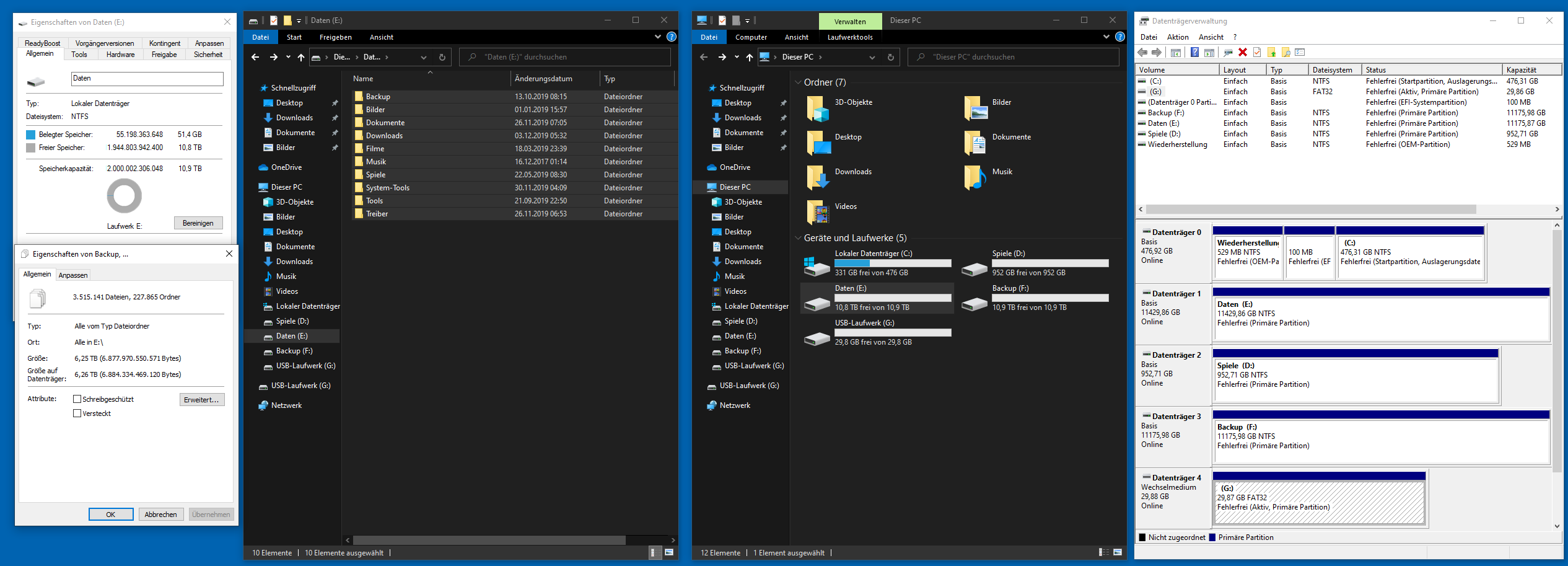

Hallo, ich habe ein mittelschwer massives Problem mit einen meiner Datenträger.
Zur Vorgeschichte: Ich wollte AMDs StoreMI Technologie mit einer der beides SSDs, wovon beide mittlerweile wieder zusammen im RAID0 arbeiten und meiner HDDs, dem Daten-Backup Laufwerk "F:" ausprobieren. Zur Erstellung musste ich die Backup-Partition mit allen Daten darauf auflösen. Ich war mit der Funktionsweise, Größe und Anzahl der cachebaren Laufwerke nicht zufrieden, weswegen ich danach den Verbund aus SSD und HDD ordnungsgemäß auflöste und die SSDs wieder zu einen RAID0 zusammenschloß. Auch die Treiber habe ich händisch wie von StoreMI empfohlen wieder aus dem Geräte-Manager entfernt. So weit, so gut. Nur leider hat seitdem ein Laufwerk, was überhaupt gar NICHT mit in der Sache involviert war nun "Probleme". Schon vor dem entfernen der Treiber, seit dem Auflösen des Verbunds aus den anderen beiden Datenträgern.
Und zwar kann ich von meinen eigentlichen Daten-Laufwerk, wo meine normalen Daten/Dokumente/Bilder/Musik/seltener gespielten Spiele draufliegen, keine Daten mehr auf mein Backup-Laufwerk kopieren. Auch über das Netzwerk krieg ich nichts auf mein NAS geschaufelt. Im Windows-Explorer wird mir mein wichtiges Daten-Laufwerk als unbelegt angezeigt, wenn ich drauf klicke sind aber alle Ordner und Dateien vorhanden und normal benutzbar. Es sind ca. 6TB an Daten... Was kann ich machen, um den Zustand zu reparieren? Wenn ich StoreMI wieder installiere, ändert sich nichts an der Situation.
Zur Übersicht:
C: OS + Programme (512GB NVM-SSD)
D: favorisierte Spiele (RAID0 aus 2x 512GB SSDs - eine hatte ich davon kurz zum Cachen benutzt)
E: Daten + Spiele (12TB HDD welche nun im Explorer Probleme macht?)
F: Backup-Laufwerk (12TB HDD welche kurz zum Cachen benutzt wurde)
Windows ist v1909
Kurz gesagt: Ich kriege vom fehlerft angezeigten Laufwerk E: nichts mehr wegkopiert/gesichert, kann aber voll drauf zugreifen.

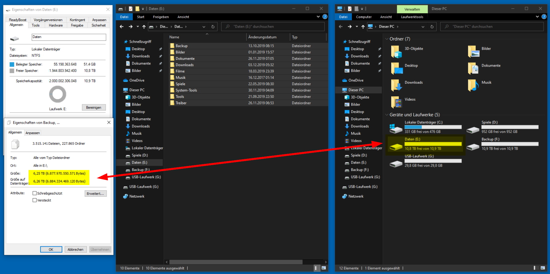

Moin, was ich nicht versteh (außer chinesisch) ist das hier:
2019-12-04 08_49_23-(1) Windows-Explorer - Daten sind da aber auch nicht_! _ ComputerBase Foru...png
Wie kann das sein dass 6,25 TB bei der Ansicht "Dieser PC" untergehen?

Exakt darauf spiele ich an, Windows hat doch irgendwo einen Furz am quer sitzen? Das Laufwerk ist gut belegt, erscheint im Explorer aber als leer.

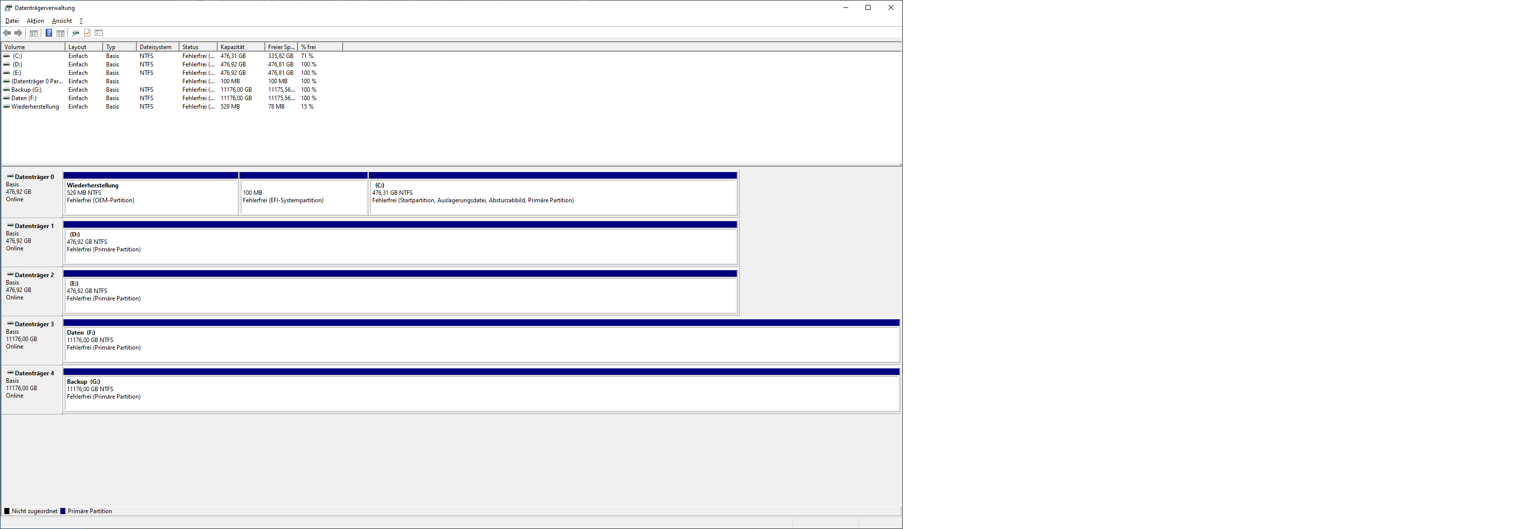

So, ein kleines Update was StoreMI wirklich veranstaltet hat und wie ich es nun "repariert" habe:
1. Von der Test-SDD zum Cachen war die Backup-GPT zerschossen. Deswegen konnte ich diese in Windows nicht mehr in der Datenträgerverwaltung initialisieren geschweige denn formatieren. Auch Diskpart unter Windows hatte sich nach dem Laden immer aufgehangen und mir keine Prompt zur Eingabe angezeigt. Musste die unter GParted plätten und neu schreiben.
2. Von der Test-HDD zum Cachen waren primäre und sekundäre GPT zerschossen weswegen in Linux nicht mal die Partition angezeigt wurde. Das hatte damit vorher auch zur Folge, das nach Auflösen des Verbandes die HDD immer noch mit 256GB mehr angezeigt wurde und Daten ständig im Nirwana auf nimmerwidersehen verschwanden.
Gefixt habe ich alles mit GParted (Linux-Partitionierungstool.) Ich spiele dann gleich noch mal wieder die ganzen Backups von meinem NAS zurück. Fazit: Alles außer Intels Lösung welche schon im BIOS konfigurierbar ist, ist Schrott-Software-Caching. Hatte mich beim Auflösen des Verbdans bei allen Schritten 1 zu 1 an die Anleitung gehalten gehabt.
¯\(ツ)/¯
/edit: Hm, die SSD lässt sich nun zwar initialisieren aber nicht formatieren. Zeigt ständig einen E/A-Fehler an. Also noch mal GParted... -.-
/edit2: Es hat nur noch ein SECURE ERASE der SSD mit dem Samsung-Tool geholfen. Das dürfte glaub ich alles sagen.

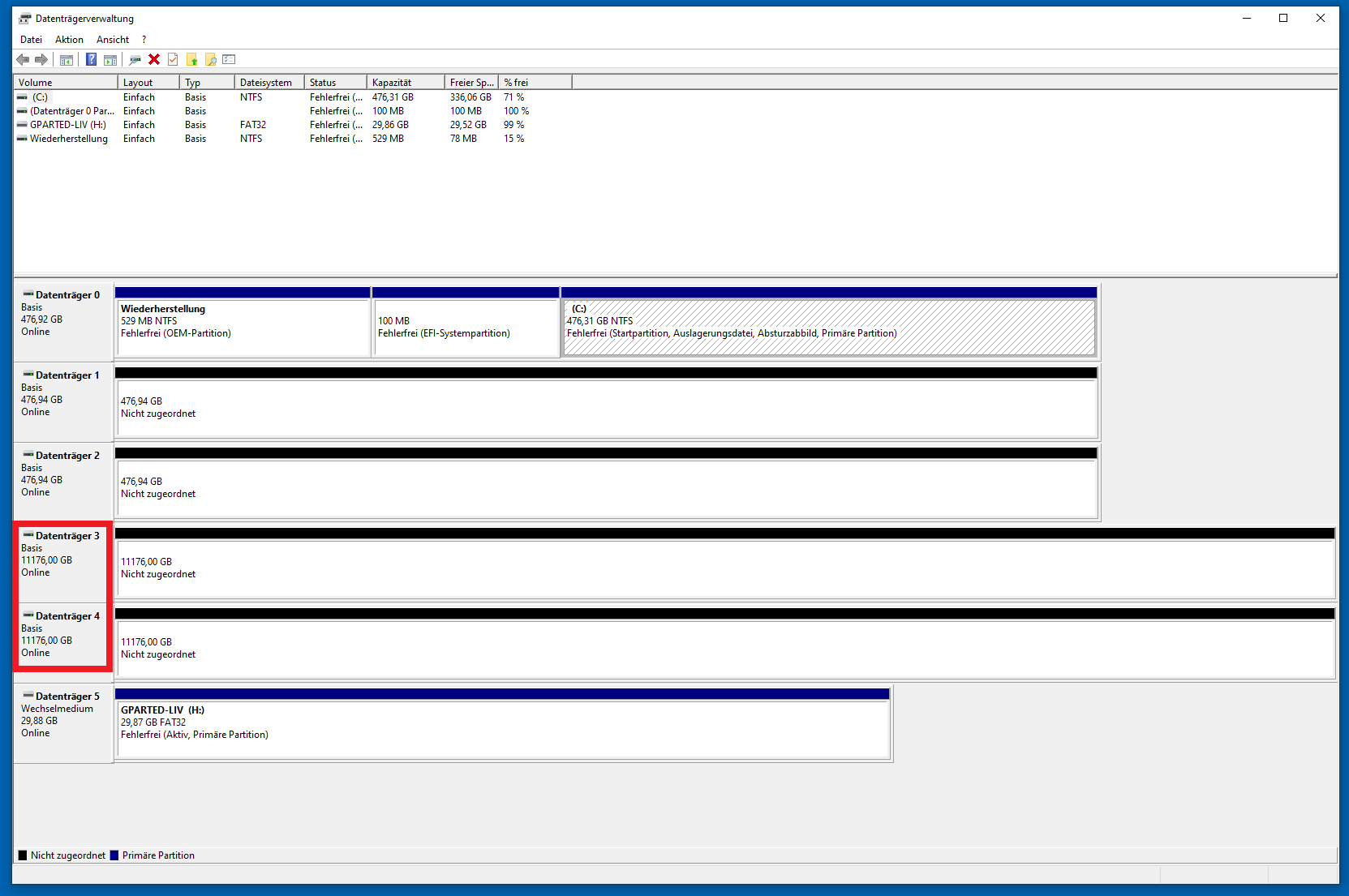

Frage: Wieso werden mir beide SSDs nur noch mit 476,92GB in der Datenträgerverwaltung angezeigt? (siehe 7777.png)
