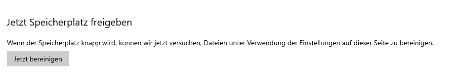

Unter "Speicheroptimierung" gibt es ja auch noch diese Option,
mit welcher dann auch automatisch temporäre Dateien gelöscht werden.

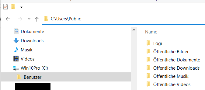

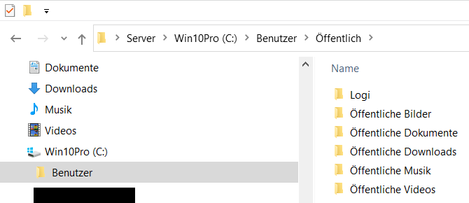

Habe nun " Public " in "Everything" eingegeben und da tauscht er auf. Gehe ich dann auf "Pfad öffnen" sieht es so
aus:
Der Dateiname "Public" steht da aber nicht.

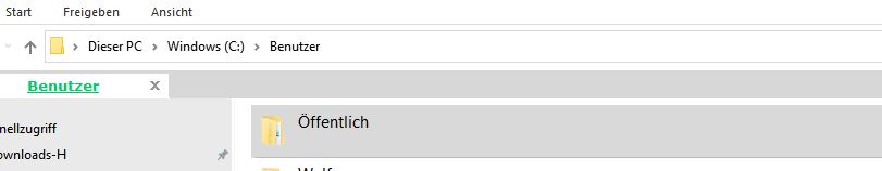

Geh doch mal direkt in den Ordner, und klicke dann auf den Ordnerleiste oben, dann ändert sich der Name. Es kommt daher, weil Öffentlich nur ein Link von Public ist.
Glaube jetzt habe es kapiert. Das kommt davon wenn man so gut wie kein Englisch kann. "Public" heißt "Öffentlich" wie ich eben gefunden habe. Besten Dank an alle die sich die Mühe gemacht haben und mir antworteten.

Die neue Methode über das Info-Center->Alle-Einstellungen->System->Speicher->(Speicheroptimierung)
räumt wo anders auf als die traditionelle Methode mit der Datenträgerbereinigung (Laufwerkskontext c:\) Eigenschaften->Allgemein->Bereinigen->Systemdateien-bereinigen.
Bisher habe ich bei dem Windows.old Ordner gute Erfahrungen mit der neuen Methode gemacht. Die hinterlässt auch den Ordner nicht, wenn man explizit den Haken setzt, dass die Vorgängerversion radiert werden soll.
