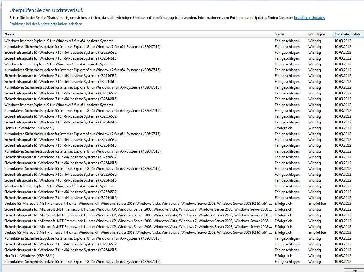

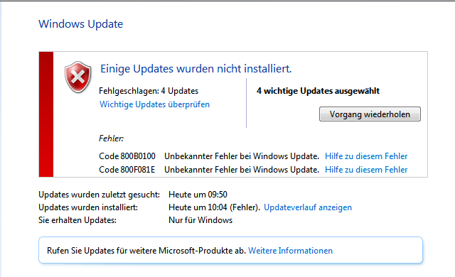

ich hab seit 2Tagen nen neuen PC und Windoofs bringt mich um meinen letzten Verstand!
wie ihr an den Bildern seht, schlagen die Updates alle fehl!
Schlümmer noch: Windows hängt sich nach einer Zeit sogar ganz auf-> ich kann die Maus bewegen aber kann nichts anklicken und die Uhr und der Tastmanager stehen.
kann mir jemand helfen?

Setze den PC am Besten komplett neu auf das ist eine schnelle einfache lösung.
Irgendwas hängt im System von win 7

Hast du schonmal versucht, nach den Fehlercodes zu googlen?
Fehler Nummer 1 spuckt mir direkt das hier aus: http://windows.microsoft.com/de-DE/windows-vista/Windows-Update-error-800B0100
Hatte so ein ähnliches Problem mit nem Netbook mit Win7 Starter. Musste ich ne Weile rumfummeln, aber irgendwann hatter dann die ganzen Updates installiert.
Fehlercode 2 hat was mit Installationsproblemen des IE9 zu tun.
Da darfst du aber selber Google benutzen.
ich entschuldige mich für "windoofs", aber ich hatte heut morgen schon 10 Abstürze und ich find und find den Fehler nicht!
danke für den Tipp, gegoogelt hatte ich auch schon aber den link hatte ich noch nicht.
ich guck ma was sich ergibt vllt hilft das ja ;)
Den Mist hatte ich auch schon. Bei mir half es, die entsprechenden Winfuture Updatepacks zu downloaden und zu installieren.
Vielleicht hilft es - oh sorry - gleicher Tipp wie von mvBarracuda
ALSO: ich hab nun Windows6.1-KB947821-v20-x64 genommen.
dann das:
Installation erfolgreich
Fehler gefunden (Windows Update)
Fehler erfolgreich behoben
und...die Updates schlagen immernoch fehl :(
also nehm ich das update auf 2,10 von Windows7 64bit? oder die Vollversion?
Nimm die Vollvers. wenn Du schon das SP1 drauf hast. Die Updates die schon drauf sind, installiert das Teil dann eh nicht.
Und sollte das auch in die Hose gehen, glaube ich mich erinnern zu können, irgendwelche Log-Dateien löschen zu müssen. Muss ich aber erst recherchieren, wo die liegen.
Du könntest vorher auch noch versuchen, die Updates einmal direkt von der Windows-Updateseite manuell vorzunehmen, anstatt in der automatischen Varianten.
