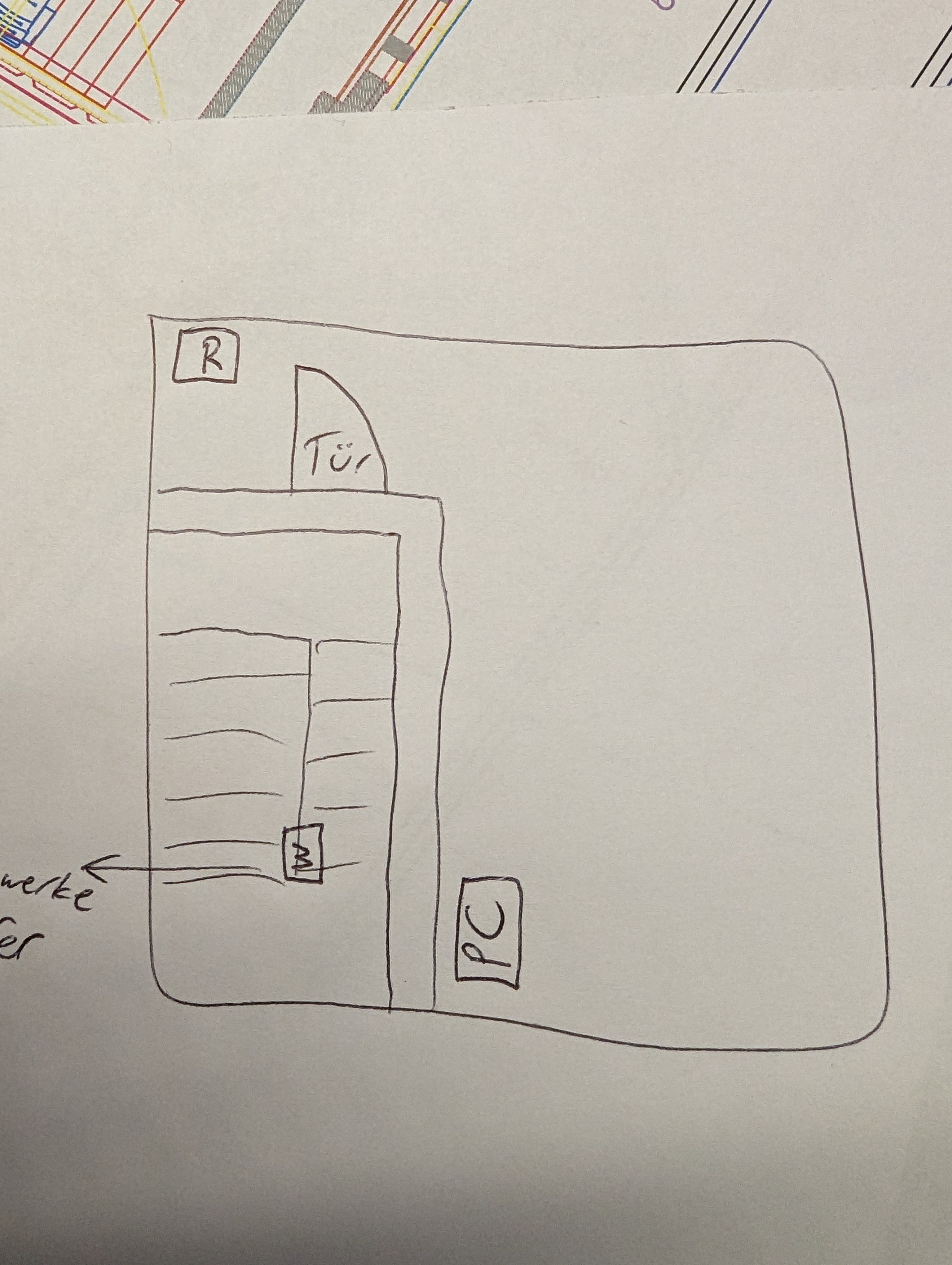

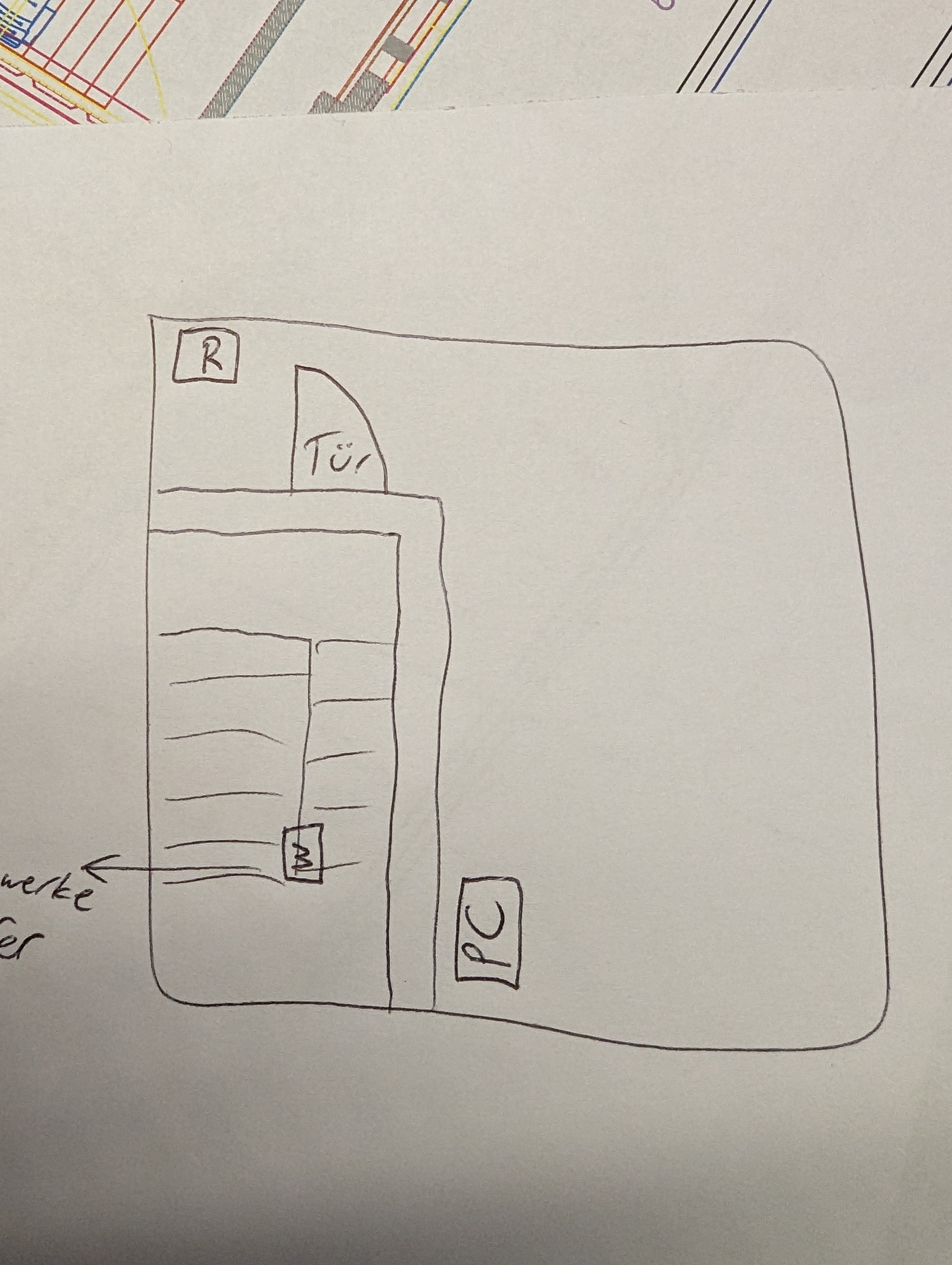

Leider ist (wie in meiner wunderschönen Zeichnung, die ich angehangen habe, zu sehen ist) der Router im Erdgeschoss installiert, während mein PC im 2. OG installiert ist.
Problem an der Sache: Ich habe keine Möglichkeit, ein LAN-Kabel bis nach unten zu ziehen*. Daher habe ich bisher einen WLAN-Repeater benutzt, welcher dann mit LAN-Kabeln über feste RJ45-Dosen am PC angeschlossen war. Der PC war also über LAN verbunden, welcher über den Repeater aus dem WLAN-Netz gespeist wurde.

Der aktuelle Standort des Repeaters ist aus mehreren Gründen schlecht gewählt. Dass ein Repeater in guter Empfangsreichweite des Routers aufgestellt werden sollte und nicht am Randbereich wurde bereits geschrieben. Aber selbst wenn man den Repeater im Dachgeschoss belassen würde, ist der Ort im Zimmer nebenan denkbar ungünstig. Denk dir mal die Luftlinie zum Router, die geht den gaaaaaaaaaaaaaaanzen Weg ins EG durch die Wand des Treppenhauses. Das was der Repeater im DG empfängt, sind lediglich Reflexionen, aber kein direktes Signal.
Als erstes würde ich den Repeater mal neben dem PC in die Steckdose stecken. Eventuell reicht das schon. Reicht das nicht, kannst du generell mal mit einem Laptop/Tablet/Smartphone testen wie gut das WLAN dort oben ohne Repeater ist. Kommt ausreichend Speed an, wäre ein WLAN-Adapter für den PC vielleicht schon die Lösung - alternativ zum neuen Repeater. Ansonsten wie schon erwähnt einen Repeater ins 1. OG oder im Optimalfall ein Kabel ziehen. Möglich ist letzteres immer, nicht zuletzt, weil man es auch verschiedene Art und Weise verlegen kann, sogar an der Außenwand.

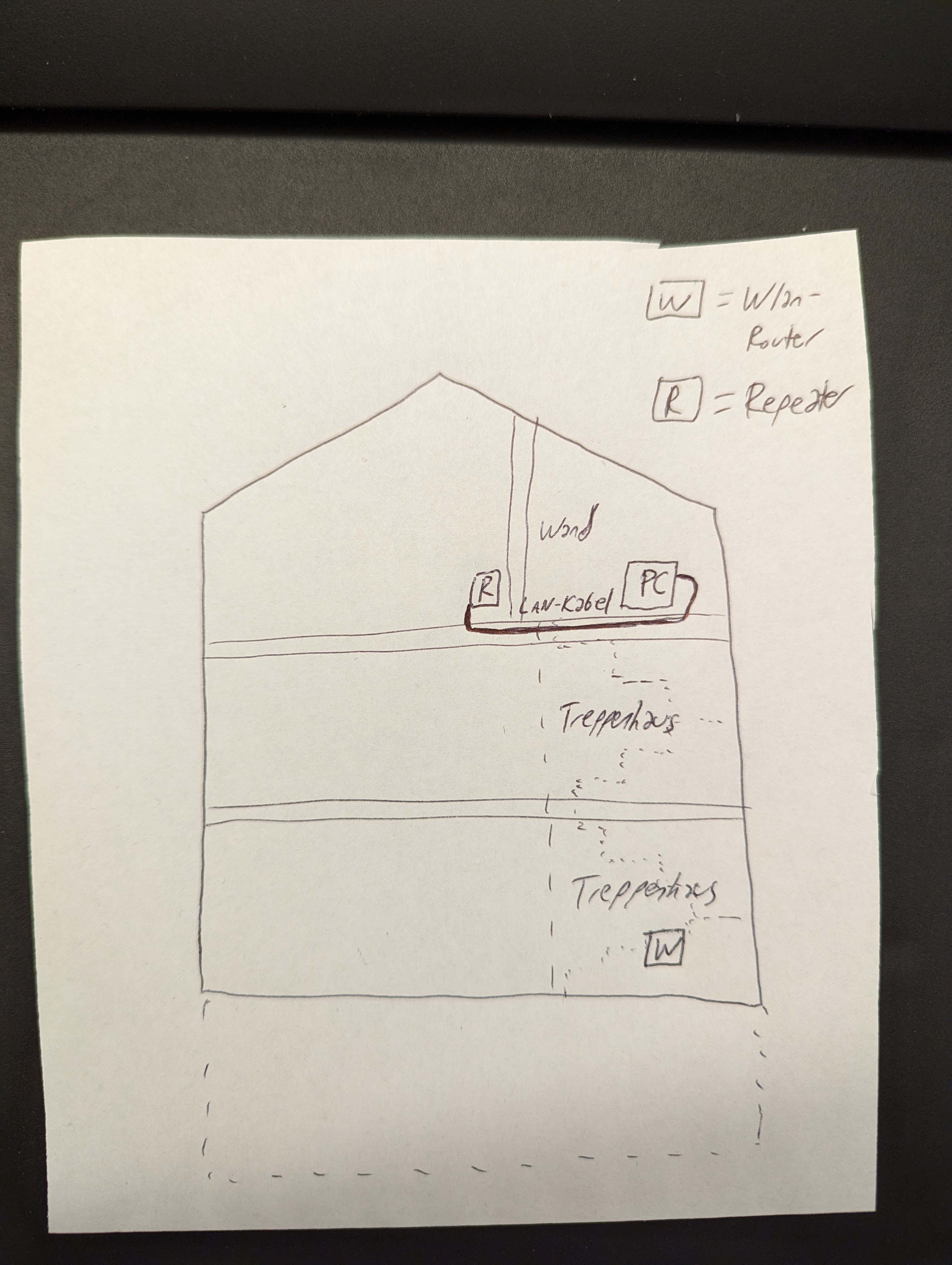

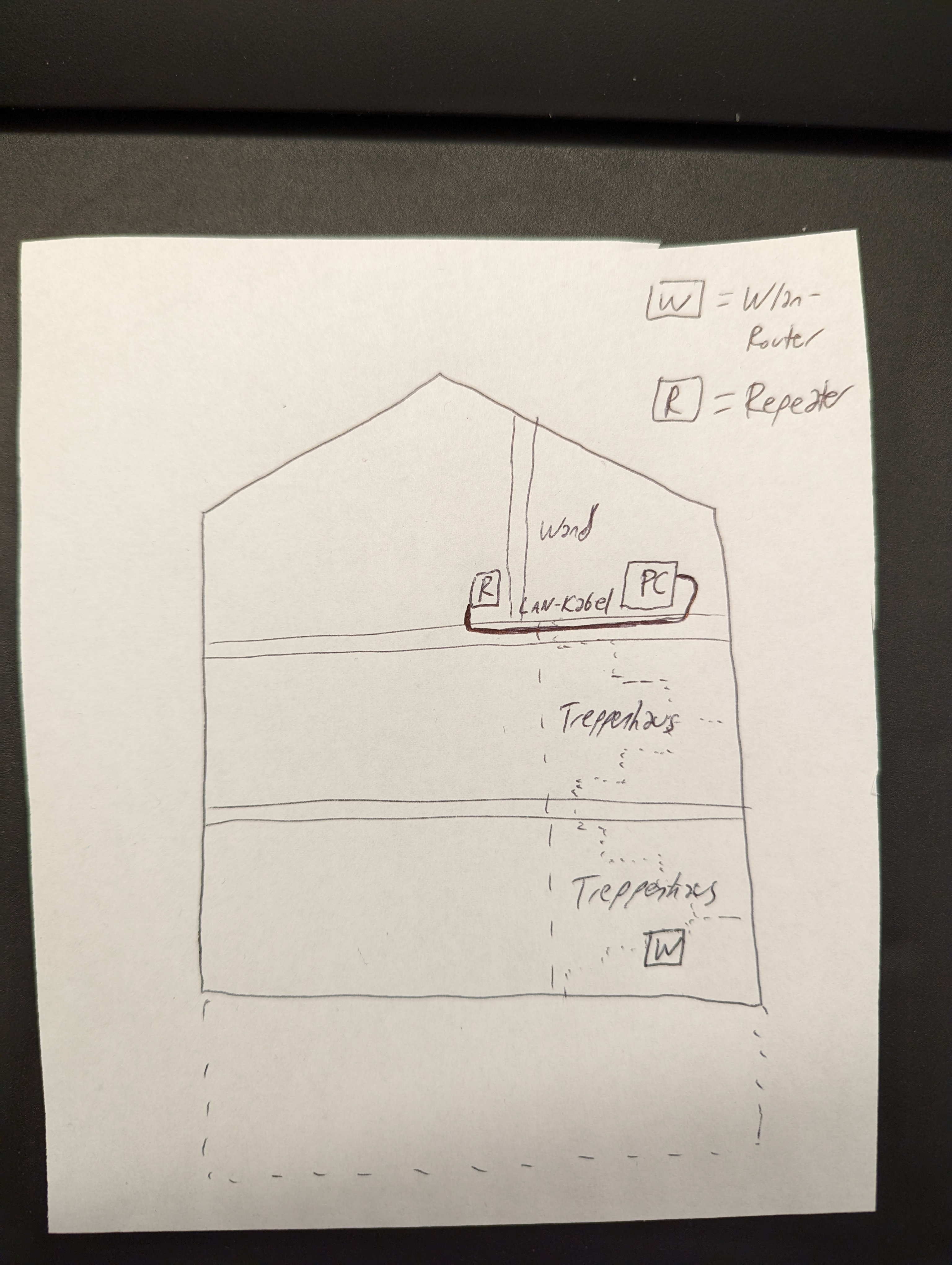

Unten nochmal eine andere geniale Zeichnung die die Situation verdeutlicht. Der Repeater ist im selben Zimmer. Oben ist nämlich nur 1 :D.
Aber ich verstehe was du meinst. Ich habe bereits probiert, wie der WLAN-Empfang oben ohne Repeater ist. Grottig. Also schlechter als ohne Repeater. Die Downloadrate ist nahezu identisch, allerdings bricht die Verbindung ständig ab.
Ich versuche später, wenn ich zu Hause bin, wie es ist, wenn ich den Repeater neben den PC setze.
