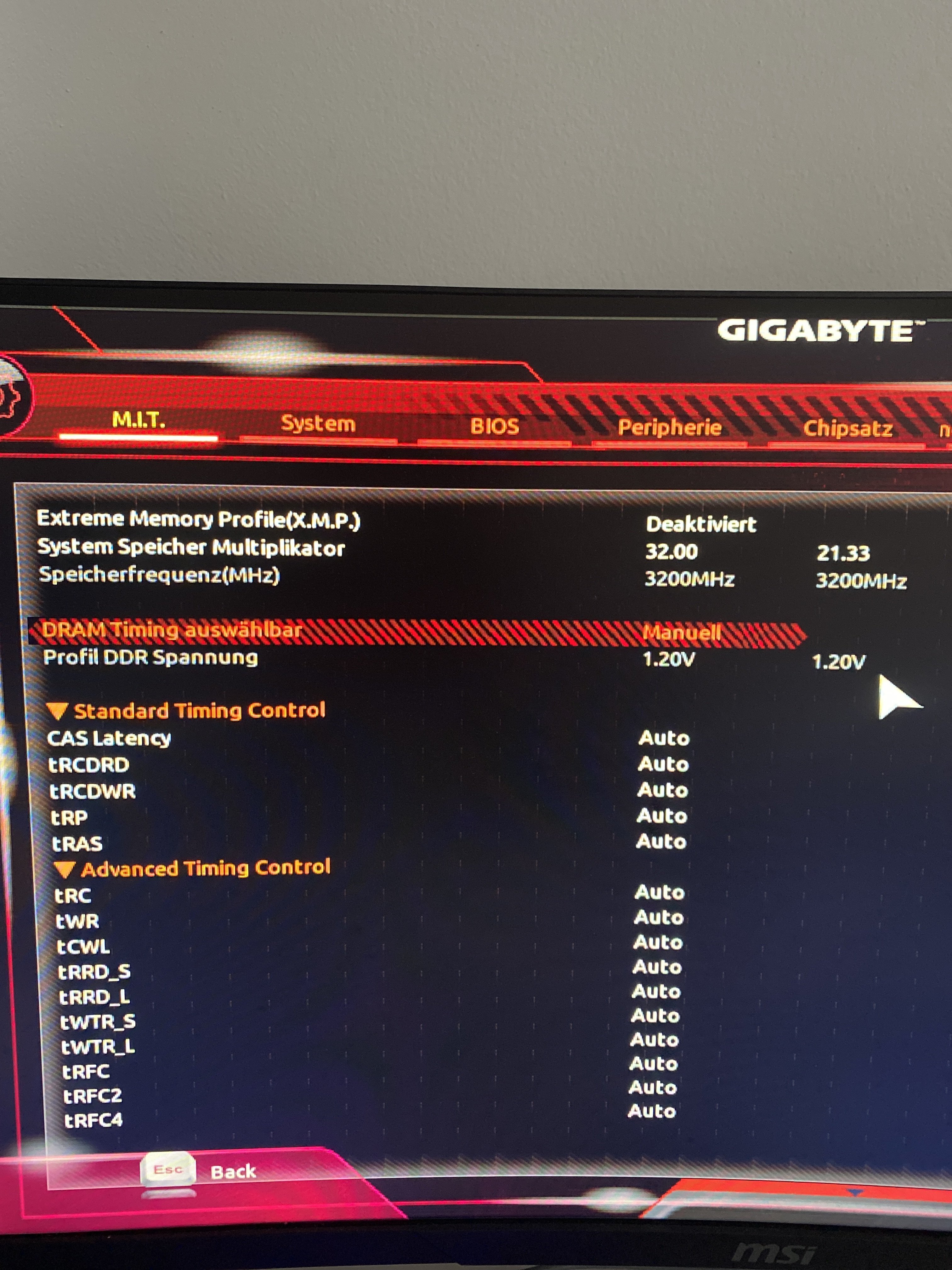

Nun meine Frage. Kann ich die Latenz irgendwo im Bios auf CL 16-16-16-36 einstellen, oder ist das nicht möglich?
Wenn du (Bild#15 ) die Timings Parameter, die da alle auf AUTO stehen, wie z.B. CAS latency,
anklickst, solltest du doch Timings zur Auswahl haben.
Wenn das nur eine Zusammenstellung dort ist, eine Anzeige darüber was alles aktuell eingestellt ist,
dann vllt an einer anderen Stelle.
Reaktionen: Soner28
anklickst, solltet du doch Timings zur Auswahl haben.

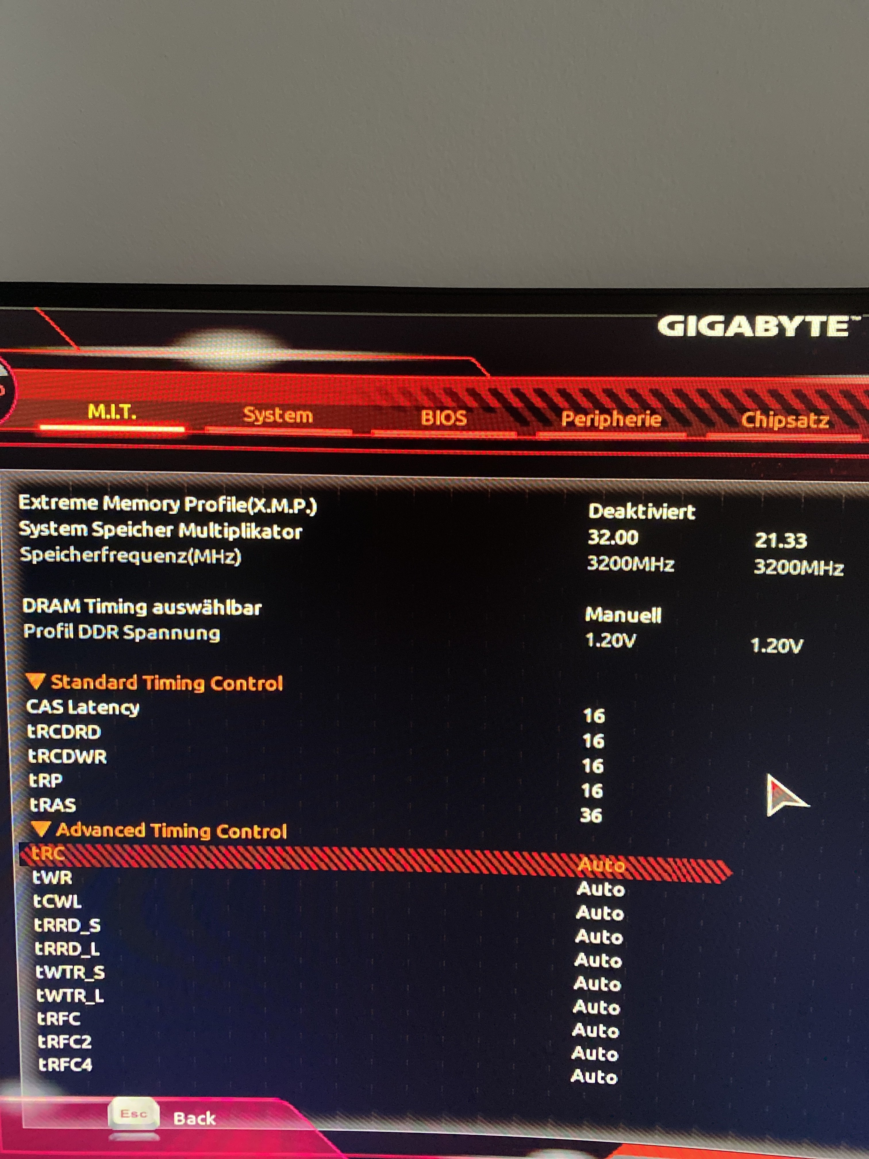

Ich habe vor es so einzustellen.
3200 MHz 1.35v
Cas Latency: 16
tRCDRD (read): 16
tRCDWR (write): 16
-> tRCD: 16
tRP: 16
tRAS: 36
-> 3200Mhz 1.35v CL: 16-16-16-36?
Sind die Einstellungen passend? Wenn ja, boote ich mal Windows und teste, ob die stabil laufen.
In Reviews, die ich im Internet gesehen habe, wurden auch die akutellen Latenzen angezeigt. Bei mir ist das nicht der Fall.
So sehen jetzt die Einstellungen aus.
