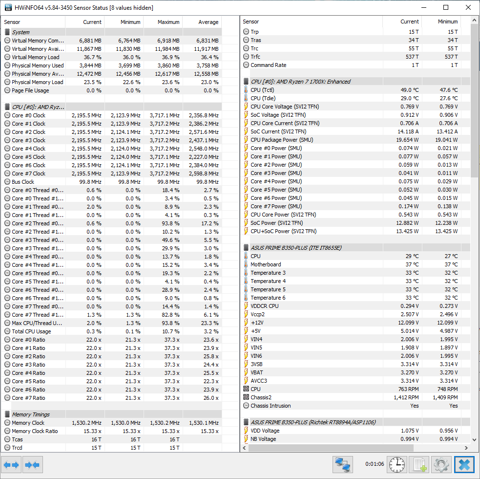

meiner taktet auf 2000 - 2200 Mhz runter@0,77v im IDLE

mit den Verzicht auf 175 Mhz + undervolting hat er 25 % Verbrauch eingespart ( ich kann es nicht überprüfen , ich hab nen 1700X ) , aber es hört sich wahrscheinlich an und stimmt vermutlich , was mich mehr wundert ist der geringe Mehrverbrauch von 3800 zu 4000 , aber er hat da wohl ebenfalls undervoltet ( 1,344 v )

Der Verzicht auf den Boost bringt ( zumindest bei meinem 1700X ) den Vorteil das ich mit der Spannung tiefer runter kann weil die Taktrate fixiert ist und ich die Grenzen genau ausloten kann .

https://valid.x86.fr/db4s71 man beachte die grade mal 52,5 Grad während des CPU -Z Benchmarks und rechts unten den Vergleichswert zu einem 1800X @ Stock
im IDLE zieht er grade mal 52,5 W aus der Steckdose ( ohne Monitor , der hat nochmal 28 - 30 W ) , gemessen an der Steckdose
