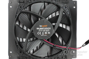

be quiet! Dark Power Pro P10 1200W – Lüfter

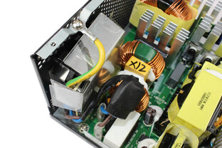

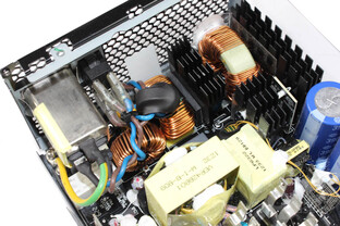

be quiet! Dark Power Pro P10 1200W – Eingangsfilterung
Die Eingangsfilterung ist vollständig, ausreichend Filterbauteile gegen elektromagnetische Emissionen und der MOV als Schutz gegen Überspannung sind vorhanden. Auch be quiet! setzt beim Topmodell auf hochwertige Bauteile. Im Primärbereich kommen drei 105-Grad-Elkos von Hitachi (HU-Serie, 420 Volt Spannungsfestigkeit, 390 Mikrofarad Kapazität) zum Einsatz. Die Ausgangsspannung wird mit Nippon-Chemicon Polymer-Feststoffkondensatoren und 105-Grad-Elkos derselben Marke (KZE-Serie) gefiltert. Zwei weitere 105-Grad-Elkos stammen von Rubycon. Auffällig ist, dass im Sekundärbereich keine Bauteile an den drei hellen Kühlkörpern zu sehen sind. Ein Blick auf die Unterseite der Platine verschafft Klarheit: Acht Mosfets sorgen an dieser Stelle für die Gleichrichtung der +12-Volt-Spannung und werden über diese Kühlkörper sowie über ein großes Wärmeleitpad und den Gehäusedeckel gekühlt.

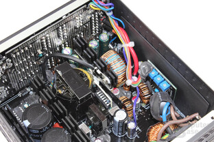

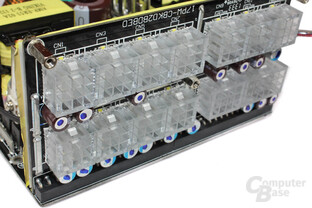

be quiet! Dark Power Pro P10 1200W – Sekundärseite im Detail
be quiet! Dark Power Pro P10 1200W – Wärmeleitpads
be quiet! Dark Power Pro P10 1200W – DC-DC-Module
Die Lötqualität überzeugt. Sea Sonic scheint bei den Topmodellen im Vergleich zu den Mittelklasse-Serien noch etwas präziser zu arbeiten. Die Technik-Analyse bestätigt vier getrennt gesicherte +12-Volt-Schienen und mit dem Siti PS232F den passenden Schutzschaltungschip. Alle versprochenen Sicherungen sind tatsächlich vorhanden.

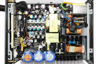

be quiet! Power Zone Z1 – Überblick Elektronik

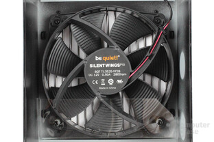

Für den notwendigen Luftstrom an den Kühlkörpern sorgt ein Silent-Wings-3-Lüfter mit sechspoligem Motor und FDB-Lager (Modell BQ SIW3-13525-HHF-29). Diese Lüfterserie zählt gegenwärtig zu den besten Modellen, wenn man auf niedriges Betriebsgeräusch, flexible Drehzahlregelung und lange Lebensdauer gleichermaßen Wert legt, und wird auch im Straight Power 10 eingesetzt. Insgesamt wirkt das Power Zone wie ein hochskaliertes E10, das weniger auf Effizienz optimiert wurde.
be quiet! Power Zone Z1 – Lüfter

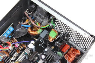

be quiet! Power Zone Z1 – Eingangsfilterung im Detail
be quiet! Power Zone Z1 – Elektronik im Detail
Die Eingangsfilterung ist komplett, auch der MOV als Schutz gegen Überspannungen aus dem Stromnetz ist vorhanden. Bei der Bestückung setzt der Hersteller auf Mittelklasse: Zwei 105-Grad Elkos von Teapo (LG-Serie, 450 Volt Spannungsfestigkeit, 270 Mikrofarad Kapazität) kommen im Primärbereich zum Einsatz. Auf der Sekundärseite wird ein bunter Mix aus 105-Grad-Elkos von Teapo (SC-, SY-, SJ- und SZ-Serie) und Polymer-Feststoffkondensatoren derselben Marke sowie von Nippon-Chemicon zur Glättung der Ausgangsspannungen verwendet. Die Bestückung ist insgesamt der oberen Mittelklasse zuzuordnen.

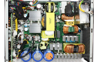

Enermax Platimax 1350W
Das Enermax Platimax wird von CWT gefertigt, es handelt sich allerdings um eine von Enermax selbst entwickelte Plattform. Ähnlichkeit mit den Vorgängern der MaxRevo-Serie ist klar zu erkennen.
Enermax Platimax 1300W – Sekundärbereich im Detail
Enermax setzt auf ein Full-Bridge-Design mit vier Mosfets im Primärbereich. Die +3,3- und die +5-Volt-Spannung werden von DC-DC-Spannungswandlermodulen auf der Zusatzplatine im hinteren Bereich der Elektronik bereitgestellt. Die Kühlkörper sind passend zur hohen Leistungsfähigkeit großzügig ausgelegt. Um den Luftstrom kümmert sich der 139-mm-Lüfter mit Kugellager von Adda (ADN512UB-A90). Hochwertige Kugellager-Lüfter sind langlebig, aber bezüglich der Nebengeräusche des Lüfterlagers nicht erste Wahl. Enermax nutzt zur Ausrichtung des Luftstroms eine mittelgroße Luftleitfolie, die durch zusätzliche Verwirbelungen das Geräuschniveau weiter erhöht.

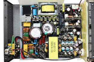

Enermax Platimax 1300W – Überblick Elektronik

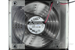

Enermax Platimax 1300W – Lüfter

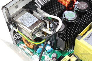

Enermax Platimax 1300W – Eingangsfilterung
Die Eingangsfilterung beginnt mit einem Yunpen-Y015T1-Filterelement direkt an der Eingangsbuchse, das einen X-, zwei Y-Kondensatoren und eine Spule enthält. Auf der Hauptplatine folgen die gleichen Filterelemente als einzelne Bauteile sowie zwei weitere Spulen und der MOV als Schutz gegen Überspannung. Die Eingangsfilterung ist somit geradezu luxuriös ausgebaut. Bei der Komponentenauswahl setzt Enermax auf Qualität: Die drei 105-Grad-Primärelkos mit 400 Volt Spannungsfestigkeit und 330 Mikrofarad Kapazität stammen von Panasonic (HC-Serie). Im Sekundärbereich werden 105-Grad-Elektrolytkondensatoren von Rubycon (ZLK-Serie) und Nippon-Chemicon (KY) sowie Polymer-Feststoffkondensatoren von Enesol verbaut.
Die Lötqualität der Hauptplatine und der DC-DC-Platine ist gut bis sehr gut, die der Kabelmanagement-Platine nur mittelmäßig. Probleme sind zwar nicht zu erwarten, in dieser Preisklasse sollten aber auch weniger im Fokus stehende Stellen perfekt verarbeitet sein. Die Überprüfung der Platine bestätigt sechs getrennt gesicherte +12-Volt-Schienen. Der große Sicherungschip vom Typ Siti PS238 sitzt auf der Kabelmanagement-Platine und stellt alle versprochenen Schutzschaltungen bereit.

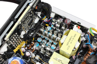

Sea Sonic setzt auf Technik aus eigenem Hause. Unter der Haube steckt die aktuelle XP3-Plattform, die in den Platinummodellen die Vorgänger der X-Series ablöst. Das grundlegende Schema bleibt erhalten: Full-Bridge-Design mit LLC-Resonanzwandlung im Primärbereich und DC-DC-Spannungsregulation direkt an der Kabelmanagement-Platine auf der Sekundärseite entsprechen dem gegenwärtigen Sea-Sonic-Standard.

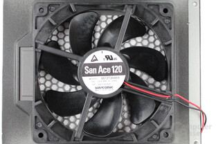

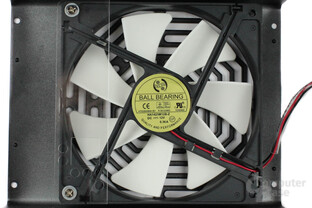

Um die Frischluftzuführung kümmert sich ein hochwertiger 120-mm-Lüfter (Modell 9S1212H403) von Sanyo Denki. Das „S“ im Produktnamen steht dabei nicht für ein Gleitlager, da der Lüfter ein Kugellager nutzt. Bezüglich der Lebensdauer des Lüfters gibt es daher keine Probleme.

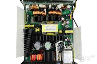

Sea Sonic Platinum Series 1200W – Überblick Elektronik
Sea Sonic Platinum Series 1200W – Lüfter

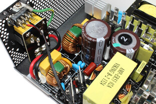

Sea Sonic Platinum Series 1200W – Eingangsfilterung
Die Eingangsfilterung ist vollständig und schließt mit dem MOV einen Überspannungsschutz ein. Auffällig ist, dass sich wie beim Dark Power Pro keine Bauteile direkt an den Sekundärkühlkörpern befinden. Die Mosfets zur Gleichrichtung der +12-Volt-Spannung befinden sich hier ebenfalls auf der Unterseite der Hauptplatine, um über ein Wärmeleitpad das ganze Netzteilgehäuse als Kühlfläche zu nutzen. An der Güte der Komponenten spart Sea Sonic nicht: Die drei 105-Grad-Primärkondensatoren mit 420 Volt Spannungsfestigkeit und 390 Mikrofarad Kapazität stammen von Hitachi (HU-Serie). Im Sekundärbereich setzt der Hersteller auf Polymer-Feststoffkondensatoren und 105-Grad-Elektrolytkondensatoren von Nippon-Chemicon (KZH-, KY-Serie).

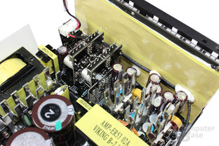

Sea Sonic Platinum Series 1200W – DC-DC-Module

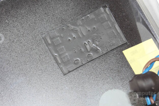

Sea Sonic Platinum Series 1200W – Wärmeleitpads
Die Lötqualität ist sehr gut. Der Sicherungschip vom Typ Weltrend WT7257V wird von einem zusätzlichen Chip vom Typ AS393 unterstützt. Das Gespann stellt alle Schutzschaltungen bereit und könnte grundsätzlich vier +12-Volt-Schienen getrennt überwachen. Bei der Analyse der Platine fällt auf, dass tatsächlich mehr als eine +12-Volt-Schiene vorhanden ist. Je eine Schiene für alle Grafikkarten zusammen, den Prozessor und das Mainboard mit den Laufwerken sind klar zu erkennen.

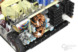

Super Flower Leadex Platinum 1000W – Sekundärbereich im Blickpunkt

Super Flower verzichtet auf einen klassischen Sicherungschip und realisiert die versprochenen Schutzschaltungen über proprietäre ICs. Die Analyse der Platine bestätigt, dass es sich um ein Single-Rail-Netzteil handelt. Die Lötqualität überzeugt.
