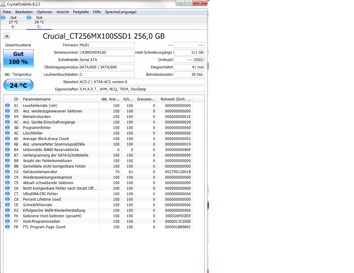

ich habe mir einen neuen PC zusammengestellt und die Crucial Mx100 256GB + eine 1tb Seagate baracuda im AHCI modus in meinem Pc verbaut und Windows auf der SSD installiert. Doch nach einer Woche Stürzt der Pc manchmal ab und nach dem Neustart erkennt er die Festplatte nicht. Erst nach dem 2. Versuch wird sie erkannt und der Pc bootet normal mit der Windows Fehlermeldung das der pc nicht richtig runter gefahren wurde blabla. Irgendwelche Lösungsvorschläge?
Hier ist ein CrystalDiskInfo Screenshot.

In deinem Screenshot von CDI sind bei C7 - UltraDMA CRC-Fehler zu sehen.
Könnte ein defektes Kabel oder auch ein nicht richtig aufgesteckter Anschluss an Motherboard bzw. Laufwerk sein.
Kabel mal austauschen bzw. den richtigen/ festen Sitz des Anschlusses des Datenkabels überprüfen.

Werde ich gleich mal ausprobieren und schauen ob es noch vorkommt.
Eine AMD Graka, hast Du zufällig die 14.9er Version des Catalyst installiert? Die ist für Abstürze bekannt, wenn ja, nimm die neueren Betas oder die alten 14.4er.
Also seitdem ich die Sata ports gecheckt habe ist bisher nichts mehr passiert... mal schauen wie sich das in den nächsten Tagen verhält. Danke für die Hilfe von euch!

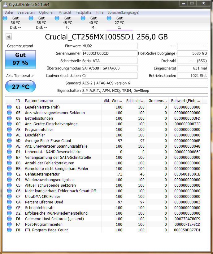

Poste doch bitte mal die Screenshots von CrystalDiskInfo (die Portable Standard Edition reicht und ist frei von Werbung, einfach auf den Link der Portable klicken, warten bis die zip Datein automatisch downgeloaded wird, die zip speichern und irgendwohin komplett entpacken, dann DiskInfo.exe dort starten) für alle internen Laufwerke, ziehe aber bitte das Fenster soweit auf, dass alle Attribute und auch die Rohwerte vollständig sichtbar sind.

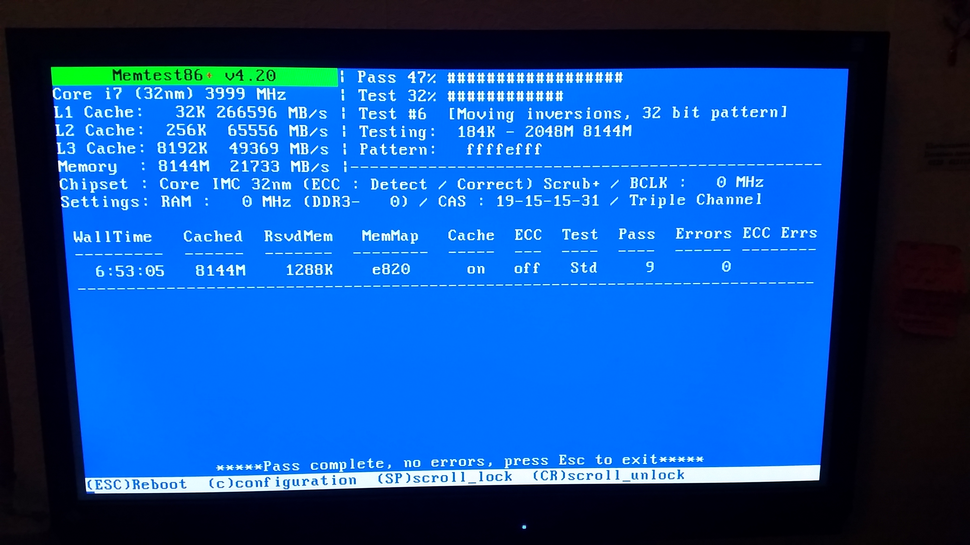

Dann würde ich mal das RAM richtig testen, damit RAM Fehler auszuschließen sind. Dazu stellt man alles im BIOS so ein, wie es auch nachher läuft, also keine OC-Tweaktools unter Windows verwenden! Dann die iso / img von Memtest86+ von CD oder USB-Stick booten, denn man kann nicht unter Windows sinnvoll das RAM testen. Es sollten min. 6 PASS abgewartet werden und es darf dabei kein einziger Fehler auftreten, also am Besten über Nacht laufen lassen. RAM-Fehler können die unmöglichsten Probleme erzeugen.

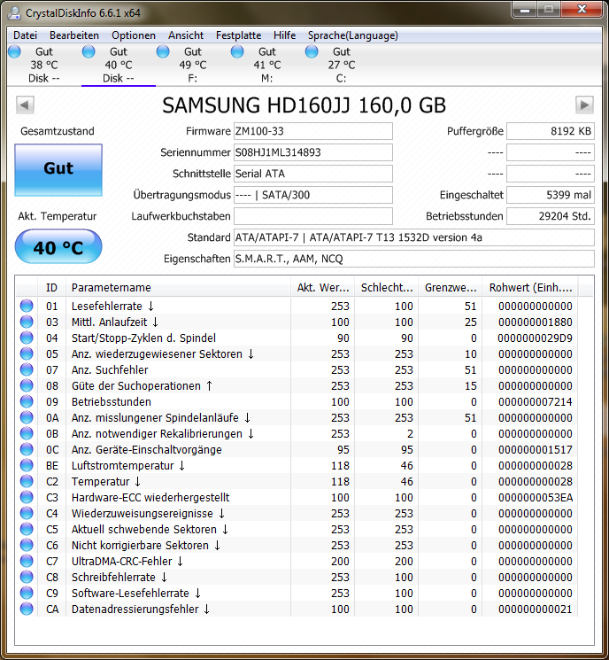

Hey Holt,

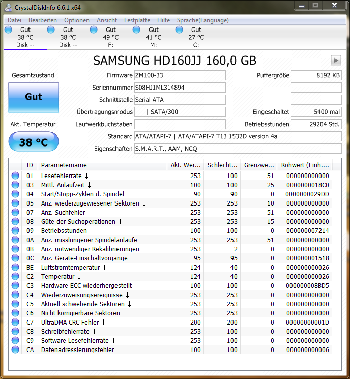

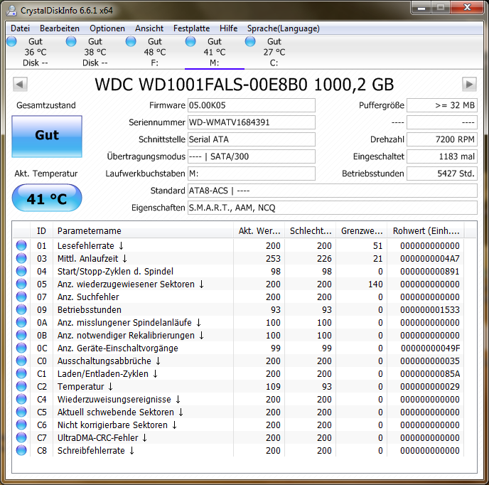

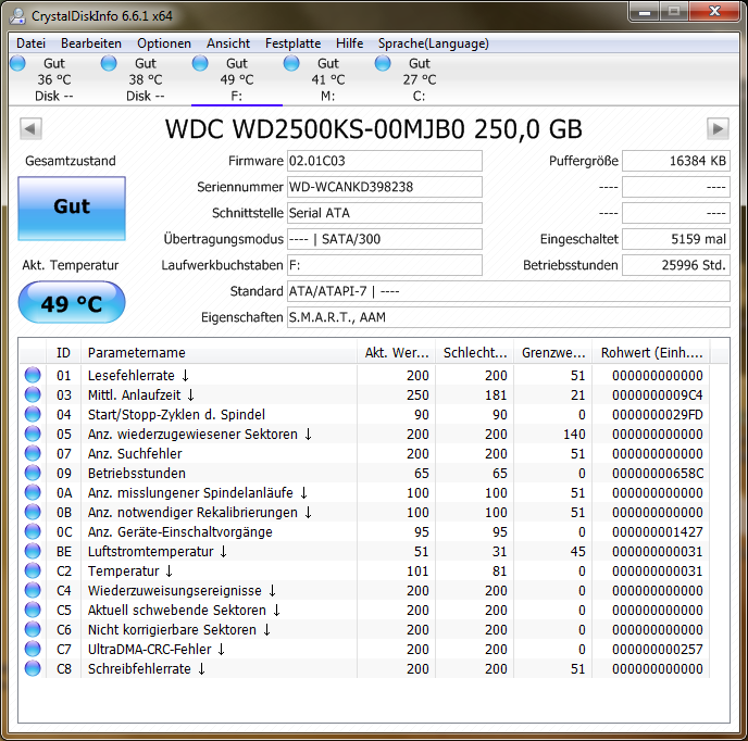

vielen Dank für deine prompte Antwort. Hier sind die Screenshots von CrystalDiskInfo:
v. l. n. r.:
1.) Die Cruicial ist die Systemplatte
2./3.) Die beiden Samsung bilden das Raid 0.
4.) Mein Datengrab
5.) Noch ein altes Datengrab
Crucial.PNGSamsung HD160JJ x3.PNGSamsung HD160JJ x4.PNGWDC WD1001FALS.PNGWDC WD2500KS.PNG
Den Memtest werde ich über Nacht laufen lassen. Ich weiß, wie lange das dauern kann.
Die 250GB WD hat oder hatte ein Problem mit dem SATA Datenkabel, der Rohwert von Attribut C7 ist nicht mehr 0. Wenn der sich ändert, dann prüfe ob das Kabel fest sitzt und wenn ja, tausche es aus. Ändert er sich aber über längere Zeit nicht, so war der Fehler mal in der Vergangenheit und wurde schon behoben.
Ok, ich behalte das im Auge. Allerdings befindet sich auf dem Laufwerk nichts Systemrelevantes. Keine Auslagerungsdatei oder sonst was. Davon sollte ein System doch nicht abstürzen, oder?

Nach ungefähr 9 Passes hatte ich 0 Errors.
Das RAM sieht mal gut aus, dann schau mal nach dem Rohwert von Attribut C7 und dann ggf. nach dem Datenkabel der 250GB WD HDD. Gerade wenn dort OS Dateien liegen, wäre ein Problem dort durchaus eine wahrscheinliche Ursache für die Abstürze. Eine Runde Prime95 um man zu sehen ob der Rechner auch unter Last stabil läuft, kann auch nicht schaden, so eine halbe Stunde würde ich empfehlen. Memtest86+ erzeugt ja nur wenig Last und wenn es ein Problem z.B. mit der Spannungsversorgung oder der Kühlung gibt, fällt es da ggf. nicht auf sondern erst bei Prime95. Einmal sfc /scannow auszuführen kann auch nicht schaden.
Wie gesagt, befinden sich keine Systemdateien auf der Platte, das sollte also auszuschließen sein.
