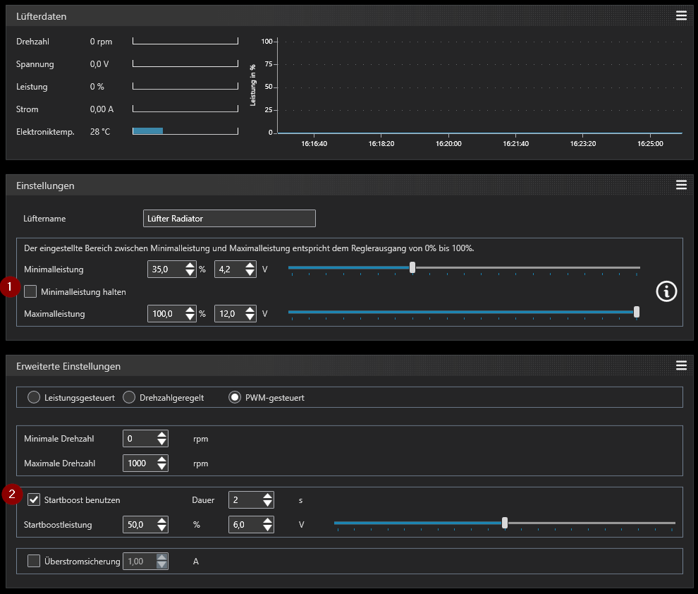

Ich kenn die Phobya nicht, daher zeig ich einfach mal wie das bei der Aquaero (also mit vollem Featureset) aussieht:
Hier erstmal die reinen Lüftereinstellungen. Das ist noch nichtmal die Steuerung, sondern rein die Parameter für die Steuerung.
Die können für jeden Lüfterausgang einzeln eingestellt werden:
Hervorgehoben was ich oben angesprochen hatte:
1) Die definierte Minimalleistung für den Lüfter und ob diese bei 0% in der Lüftersteuerung sich ausschalten oder nicht
2) Startboost: Ob der Lüfter etwas Starthilfe braucht und falls ja, wie viel Starthilfe er bekommt. Bei 2s auf 50% kommt der Lüfter zuverlässig auf 300rpm und nicht höher, ein lautes Aufquirlen ist also ausgeschlossen.

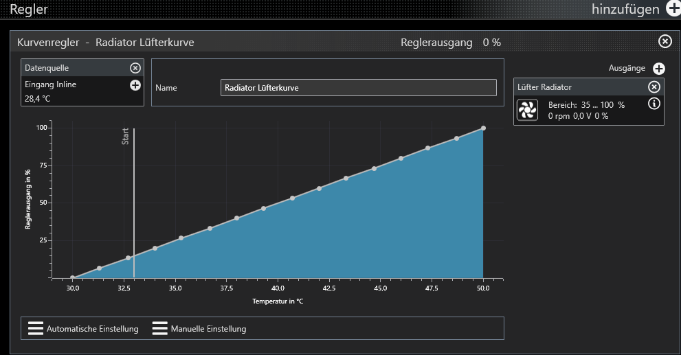

Diese Lüfterausgänge werden dann Reglern zugeordnet:
Das muss btw keine grade Kurve sein, da geht erheblich mehr - für meinen Zweck tut es aber diese Einstellung sehr gut. Der 'Start' ist die minimale Temperatur die erreicht werden muss damit sich die Lüfter überhaupt erst einschalten - also Lüfterhysterese.
Dem Kurvenregler können auch mehrere Ausgänge zugeordnet werden, die sich nicht gleich verhalten müssen, je nachdem was für Parameter den einzelnden Lüfterausgängen hinterlegt wurden.
