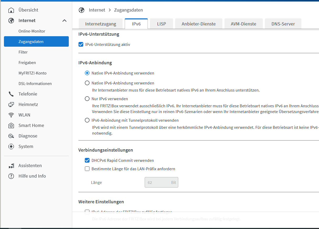

Irgendwo habe ich mal gehört, dass man nicht auf DS-Lite umgestellt wird, wenn man aktiv IPv4 eingehend nutzt, z.B. für einen VPN. Beim Firmware-Wechsel auf 7.50 in der Fritzbox habe ich den Router resettet und komplett neu eingerichtet, ohne Backup. Jedenfalls hat sich da von alleine auch DS-Lite eingestellt. Ich konnte es einfach im Interface der Fritzbox abändern und habe wieder eine IPv4 bekommen. Ganz ohne den Support anzurufen, was zu buchen oder zu bestellen.

Joh, das ist so aber kein DS sondern reines IPv4. Bei nativen IPv6 Anschlüssen mit dem aktuellen DS-Lite-Zwang von 1&1 kommt mit den obigen Einstellung keine Verbindung zustande. Denke du hast Glück und wurdest (noch) nicht umgestellt.
Die FritzBox! ist so (für einen DS Anschluss falsch) vorkonfiguriert. IPv4 über DS-Lite herstellen ist standardmäßig bei mir aktiviert gewesen. Bei echtem DS führt das zu Fehlermeldungen. Die richtige Einstellung ist immer noch, wenn man auch IPv6 benutzen will, so:

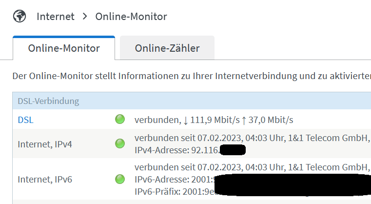

Reines IPv4 dürfte das nicht sein, oder? Siehe Screenshot.
Edit: Moment, mit "reines IPv4" meinst du IPv4 ohne DS-Lite? Ich dachte erst "reines IPv4" wäre ohne IPv6 (wie ganz früher.)
Jetzt wo ich dein Bild sehe, die DS-Lite Option habe ich gar nicht (mehr). Ich meine, dass ich gleich nach dem ersten Online-Gehen im Reiter "Anbieter-Dienste", die "Automatische Einrichtung durch den Internetanbieter zulassen" deaktiviert habe. Danach war ich nicht mehr via DS-Lite verbunden.
Vielleicht kann man per Fritzbox wahlweise von IPv4 auf DS-Lite schalten. Aber nicht von einem DS-Lite Anschluss in Eigenregie auf IPv4.

Also du hast per Definition (echtes) Dual Stack aktiv, da du sowohl eine IPv4 als auch eine IPv6 beziehst. Wie ganau weiß ich nicht, ganz offensichtlich ist die Bedeutung der Einstellung "Native IPv4-Verbindung verwenden" entsprechend vielleicht nicht ganz. Andererseits ist die Einstellung im IPv6-Bereich der Fritzbox.
Eine Erklärung findet sich hier: https://fritzhelp.avm.de/help/de/FRITZ-Box-7590/avm/021/hilfe_ipv6_natives_ipv4

Man kann seinen 1&1-Anschluss selbst nicht umstellen. Oder anders formuliert: Du hättest das gar nicht machen brauchen, denn hast Du keinen DS-Lite-Tunnel, dann gehen tatsächlich alle drei Alternativen:
A) Native IPv4-Anbindung verwenden​
B) Native IPv6-Anbindung verwenden​
C) Native IPv6-Anbindung verwenden → IPv4-Anbindung über DS-Lite herstellen → AFTR automatisch​
Wie abulafia schon schrieb, hättest Du den DS-Lite-Tunnel, ginge nur Alternative C. Technisch „am Richtigsten“ ist bei „Dual-Stack ohne Lite“ tatsächlich Alternative A, also was Du aktuell eingestellt hast.

Und wenn ich DS-Lite auf automatisch stelle und kein DS-Lite vom Anbieter kommt, wird das automatisch einfach nicht genutzt? Ist so verständlich. Da mag mich meine Erinnerung täuschen, meine aber in der "Übersicht" der Fritzbox DS-Lite als Verbindung gesehen zu haben. Ich traue mich gar nicht, das einfach nochmal auszuprobieren. 🙃
Wilhelm14 schrieb:
Wenn ich DS-Lite auf automatisch stelle und kein DS-Lite vom Anbieter kommt, wird das automatisch einfach nicht genutzt?
Ja. Habe ich hier so am Laufen.
Bekomme dann lediglich bei jeder PPPoE-Einwahl – also täglich – die Meldung 803. Aber wenn man „sicher“ gehen will, dass man nicht umgestellt wird, würde ich Native IPv4-Anbindung verwenden. Und zusätzlich auch noch unter dem Reiter Anbieter-Dienste alles abhaken. ;) Das geht davon aus, dass bis 1&1 jemanden wegen IPv4 einfach so vom Netz nimmt, es noch lange dauern wird.
