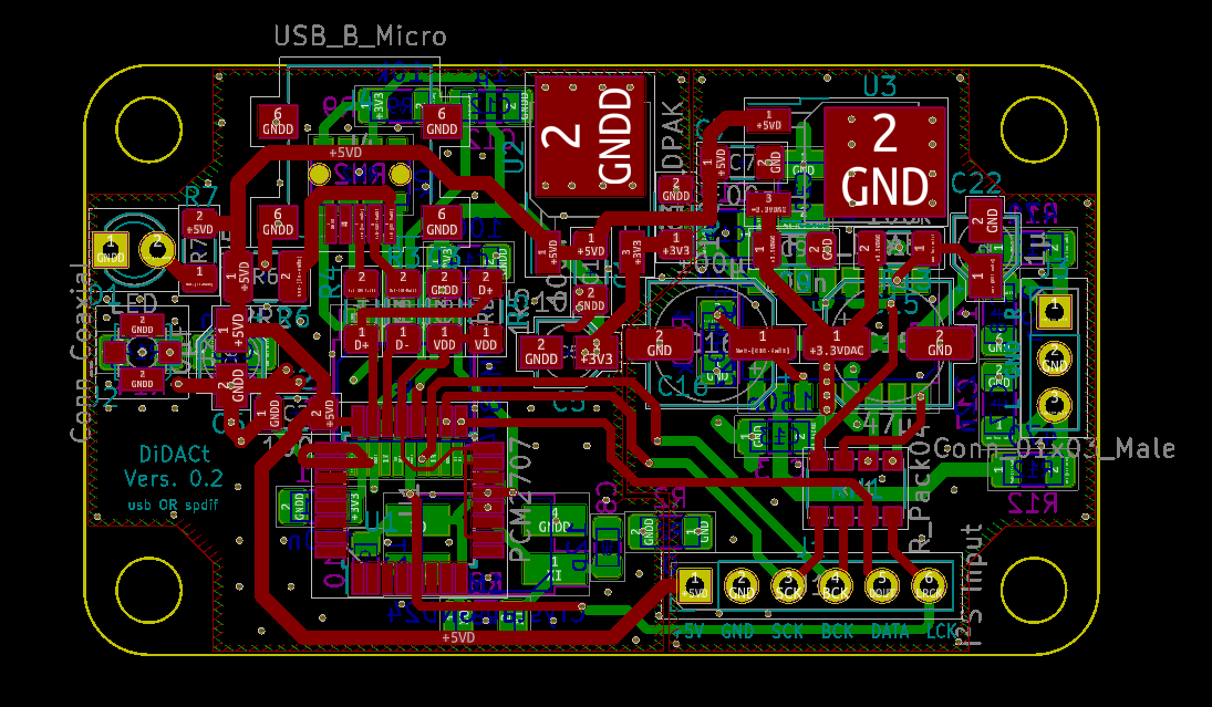

Ich entwickle unter anderem auch USB-Audiogeräte und Wiedergabelatenzen sind mein kleinstes Problem.
Hier meine neueste Schöpfung:
Durch meine Hände gingen mittlerweile einige hundert USB-DACs und keiner hat Verzögerungen verursacht, die für einen Menschen wahrnehmbar gewesen wären.
