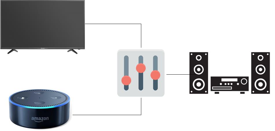

Aktuell sieht es folgendermaßen aus:
TV und Echo Dot sind beide über einen kleinen Mixer an einem älteren 5.1 DVD-Heimkino-System, das kürzlich kaputt gegangen ist. Alles nur Stereo.
Jetzt möchte ich gerne das Provisorium auflösen und den Fernseher auch mit 6 Kanälen an ein neueres System anschließen.
Nur wie bekomme ich das hin, dass der Echo Dot seinen Ton auch über die Lautsprecher ausgeben kann?

Aktuell nur die Philips Lausprecher die am 5.1 System dabei waren. Würde mir dann evtl Selbst welche bauen oder passende kaufen. Mir geht es erstmal darum ob es überhaupt möglich ist beides gleichzeitig anzuschießen.
Vor allem da ja vom Echo ein stereo Analogsignal kommt und vom Fernseher idealerweise ein digitales 5.1 Signal.

Aktuell habe ich ja den Mixer, der die beiden Signale zusammenmischt und an den AVR weitergibt.
Die integrierten Lautsprecher sind leider Mist beim Echo Dot.
Für einfache Anfragen wie Wetter, Smarthome oder so geht es ja aber für Musik sind sie unbrauchbar.
Aber anscheinend muss ich mir da etwas neues ausdenken.
