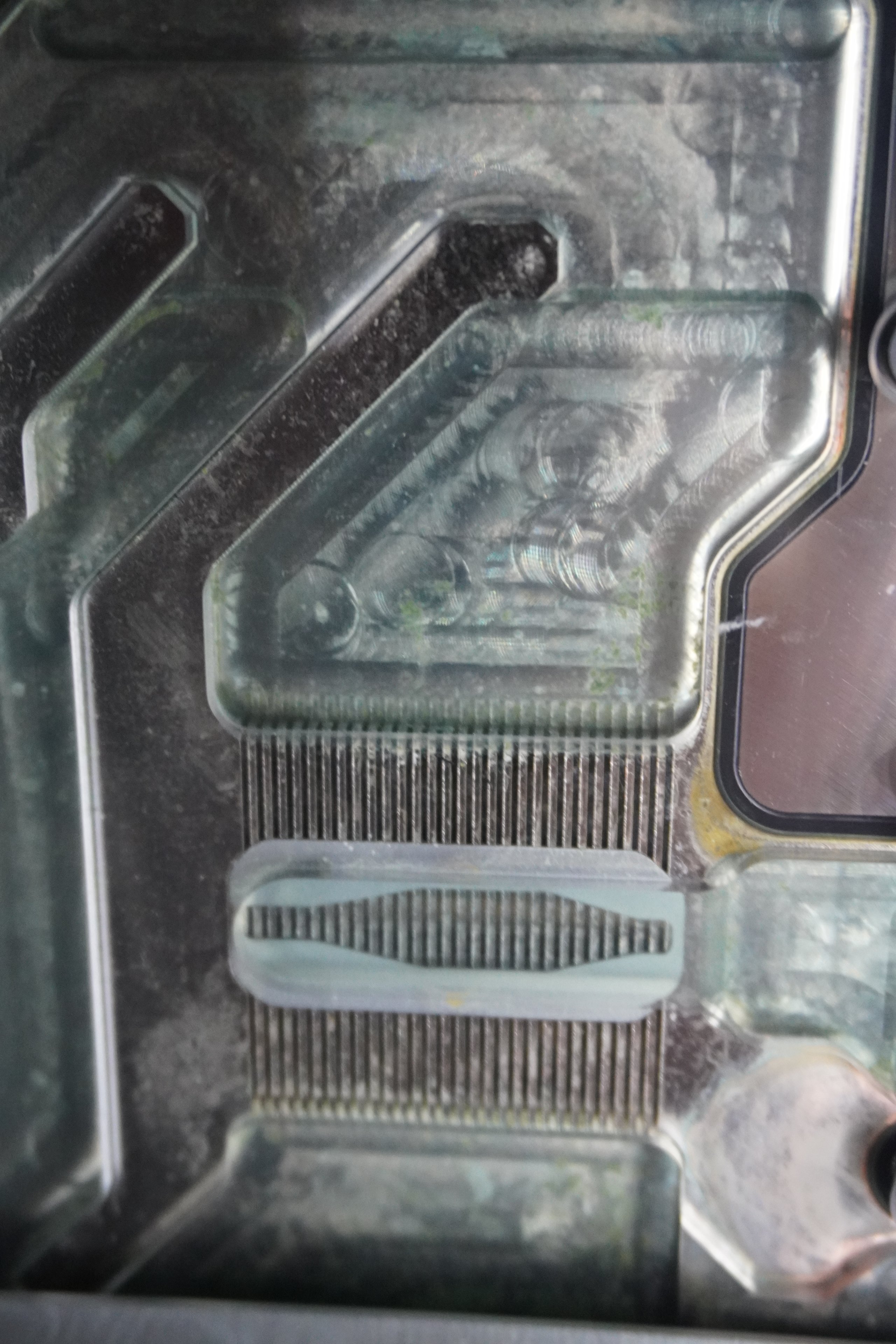

Ich denke das sind evtl. Algen und Weichmacher, welche sich gebildet, bzw. Gelöst haben.
Finde aber das sieht doch gut aus. Ganz normal gebraucht.

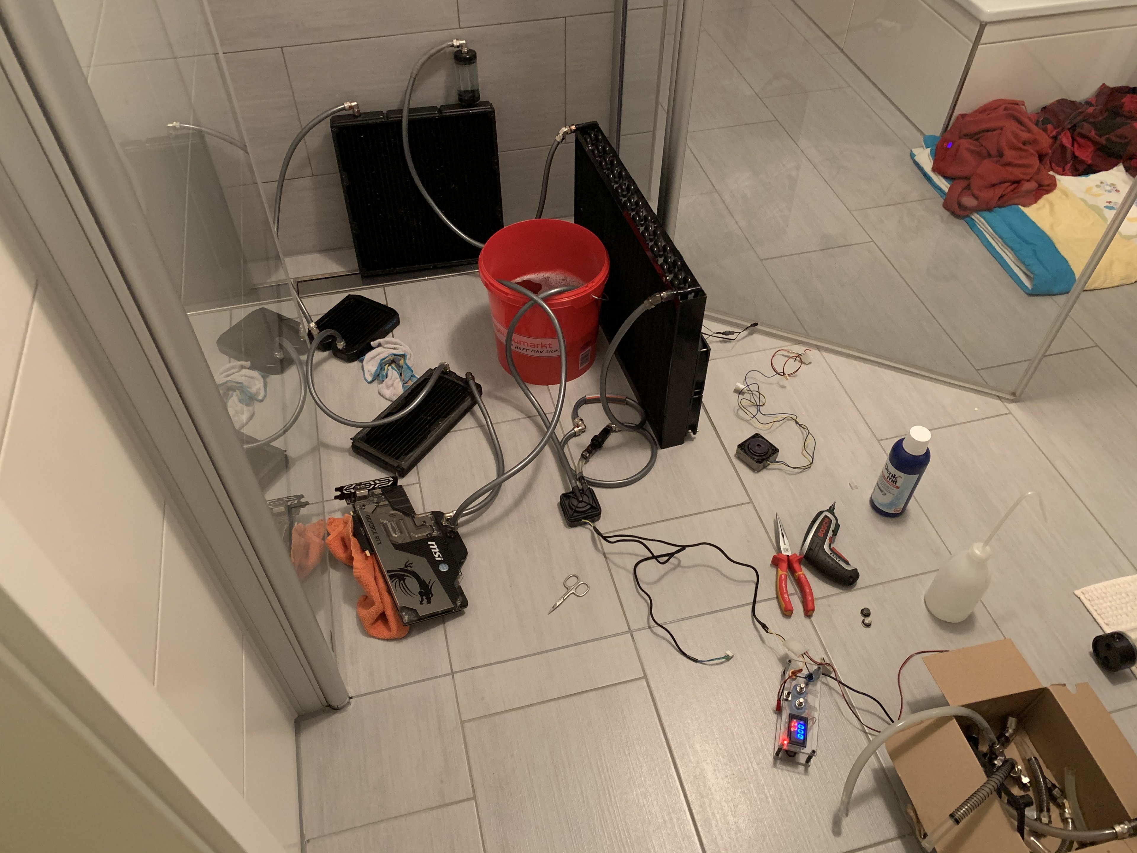

Alle Zwei Jahre zum GPU Generationswechsel wird meine Hardware mühevoll gereinigt.
Je nach Kreislaufgröße bildet sich irgendwie immer mal was.
Hier mal meine Reinigungsaktion, als die Frau mit Kindern mal ein paar Stunden nicht da war 😅

Das DP Ultra habe ich auch drin und bisher sehr wenig Ablagerungen.
Es kann allerdings auch dadurch kommen, dass die Radiatoren nicht richtig ausgespült wurden vor der Erstmontage ?! Den Fehler hatte ich leider auch mal gemacht
Ansonsten habe ich mein GPU Kühler mit Isopropanol (99,x) und einer Zahnbürste gereinigt. Ging wunderbar weg. Danach etwas mit destilliertem Wasser durchgespült und trocknen lassen.

Kannst den auf machen und mit der Zahnbürste ran.
Oder du spülst erst mal mit Kalkfrei ordentlich durch.
Bei dem Bisschen würde ich nur spülen.
Siehe mein Bild, einfach im Dicken Eimer zirkulieren lassen. Dann je nach Verschmutzung das Wasser wechseln und gut. Wichtig ist das du halt nachher den Reiniger auch wieder raus bekommst. Habe mir dafür damals extra mehrere Liter destilliertes Wasser gekauft um damit nach zu spülen
Diverse Schläuche geben auch gerne mehr oder weniger Material ab

Habe die Erfahrung gemacht, dass sich der Weihmacher ab 36-38° Wassertemp. stark aus meinem PVC Schlauch gelöst hat. Nachdem ich vor einigen Jahren in's Dachgeschoss gezogen bin, gabs auf einmal Probleme. Vorher viele Jahre nicht, trotz gleichen Schläuchen+Kühlwasser.
Dein Kühler sieht absolut nicht schlimm aus und würd sicher noch lange weiter laufen. Verkehrt wird es aber nicht sein, alles mal zu warten und auch den Kühler aufzuschrauben & zu reinigen. Der8auer hat bei YT Videos hochgeladen wo er Wasserkühlungen reinigt. Außerdem kann dieser Link hilfreich sein.

Fur die ersten Liter zum spülen kann man auch normales Wasser durch jagen.
Bestellt dir nen G1/2 zu G1/4 Adapter..Dusche dran und Go.
VARIOSAN Double nipple, AG/AG, brass, suitable for drinking water https://www.amazon.de/dp/B07WHTP1TH/ref=cm_sw_r_cp_api_glt_i_G4XT51EF23JACJTZ21M5
Letzte Spülung dann mit destilliertem.
