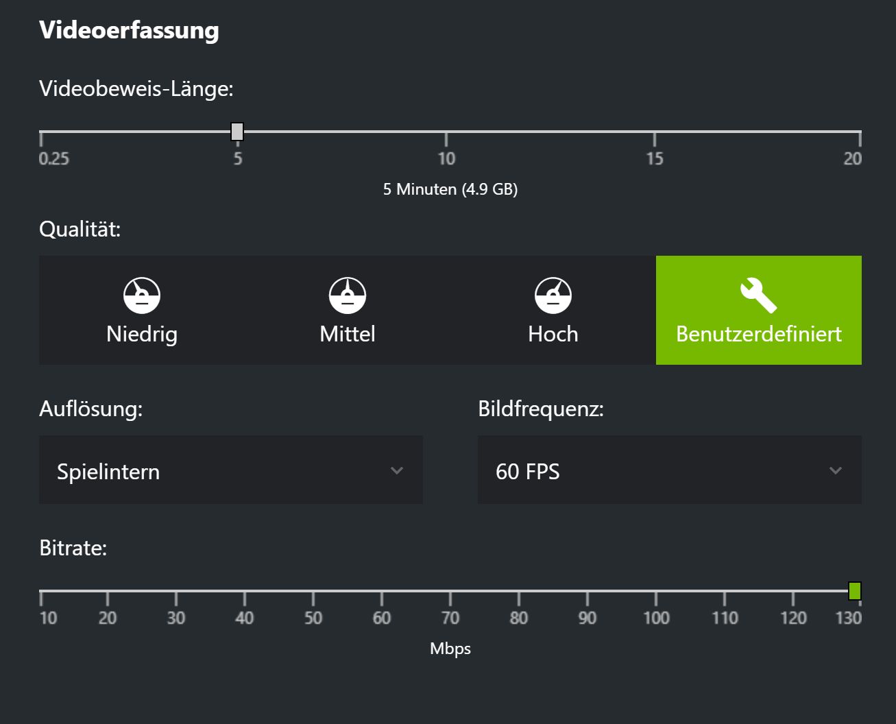

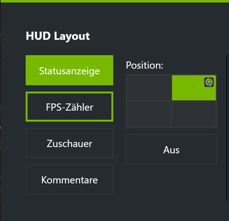

Nvidia zeigt auch die FPS an ohne Extra-Programm.
Bitrate gibts hier
