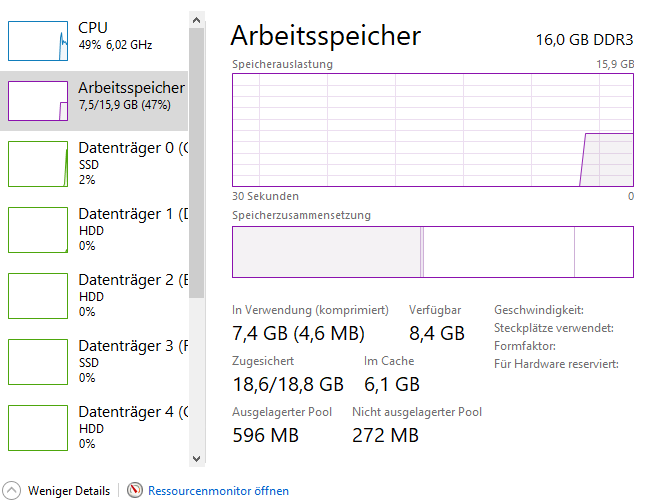

Hallo.
Seit ich Windows 10 benutze, habe ich das Problem mit dem angeblich vollen Ram. Bei Windows 7 hatte ich nie das Problem.
Je nach Spiel z.B. DayZ oder Arma 3 muss ich das Spiel alle 4-5 Stunden neu starten. Da sonst die Gefahr besteht, dass irgendein Programm abstürzt oder das Spiel selbst. Da Windows oder das Spiel meckert wegen fehlendem Ram.
Sowas hatte ich bei Windows 7 nie. Seit dem muss ich den Virtuellen Arbeitsspeicher auf 16GB erhöhen wenn nicht sogar auf fast 20GB.
Da dann im TaskManager unter Arbeitsspeicher bei Zugesichert komplett voll anzeigt. Obwohl der Ram z.B. nur 75% belegt ist.
Hier mal ein Bild was ich provoziert habe und von Windows selbst verwaltet wird bzw. Werte eingetragen habe die mir Empfohlen worden sind. Aber kann doch nicht sein, dass selbst bei 16GB Virtueller Ram sowas passieren kann.
Wie scheiße wird das bitte von Windows 10 verwaltet?...

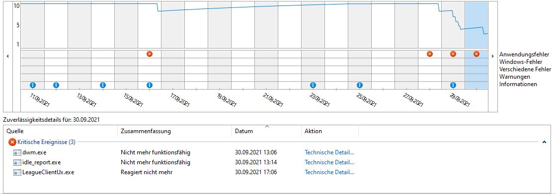

magst du mal zeigen was dir den RAM voll amcht und gerne auch mal den ZUverlaessigkeitsverlauf?

Klar ist es super. Habe ein Programm gefunden was nur 20MB Ram benutzt aber 650MB zugesichert wird und Freigabefähig nur 38MB. Bei Zuverlässigkeitsverlauf steht nix bzw.
Nur das wird angezeigt. Dann stürzt ein Random Programm ab sobald Zugesichert im TaskManager voll ist.

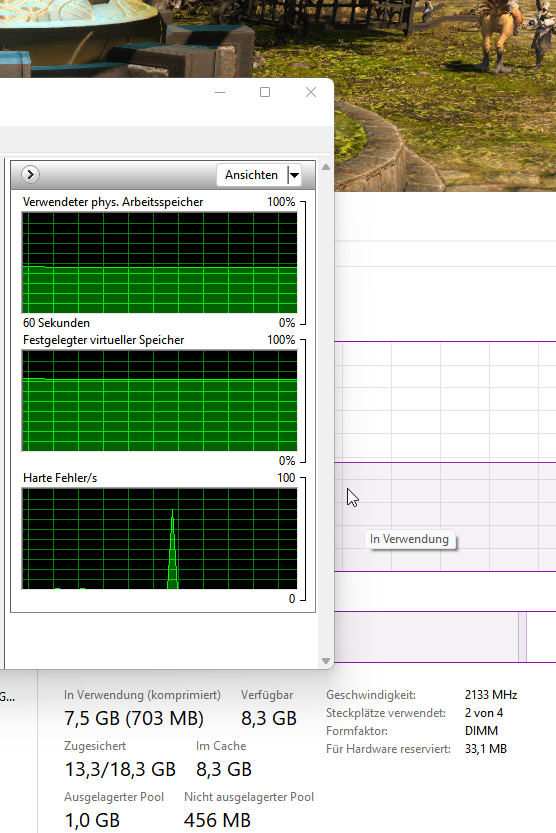

Ich lass das alles von Windows verwalten, sieht bei mir so aus :
Auslagerungsdatei liegt auf der System-SSD von Windows (billig Intenso), im Hintergrund läuft grad FF14.
