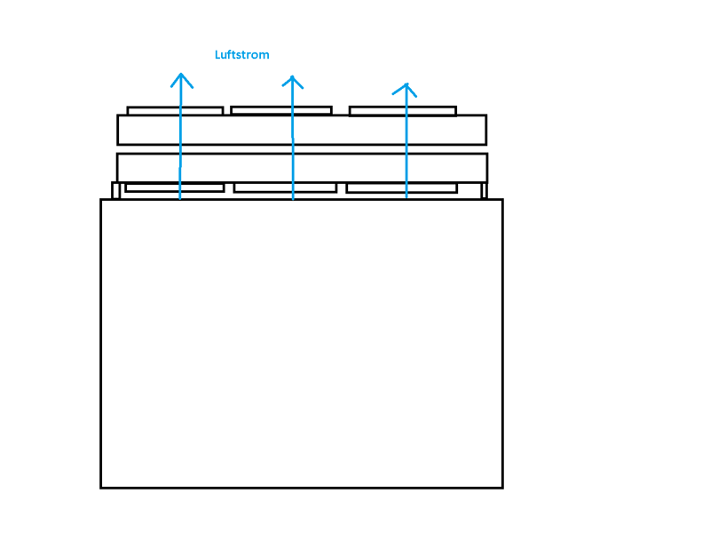

Die Radis werden auf dem Gehäusedach verbaut. Am einfachsten wäre es, beide übereinander zu verbinden, dafür ist das AMS System ja auch gedacht. Ist das überhaupt sinnvoll in hinblick auf die Kühlleistung, oder wäre eine freistehende Aufstellung wesentlich besser? Dann wirds etwas kompliziert das Ganze unter zu bringen...

Das war auch meine Idee, ich habe mich nur gefragt, wie sich das auf die Kühlleistung auswirkt. Schließlich bekommt der zweite Radi ja die warme Luft des Ersten.

Wenn du den zweiten Radiator genau auf den ersten packst wird die Kühlleistung natürlich nicht verdoppelt... und dafür nochmal den recht hohen Preis für den AC Radi zahlen.... Mir wäre es das nicht Wert.

Und noch was: auf die Abdichtung der Lüfter zum Radiator achten. Wenn Du 2 der AMS übereinander schichten willst, dann solltest Du eine Lüfterlage in der Mitte einplanen, da dicke Radiatoren verdammt viel Widerstand erzeugen, auch wenn sie auf niedrige Drehzahl optimiert sind.

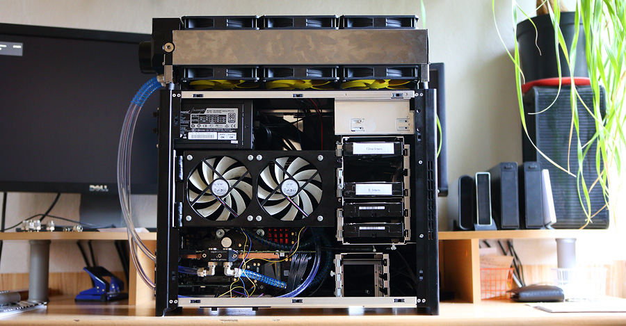

Habs jetzt spontan doch anders gemacht, weil ich mich bei Vorstellung des Lian Li PC-V360 in das kleine Teil verguckt habe und dank Wakü sowieso kein so großes Case mehr brauche:)
AMS Radi sitzt mit genügend Abstand auf puffern oben drauf, 6 Lüfter statt vorher 3, und intern ist noch ein Black Ice Stealth 240er montiert. Dadurch dass das Gehäuse erheblich kleiner ist, habe ich jetzt auch mehr Abstand unterm Tisch was den Wassertemps zu Gute kommt. Die sind jetzt absolut im grünen Bereich, perfekt :cool_alt:
