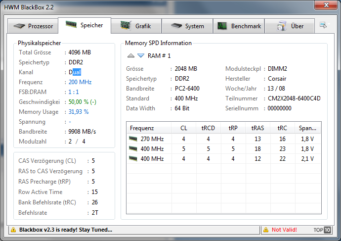

Ok, habs jetzt auf
5-5-5-15 / TRC 26 / MA Timing = 2T
eingestellt. ( Vorher war alles auf AUTO )
(TRC lässt sich im BIOS nicht höher als 26 einstellen, daher nicht 34)
Mal testen .........
Ergebnis: Hat nichts gebracht.
Jetzt stürzt Win7 bei größeren Kopiervorgängen auch noch ständig ab. :(
Zum Mäusemelken - brrrrrr
