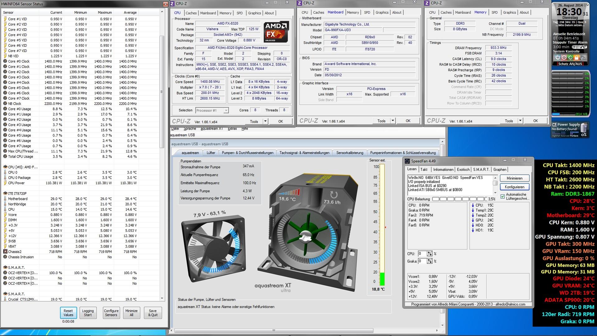

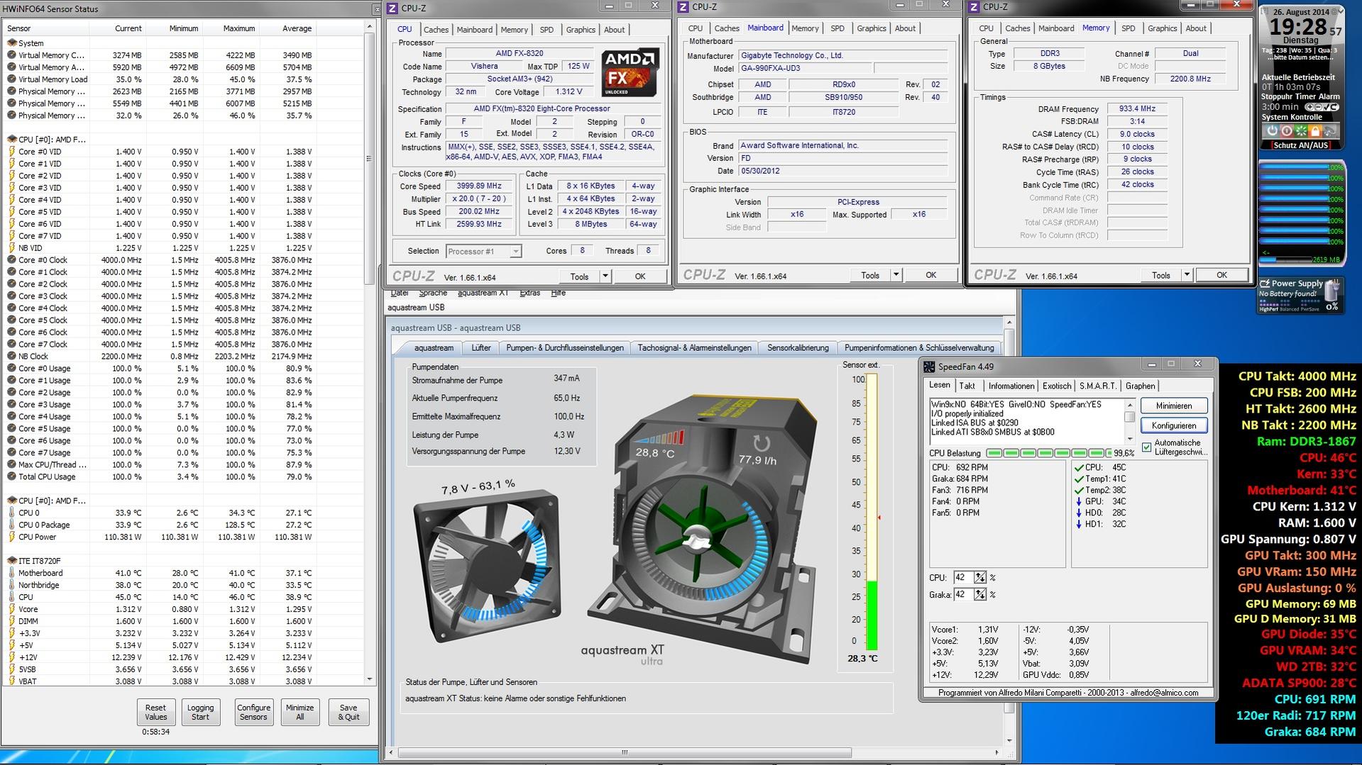

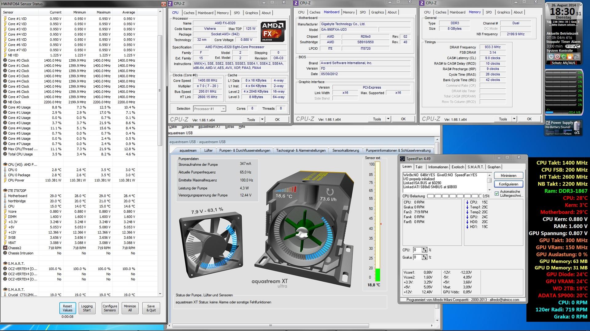

So schaut meine Laute Luftregelung aus.
OK die Wassertemperatur ist nach 1ner Stunde Primelast natürlich immer noch nicht voll erreicht.:p
