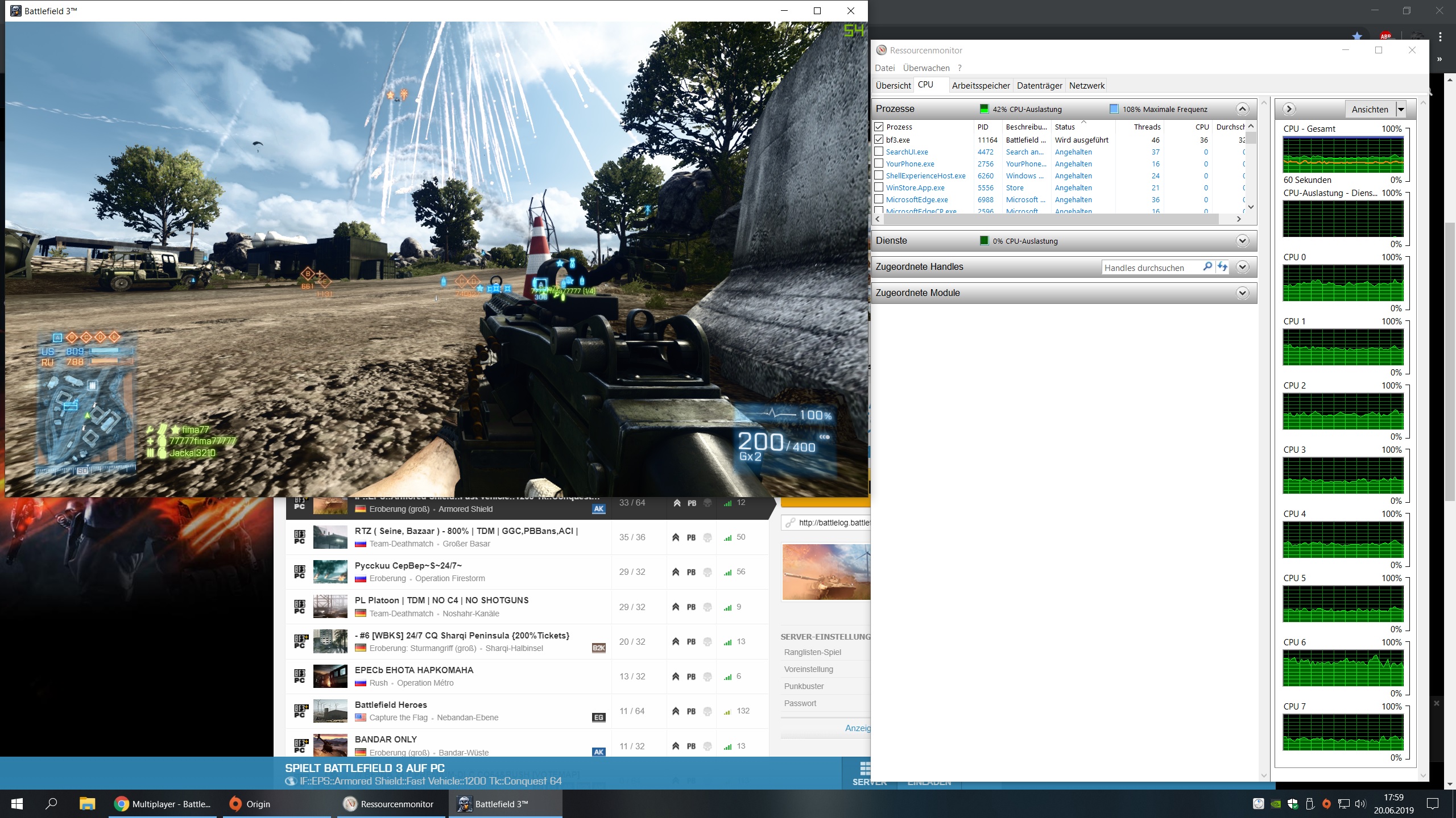

Hab jetzt einfach mal nen Screenshot gemacht
793239
Hört sich erst mal nach einem CPU-Limit an.
Hat die Graka an sich gar nix mit zu tun, es sei denn sie steckt nicht im 1. Slot.
Stell im Treiber den "Energieverwaltungsmodus" entweder global, oder nur für BF3, auf "maximale Leistung bevorzugen".

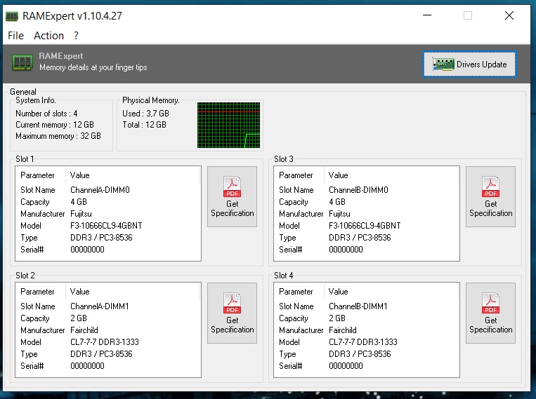

Wie ist dein RAM Ausgelastet? Du hast maximal 8GB im Dual Channel wenn es vernünftig funktioniert. Gut möglich dass es mit einem Riegel weniger erst mal runder läuft, bis die halt voll sind.

Yes Sir alles auf Ultra in 1440p aber selbst auf 1080p ändert sich an den FPS absolut nichts.
793262
Deswegen auch CPU-Limit. Grafikeinstellungen abseits der Auflösung gehen durchaus auch auf die CPU.
Wie sind deine RAM Bänke belegt? Laut Task-Manager 4 von 4 Bänken aber nur mit 12GB und drei davon 4GB Riegel laut Userbenchmark.
Reaktionen: Lübke82

Welcher Takt liegt denn am Ram an?
Bestimmt 1333Mhz oder solche Scherze.
Hatte damals von 1600 auf 2133 gewechselt, das hat einiges gebracht,
aber auch hier begrenzt dich dein B-Board, sodass selbst Ram OC rausfällt.
Jap, sieht man im Task-Manager und das stimmt an der Stelle meist.
Dazu vermutlich eine Kaputte Bank oder irgendwas anderes.

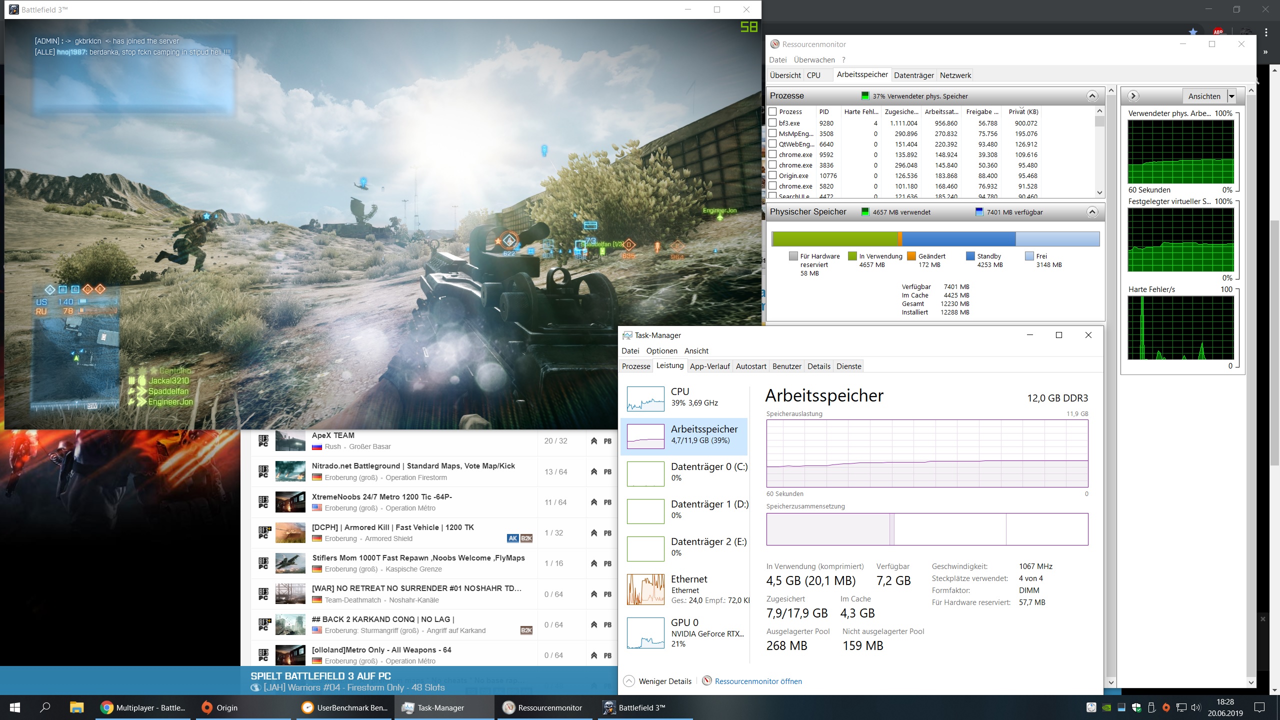

Was könnte ich denn jetzt momentan an der RAM Situation verbessern? Es steht eh bald komplett neue Hardware (ausser Graka) an.
793264
Nichts, ist gut so.
Dein Mainboard unterstützt maximal 1600Mhz.
Also nichts was sich wirklich lohnt.
