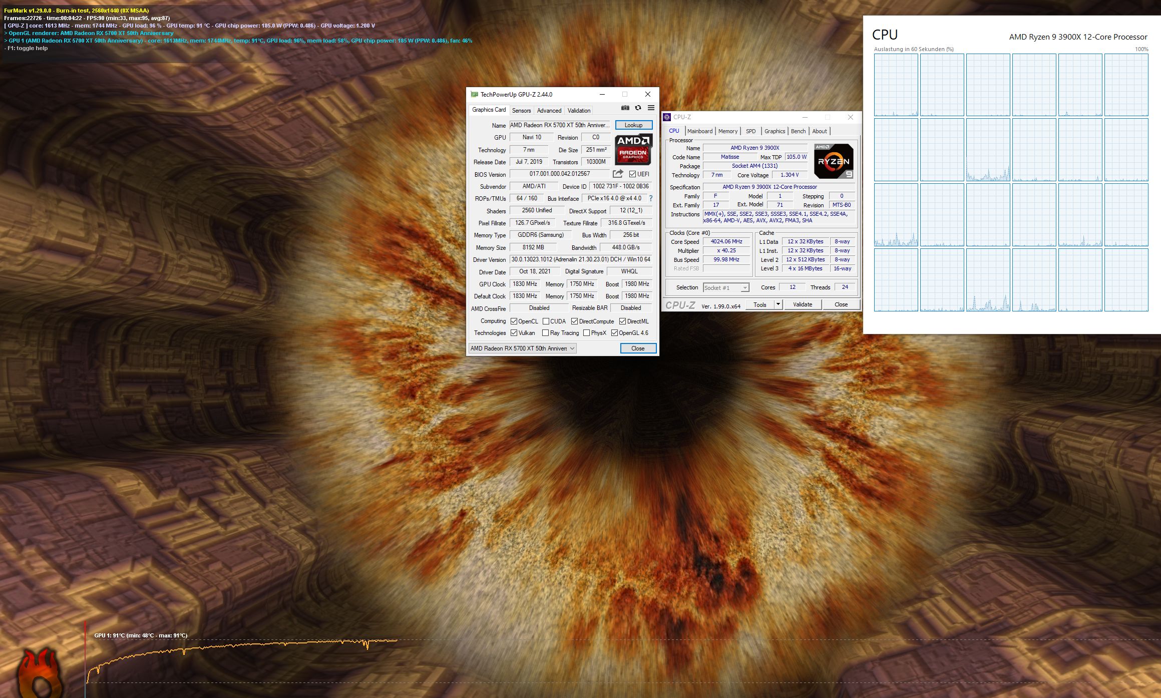

bisher kam kein weiterer blackscreen
Nur vom Vollbild zum Desktop, is aber normal

Bisher kamen keine weiteren Black Screens seit dem ich die Voltage vom RAM erhöht habe(Furmark und Furmark CPU Burner laufen derzeit als Auslastungstest Für GPU und CPU).
MFG Chris
