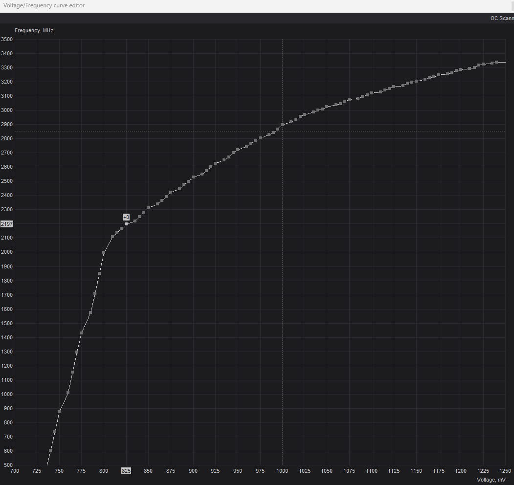

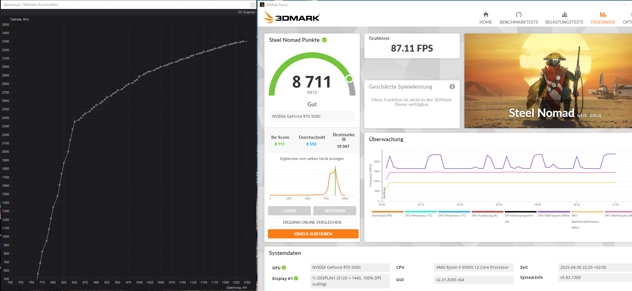

marcson schrieb:@FoXz
ich habe mir mal deine Grafikkarte besorgt
Also meine Lüfterkurve ist auch eine ganz andere als deine ^^
Also bei 825 bin ich stock bei ca. 1871 und du bist da eigentlich schon bei 2200
Das gleiche gilt mit mV - bei mir startet es erst zwischen 750 - 775 und bei dir schon bei 725 ^^
Richtig komisch bei mir
*Edit - bei mir sind 825mV auch nur 180-210Watt

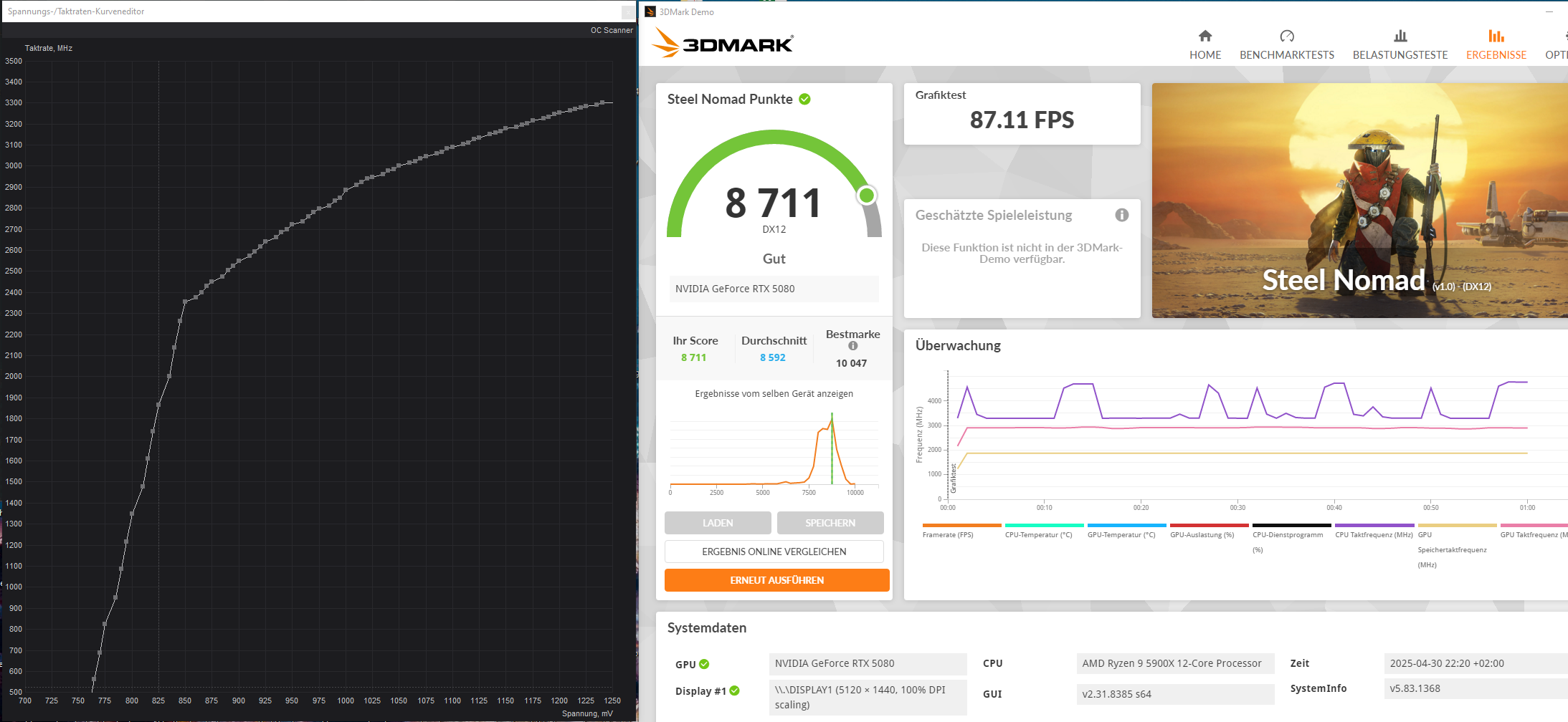

Banger schrieb:Ich dächte, da gab es auch noch einen "geheimen Takt", der durch UV mit sinkt.
Azghul0815 schrieb:Ich glaube so funktioniert das nicht, da der Takt ja nicht linear verläuft.
| Stock | UV | Stock + PT rauf |
| Spannung | 0,995-1,005V | 0,925-0,93V | 1,005-1,01V |
| Takt | 2752-2782MHz | 2805-2820MHz | 2775-2805MHz |
| GPU-Temp. | 69°C | 66°C | 69°C |
| Speichertemp. | 68°C | 68°C | 68°C |
| Lüfterdrehzahl | 1460 1/min | 1260 1/min | 1490 1/min |
| TDP | 360W | 315-330W | 360-380W |
| Punkte | 8796 | 8900 | 8803 |
| FPS | 87,96 | 89 | 88,03 |
