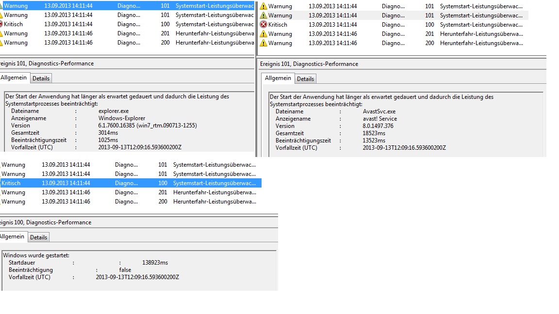

Ich hab letztens mein System neu aufgesetzt und hab nun knapp 2 Minuten bootzeit.
(Vom Schalter drücken bis Chrome offen ist und google geladen hat)
Das ist alles einiges langsamer als der durchschnitt!
Im Anhang ein Bild vom Überwachungscenter.
Anscheinend muckt Avast etwas auf aber das sind auch nur 18 sekunden
Viele leute berichten ja von 20 sekunden bootzeit und so ^^
Ich hab übrigens ne HDD

Anscheinend beansprucht Avast beim Start meine Festplatte so sehr dass die Bootzeit auf über 3 minuten ansteigt.
Selbst wenn ich Avast deaktiviere startet es von selbst Oo (nicht im tray sondern im hintergrund)

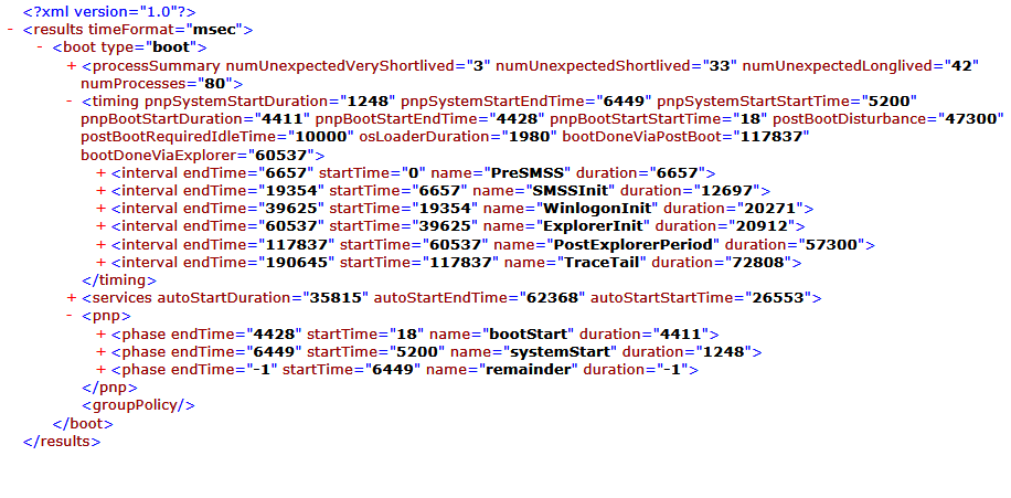

3+ min sind standart bis chrome geladen hat.
Zudem kann ich die Datei wo ich den Vegleich vorher-nachher sehen kann nicht richtig aussführen. Es werden keine Log Daten erstellt.
Die Werte sind jetzt sogar ohne Chrome. 190s. Welche Werte davon sind ok und welche außerhalb des Norm Bereiches?
MagicAndre1981 schrieb:
ich brauche die ETL Datei.
Hat sich erledigt!
Bin es noch 2 mal durchgegangen.
Einmal konnte er den Prefetcher nicht finden und beim 2. mal ging es dann.
Hab jetzt meine <90s kompletten Boot erreicht (so wie früher).
Danke für dein Verständnis und deine Hilfe!
