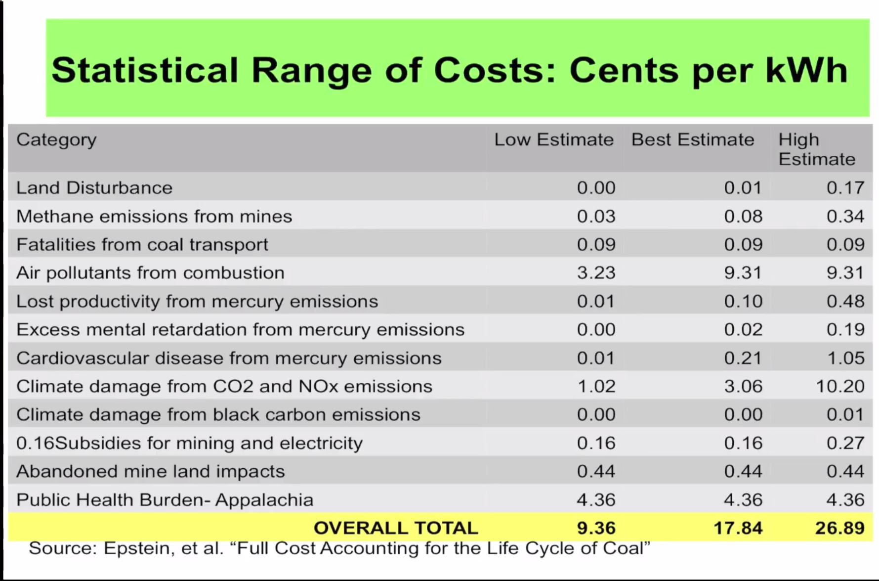

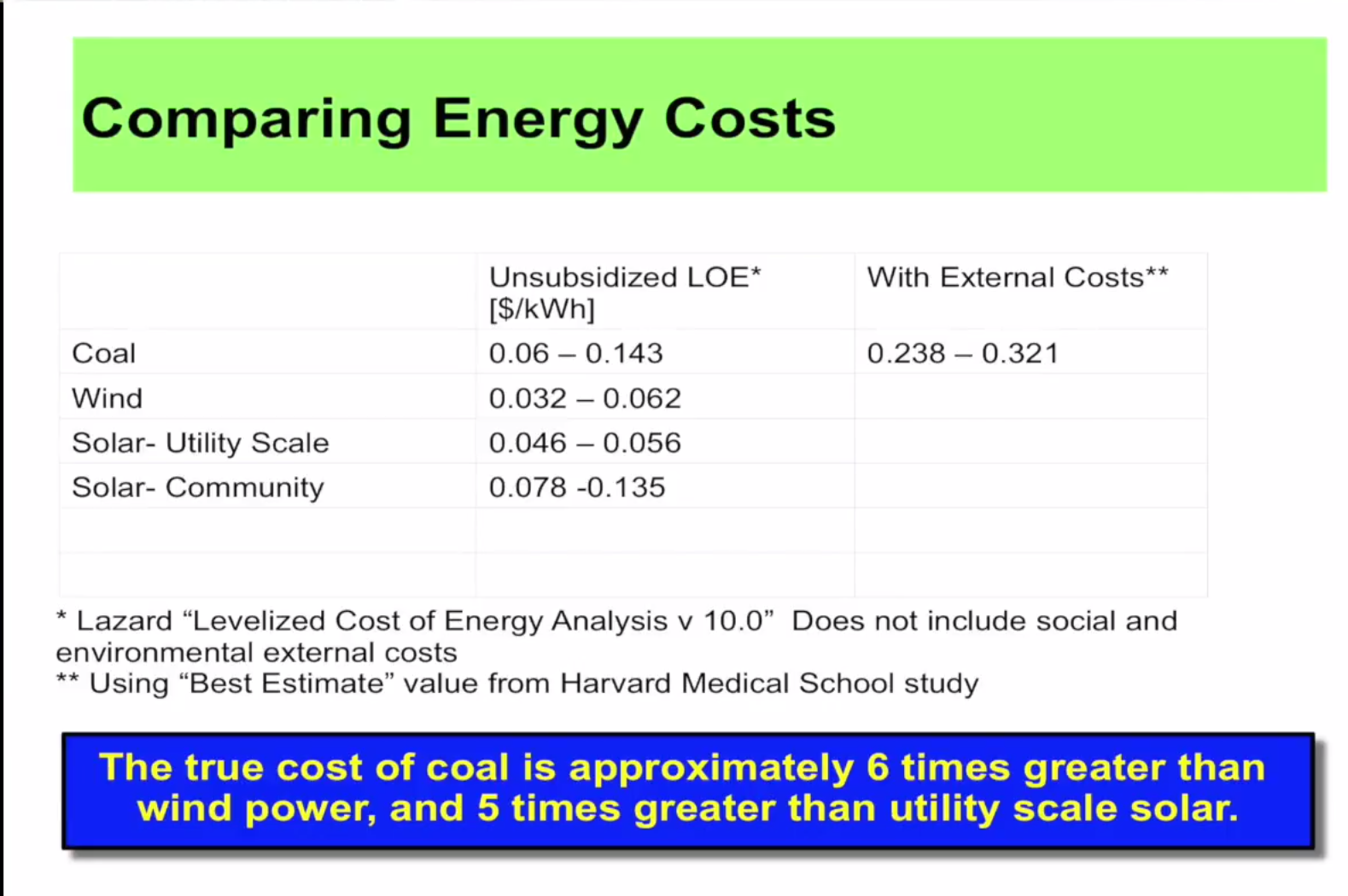

Externe Kosten lassen sich nicht vernünftig berechnen. Vor allem fallen dann auch für alternative Energien hohe Kosten an, da die Rohstoffe ja nicht einfach plötzlich auf einem Förderband liegen.
Externe Kosten lassen sich statistisch ermitteln und es ist absoluter Fakt das die externen Kosten, gerade von Kohle, sehr sehr hoch sind. Wer das abstreitet disqualifiziert sich. Dazu gibt es unendlich viele Untersuchungen und Studien. Klar kann man nicht sagen die externen Kosten betragen genau 7,39cent/kWh. Aber die ungefähre Größe lässt sich seriös ermitteln und da kommen bei Kohle mindestens nochmal die reinen Erzeugungskosten obendrauf. Aussagen wie "das kann man gar nicht bemessen" kommen nur von einer Gruppe, nämlicher der, deren Einkommen davon abhängt.
Und wenn du mir jetzt noch erzählen willst das die externen Kosten von Solar und Wind ähnliche Größenordnungen erreichen, weiß ich nicht in welcher Welt du lebst. Externe Kosten für die Rohstoff Bereitstellung für Solarmodule und Windkraftanlagen kannst du genauso auch auf konventionelle Kraftwerke drauf rechnen, die sind auch nicht aus Luft gebaut. In beiden fällen dürften diese Kosten aber minimalst sein.
Kohle verursacht vor allem externe Kosten durch die Luftverschmutzung, Grundwasserverunreinigung und Zerstörungen durch den Bergbau, immer je nachdem wo die Kohle herkommt etc. etc.. Klimawandel kommt noch oben drauf. In den angehängten Grafiken sind Berechnungen für die USA, ähnliche Untersuchungen gibts auch für Deutschland.
Idon schrieb:
Im Gegensatz zu vielen anderen hier habe ich in der Branche eben tatsächlich zu tun - aber eben am Rande, als externer juristischer Berater, der sich auch um völlig andere Projekte kümmert. Hast du mal einen Stein-/Braunkohleblock besichtigt? Mit den Ingenieuren und Schichtlern vor Ort gesprochen? Oder auch an Verfahren bezüglich regenerativen Energien mitgewirkt?
Meinst du die Leute, die behauptet haben mehr als 5% Erneuerbare im Stromnetz sind Physikalisch nicht möglich?

Ist-Zustand: Externe Kosten lassen sich nicht konkret berechnen. Man kann höchstens wild schätzen, was aber auch total sinnlos ist, da Kraftwerke stark unterschiedlich aufgebaut sind und je nach Brennstoff und Fahrweise völlig andere Werte entstehen.
Problem: Damit ist jede Behauptung zu externen Kosten, die Zahlen nennt, unseriös.
Konkrete Folge: Externe Kosten lassen sich folglich nicht seriös einbeziehen.
Ok, vergiss es. Du hast einfach keine Ahnung von Wissenschaftlicher Arbeit und willst es vermutlich auch nicht anders.
Du wirfst mir vor, ich würde mich nicht präzise ausdrücken und Argumente bringen, schaffst das aber selbst nicht.
Schon der Vergleich einer RRA/REA in den USA mit deutschen Standards wird nicht zielführend sein, was dich aber natürlich nicht davon abhält derartige Vergleiche zu ziehen. Weiterhin ist Kohle eben gerade nicht Kohle. Wurde schwefelarme Kohle genutzt? Oder stark schwefelhaltige Kohle? Moderne Blocke müssen keinen Mischbetrieb mehr fahren und in den USA kommen beide Arten vor.
Es gibt sicherlich Gründe warum du nicht mitteilst, wie deine Praxiserfahrung aussieht. Oder welche Qualifikation genau du hast.
