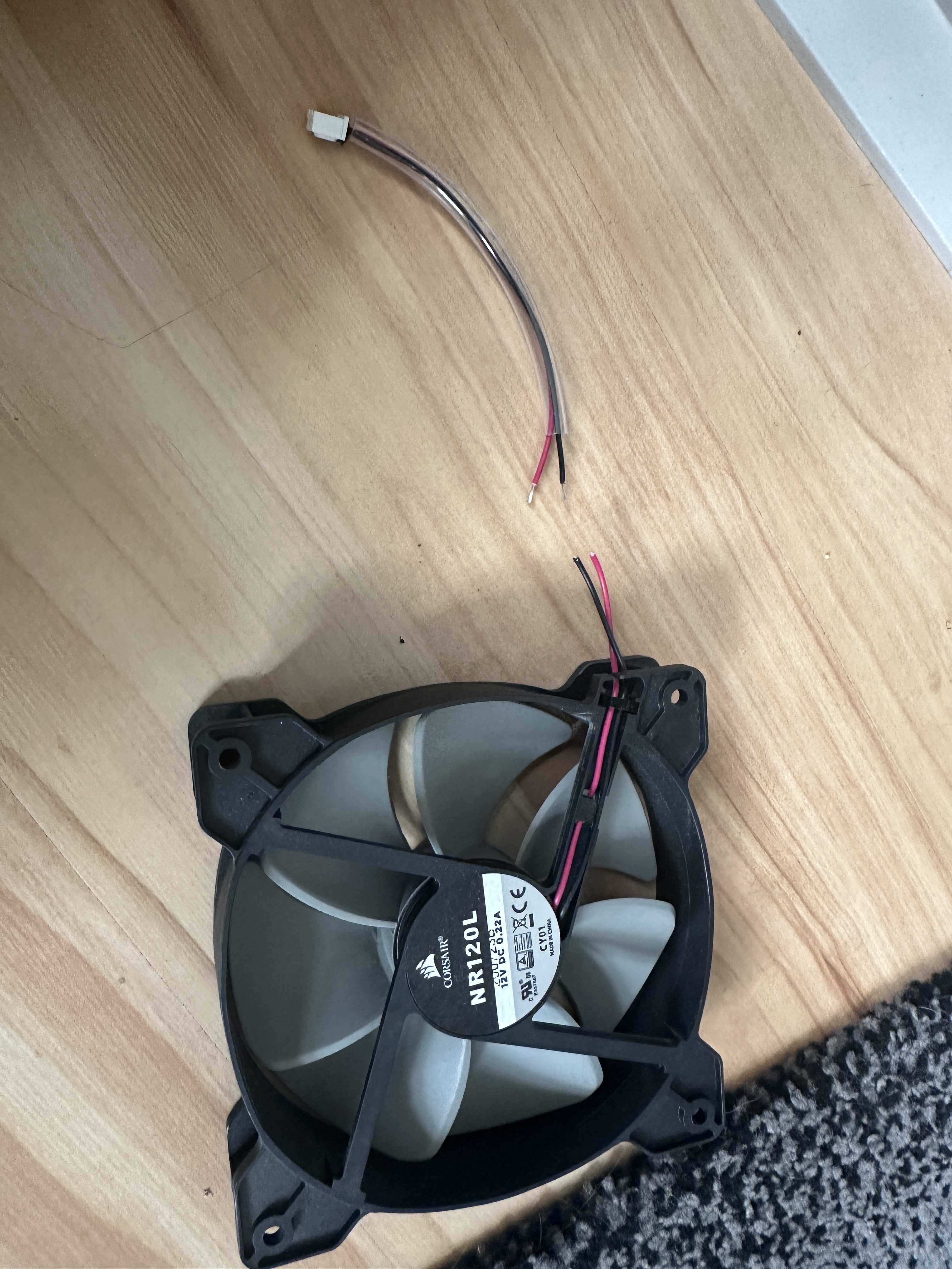

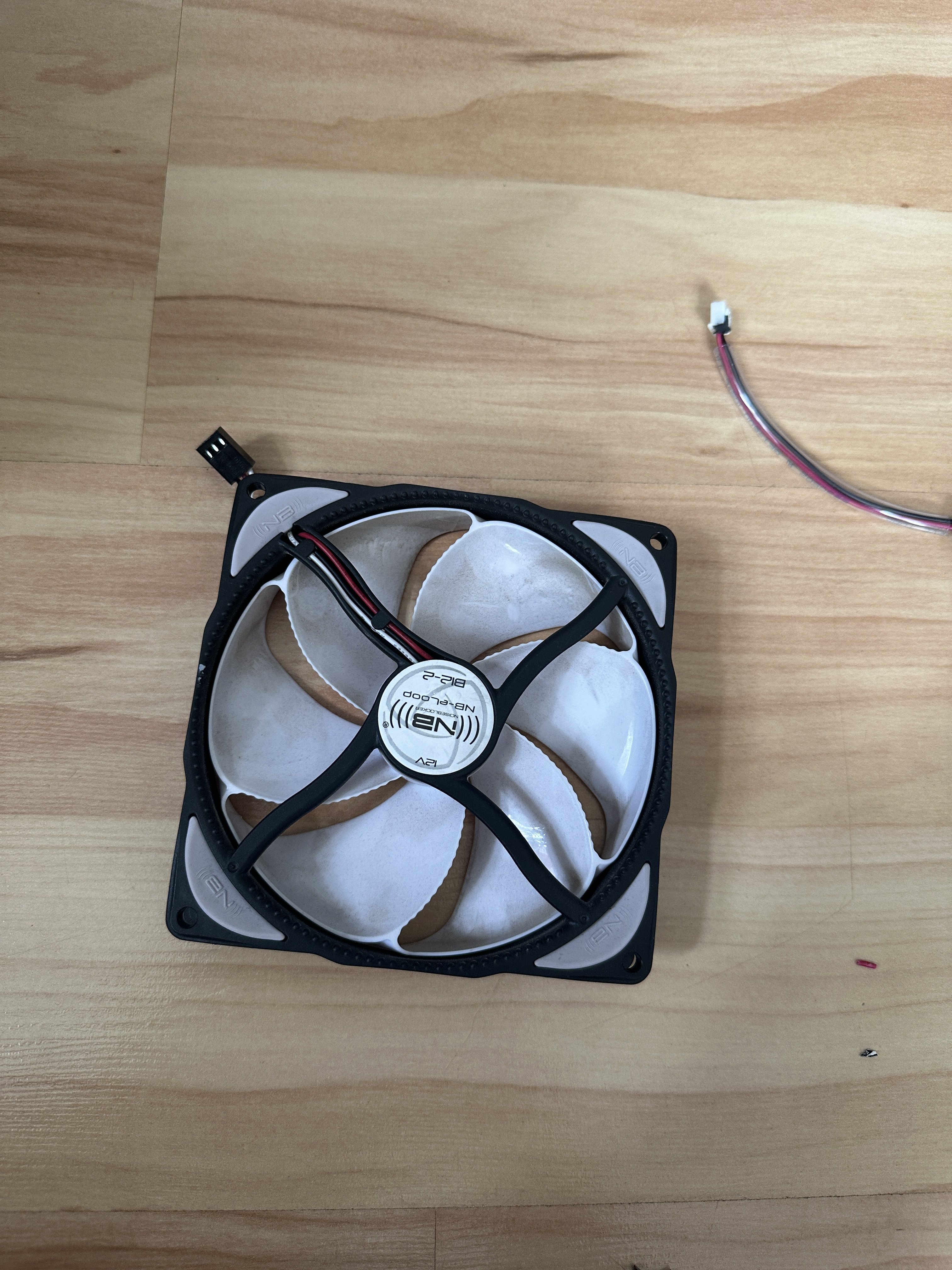

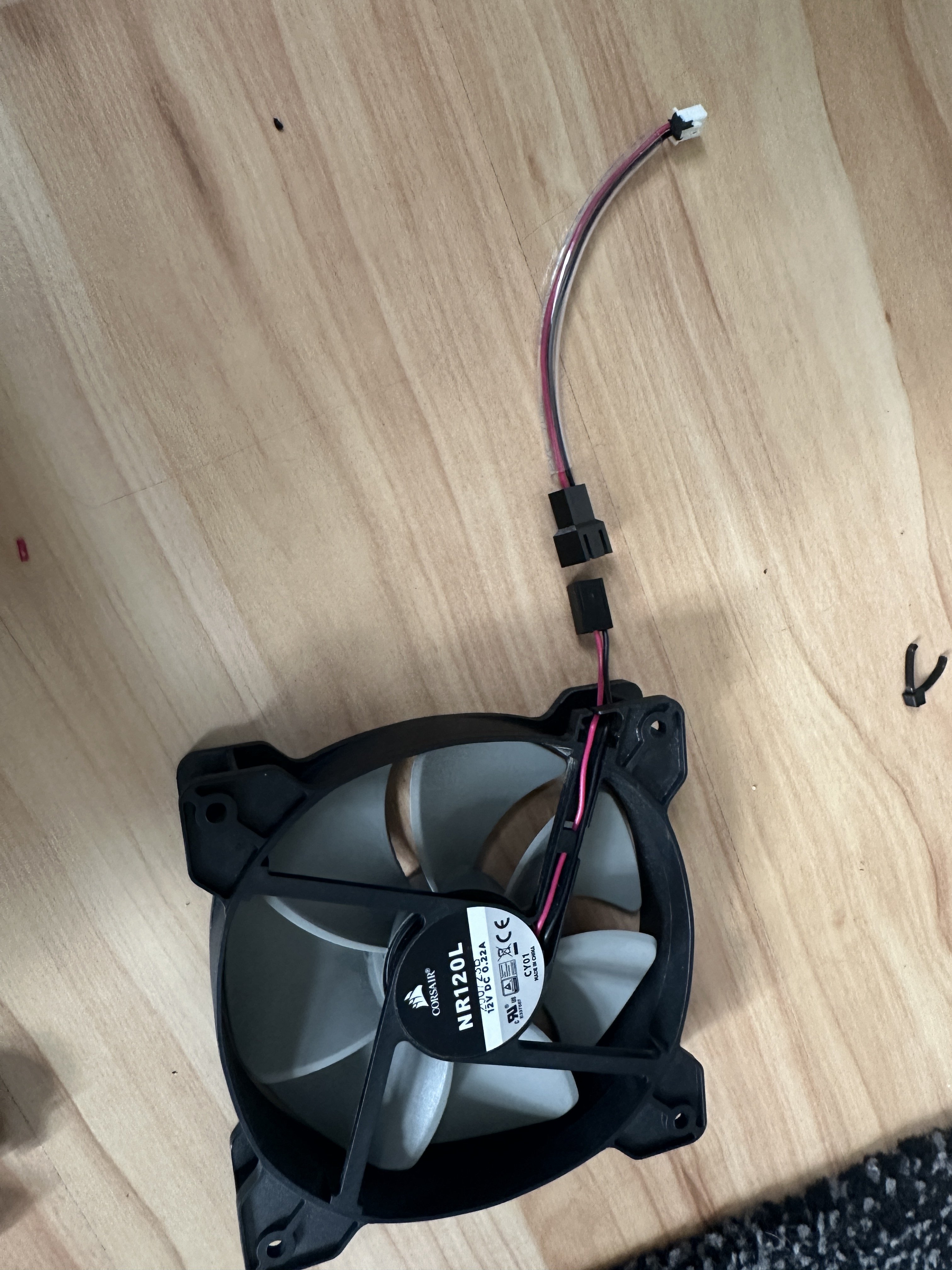

Hab jetzt mal den original Lüfter ausgebaut und mit 3 Pin Anschlüssen versehen
Und falls was easy zurück rüsten kann
