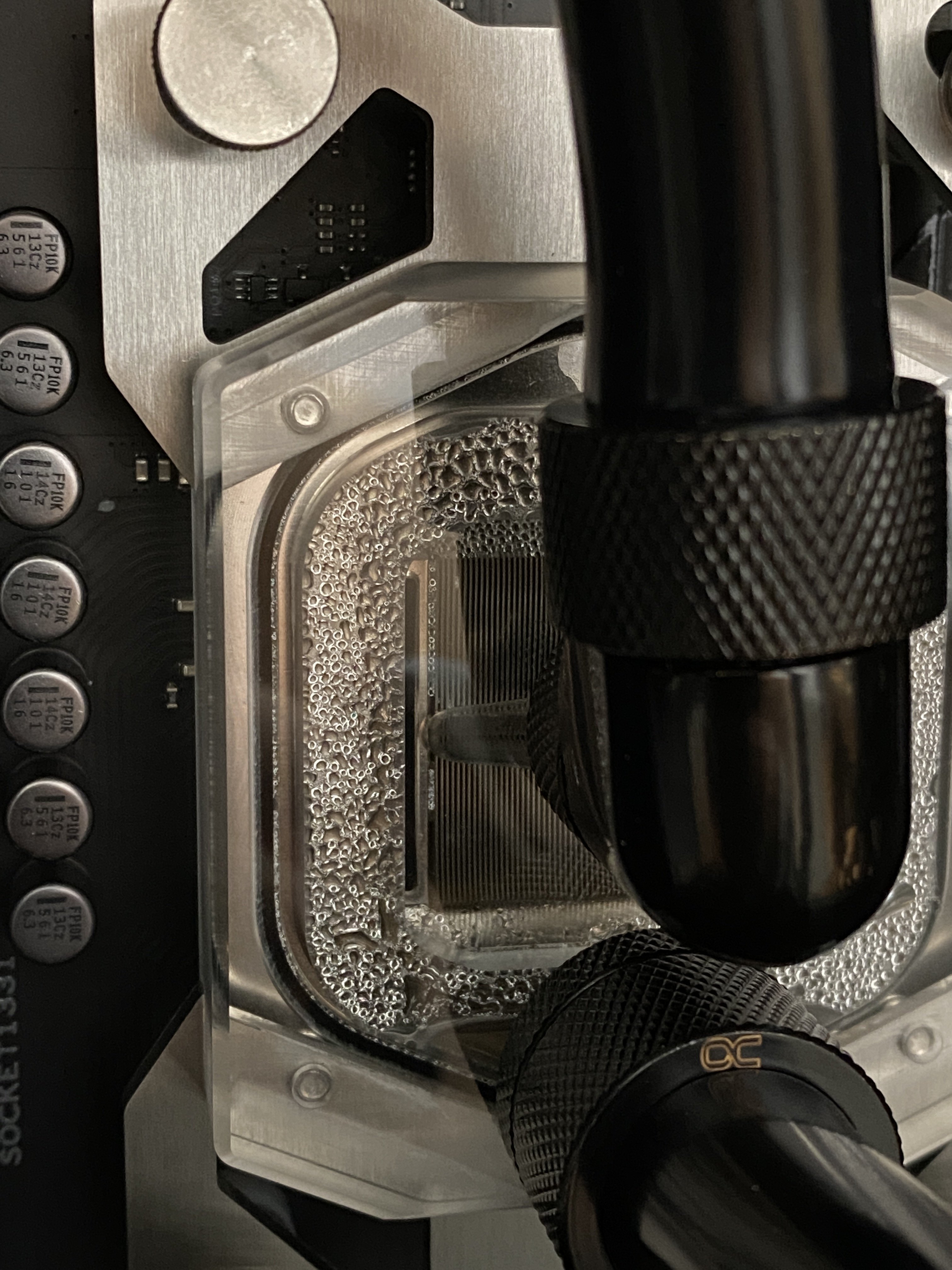

bei meinem neuen Setup ist der CPU Kühler recht trocken wenn das System ~24 Stunden nicht in Betrieb war.

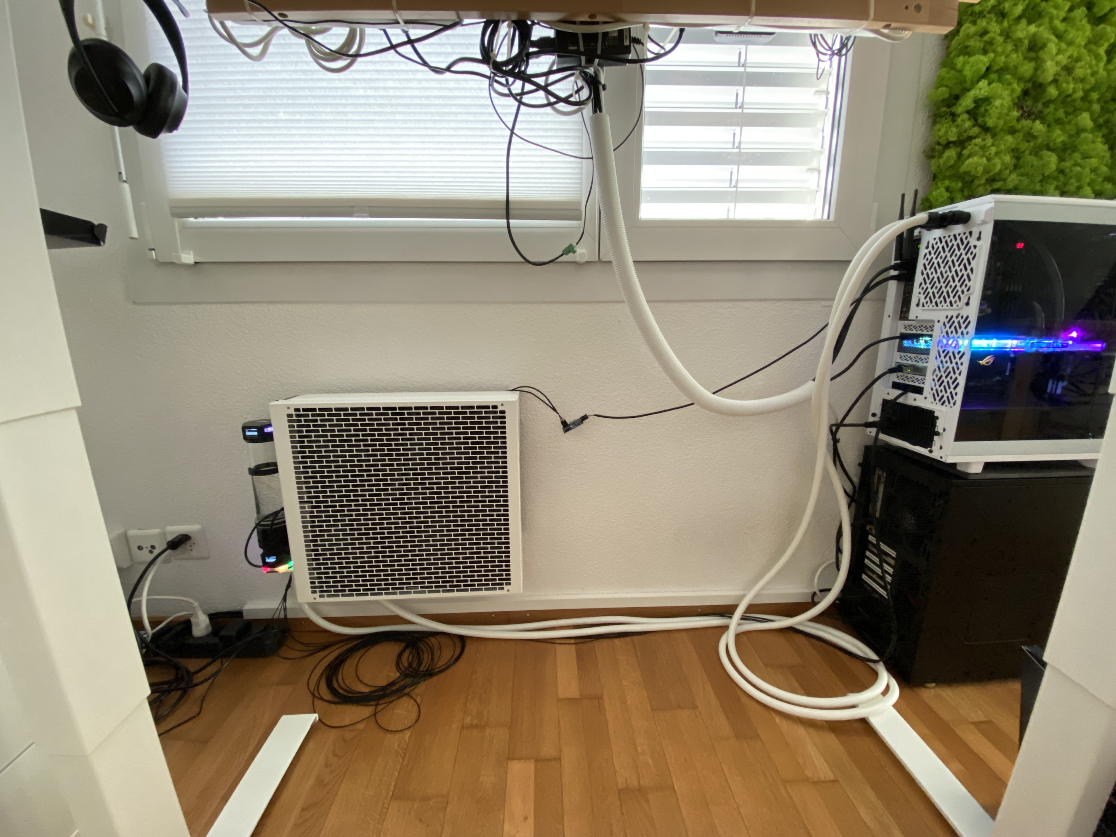

Der MO-RA + AGB (D5 Next + Leakshield) hängt unterhalb von meinem System.
Entschuldigt das Chaos auf dem Foto, ich warte noch auf einen Stecker und dann wird alles sauber verlegt und auch noch etwas gekürzt =)
Das fehlende Wasser im CPU Kühler finde ich im AGB, der Wasserstand dort ist um ~8mm gestiegen. Ich muss die Pumpe dann auch auf 100% laufen lassen, sonst rinnt das Wasser am CPU Kühler nur so halbherzig dran vorbei. Die Pumpe läuft sonst mit 25%.
  • Ist ein trockener Kühlkörper normal bei dem Setup zwecks Schwerkraft? Vielleicht kommt ja doch irgendwo Luft rein und kein Wasser raus. Der Wasserstand im AGB ist seit 3 Tagen unverändert.

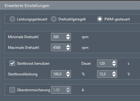

  • Ist es möglich mit aquasuite die Pumpe nach dem Start für ein paar Minuten mit 100% laufen zu lassen? Im Playground finde ich nichts passendes.

  • Nein, ein trockener Kühlkörper bei dem Setup ist nicht normal. Möglicherweise hast Du noch irgendwo eine größere unentdeckte Luftblase?
  • Ja, die Aquasuite kann das. Ob die Option vorhanden ist, hängt aber vom Controller (in meinem Fall habe ich die Aquaero) ab.

Sollte der Ausgleichsbehälter nicht idealerweise, sehr hoch im System installiert sein, damit sich nicht irgendwo im System Luft Einschlüsse sammeln?
Reaktionen: kartoffelpü und RaptorTP
Sollte AGB nicht immer der höchste Punkt sein, wahrscheinlich sammelt sich die Luft deswegen noch in CPU Kühler.
/:edit lol zu langsam XD
Reaktionen: lazsniper und RaptorTP

PC unter den Radiator stellen, Pumpe auf 100%, Flüssigkeit auffüllen bis der AGB voll ist und keine Luftblasen mehr kommen. Versuche einen annähernd100%igen Füllstand in der Loop zu bekommen. Dann kann sich keine Luft mehr am höchsten Punkt sammeln. Dann PC wieder auf Ausgangsposition. Das sollte klappen :)

Dann geht das mit der D5 Next nicht - immerhin kann man für die Lüfter einen Startboost einstellen.

AGB ist nicht zu tief, meiner hängt in der Mitte, der Radiator und der HK4 sind darüber.
Aber irgendwo läuft das Wasser hin, versuch dir recht weit oben eine Entlüftungsmöglichkeit einzubauen, zB. T- Stück > Stück Schlauch und einen Ablasshahn zum Entlüften, dann AGB bei laufender Pumpe füllen bis alle Luft draußen ist.

Und wo geht dann die Luft raus? Luft steigt immer nach oben. Und wenn man oben keine entlüftung hat ist es schwer alles Luft aus einem Wasserkreislauf zu bekommen. Bei Zuviel Luft im System wird die Leistung stark verringert.

Nach 3 Tagen wird wohl nicht mehr so viel Luft im Kreislauf sein, dass der CPU-Kühler wiederholt über Nacht leerläuft, weil sich die ganze Luft da ansammelt.
Deshalb tippe ich auf den Leakshield als Ursache. Ist ein immer wieder auftretendes Fehlerbild.

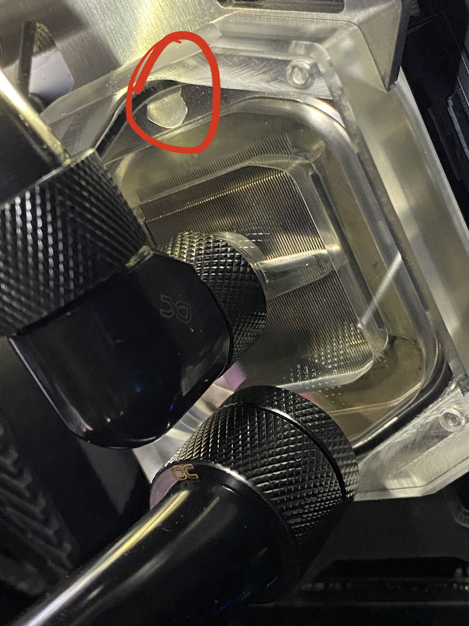

Hmmmmm... keine Ahnung ob das Luft oder eine Beschädigung ist!
Werde den Kühlkörper mal öffnen sobald ich das Mainboard tausche.
Reaktionen: Sinusspass
Das ist Luft. Der Dichtring da sieht vielleicht bissl verdächtig aus (kann auch täuschen), aber ich würde jetzt einfach mal ohne Unterdruck über Nacht testen.
