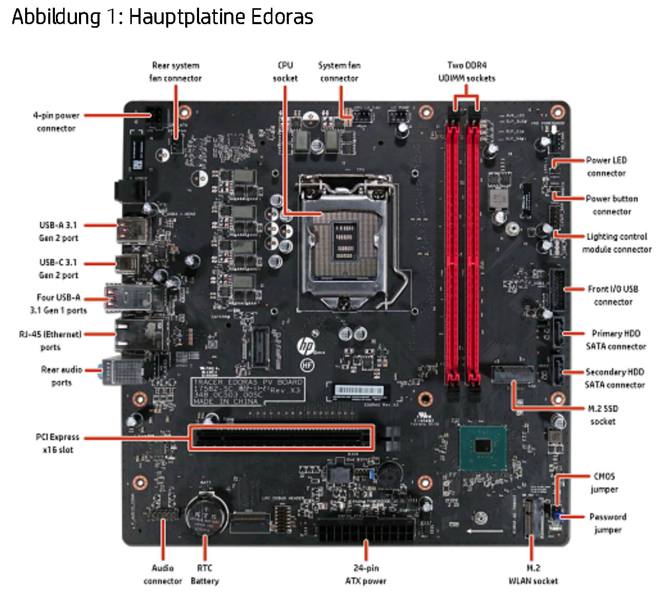

Ich habe ein hp 84FD mainboard mit einem Intel i7 8700.
Wenn ich auf der Seite von HP gucke könnte ich auf ein Intel Core i9-9900 upgraden aber ist das auch das maximum was mein mainboard kann und wäre dies Sinnvoll?

Übertakten geht bei Intel nur dann, wenn Z-Boards verbaut sind.
Und Du brauchst dann eine der xxxxK CPUs
Die Frage mit dem Bottleneck kannst du dir nur selber beantworten.
Der 9900 hat halt 2 physische Kerne mehr.
Übertakten ist ohne K CPU gar nicht möglich.
Aber mehr geht da nicht, solche Fertig PC´s sind nicht zum aufrüsten gedacht.
Ist halt auch nur ein 0815 Mainboard mit H370 Chipsatz.
Vll kannst den Kühler noch upgraden, da wird nur Schund verbaut sein.
Weis ich aber gerade nicht.

Also kann ich die CPU nicht aufrüsten, gibt es keine möglichkeit? evtl. neues Mainboard + CPU was ihr empfehlen könntet?

Das Gehäuse, NT , Lüftung + Kühlung wird nicht viel zulassen.
Das ist auch der Grund warum man keine OEM Fertig PC´s kauft fürs Gaming.
Macht man einfach nicht. Sry.
Das macht man nur mit Kisten wo sich die Anforderungen nicht großartig ändern. (Büro etc...)
Es sind meist keine Retail -> Standardkomponenten verbaut.

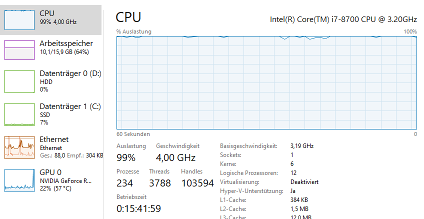

Ja ist echt schlimm also unspielbar aus meiner Sicht.. habe gerade ein Screenshot gemacht..

Also was ich in deinem Taskmanager sehe ist keine Auslastung, die von normaler Spiellast stammt. Da läuft noch irgendwas anderes mit. Es kann nicht sein das diese CPU die Grafikkarte auf 30% limitiert, es sein denn du spielst in völlig unrealistischen Auflösungen mit Frame Limiter.

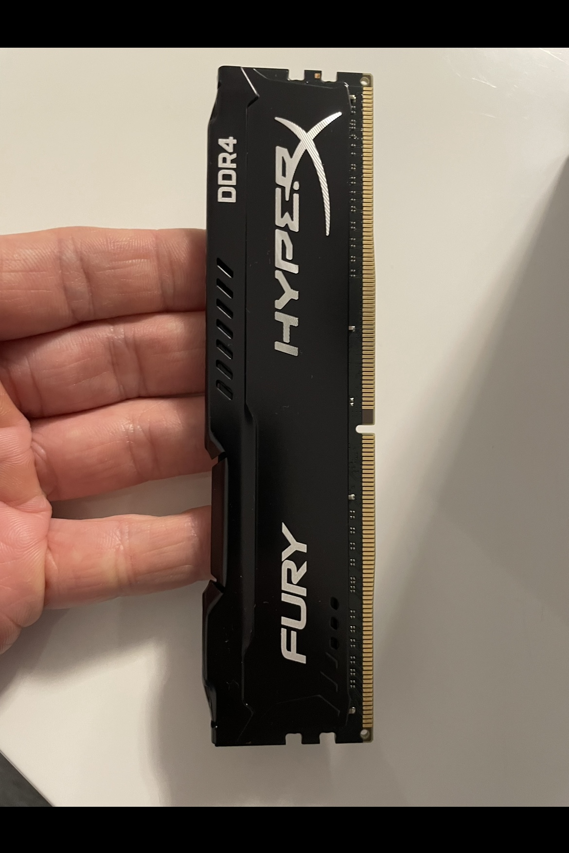

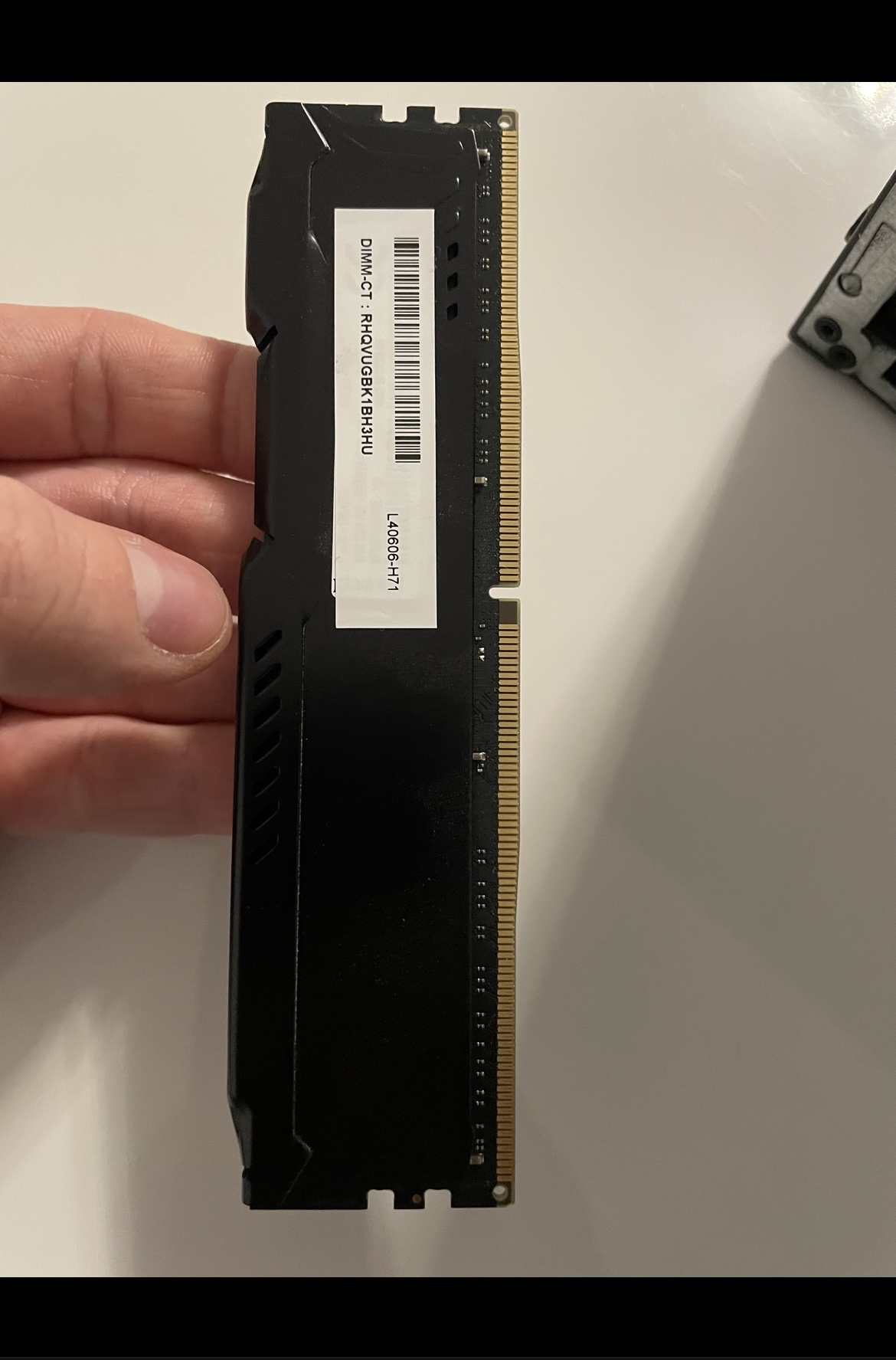

marshaLx schrieb:
Soweit ich weiß ist meine 16GB Ram ein Modul
Da liegt schon der größte Hase im Pfeffer begraben!
Einmal 16 GB als Modul da hast du Single Channel und das kann schon sehr bremsen.

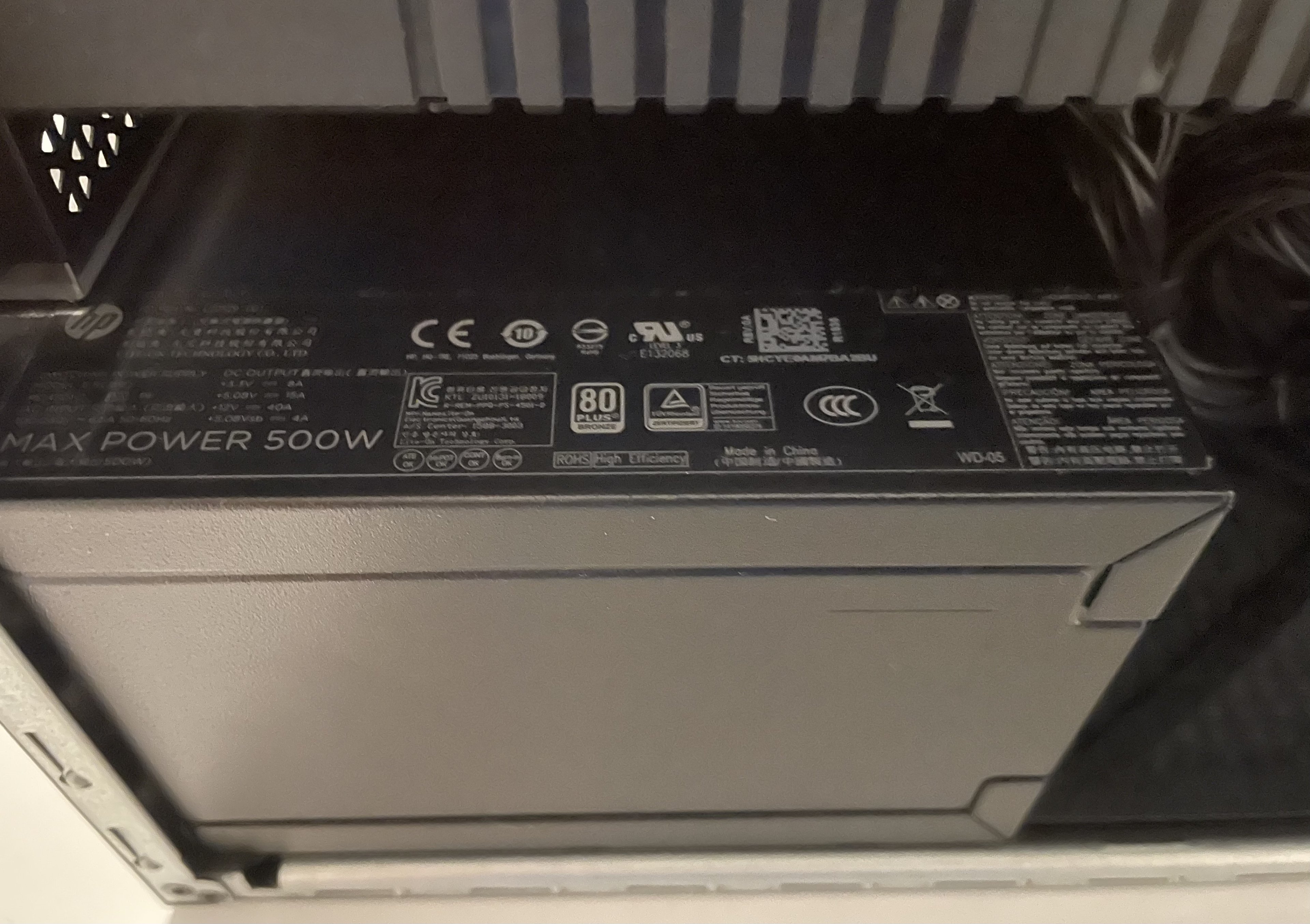

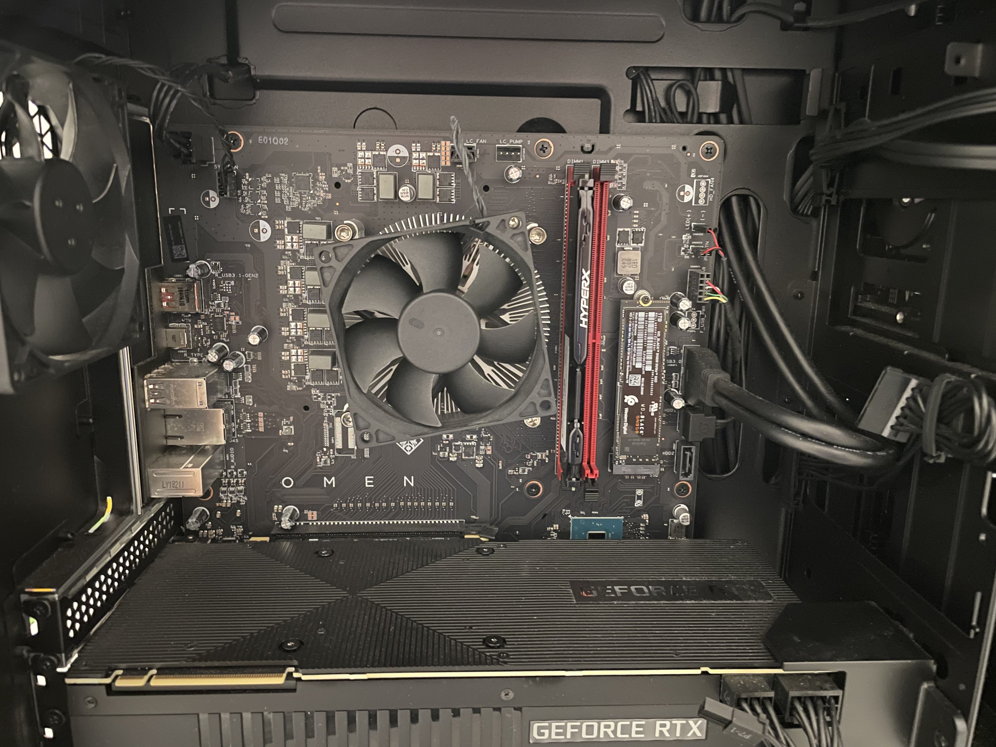

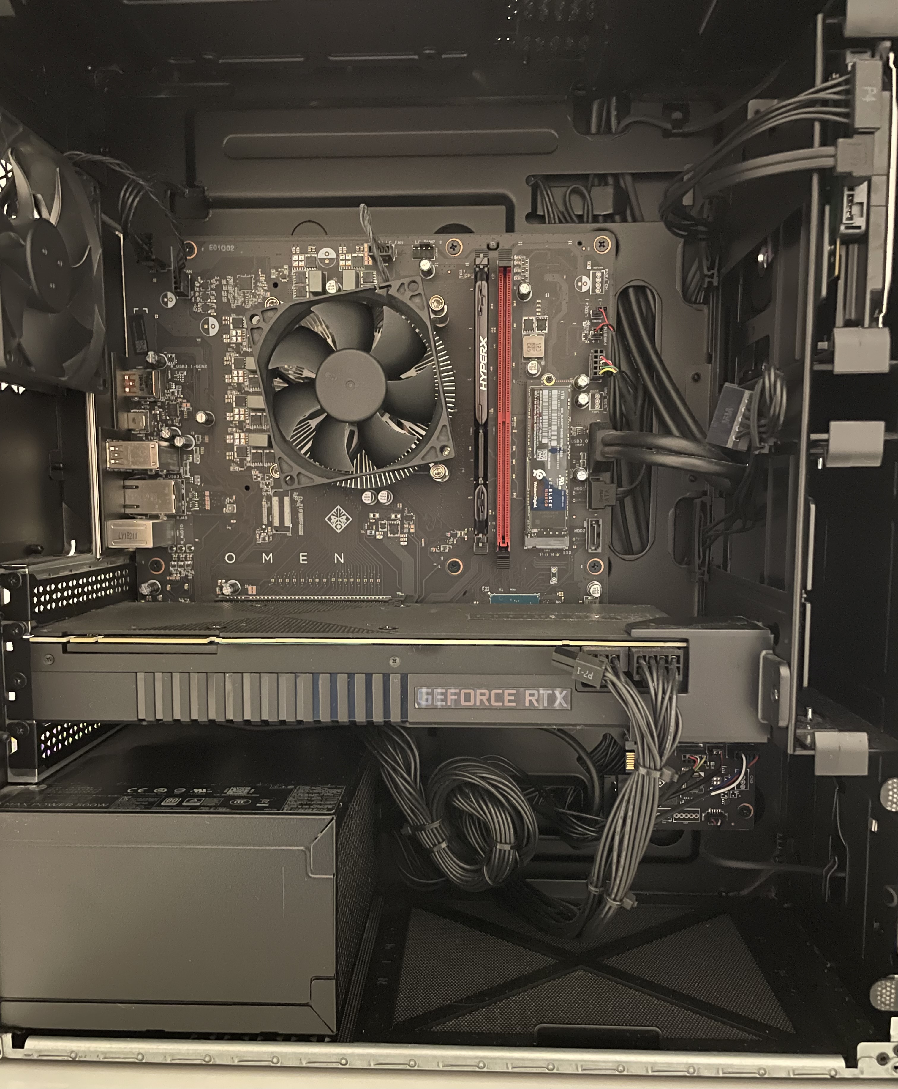

Also PC ausschalten vom Strom trennen aufmachen den RAM ausbauen und fotografieren, beide Seiten.
Die Bilder dann hier hochladen, auch mal Bilder vom inneren Aufbau machen und das NT nicht vergessen.
Wenn das die verbaute verbaute Platine ist, das kann man ja nicht mal Motherboard nennen, sind das keine guten Vorzeichen. Spannungswandler nicht gekühlt und wohl auch unterste Schublade bei den Daten.
Und kein Kühler auf dem Chipsatz? Das geht ja gar nicht.

Puuh das ist echt fürchterlich, nur 1 RAM Modul, das Board, der Kühler…. Alles auf Kante genäht und nicht dafür gedacht ein Upgrade zu erfahren.
Wenigstens scheint das Netzteil alle notwendigen Anschlüsse zu haben. Ich hatte früher schon solche OEM Kisten da war das Netzteil total verkrüppelt.
Man kauft halt keine OEM Gaming PC‘s, das war noch nie klug.
Ganz ehrlich? Ich würde die GPU behalten und alles drum herum neu zusammen stellen.
Vll fürn Anfang das Netzteil aufheben, und Platte….
Die SSD ist echt prima!
(Die WD Black 850 ist doch von dir oder?!)
Genau die WD Black 850 ist von mir hab ich nachgerüstet ist echt geil.. :daumen: aber leider sind die anderen Sachen Müll außer halt die GPU.. oder meint ihr PC verkaufen und neuen holen?
Hatte vorher ein Medion Erazer dachte mit dem wäre ich besser aufgehoben..
