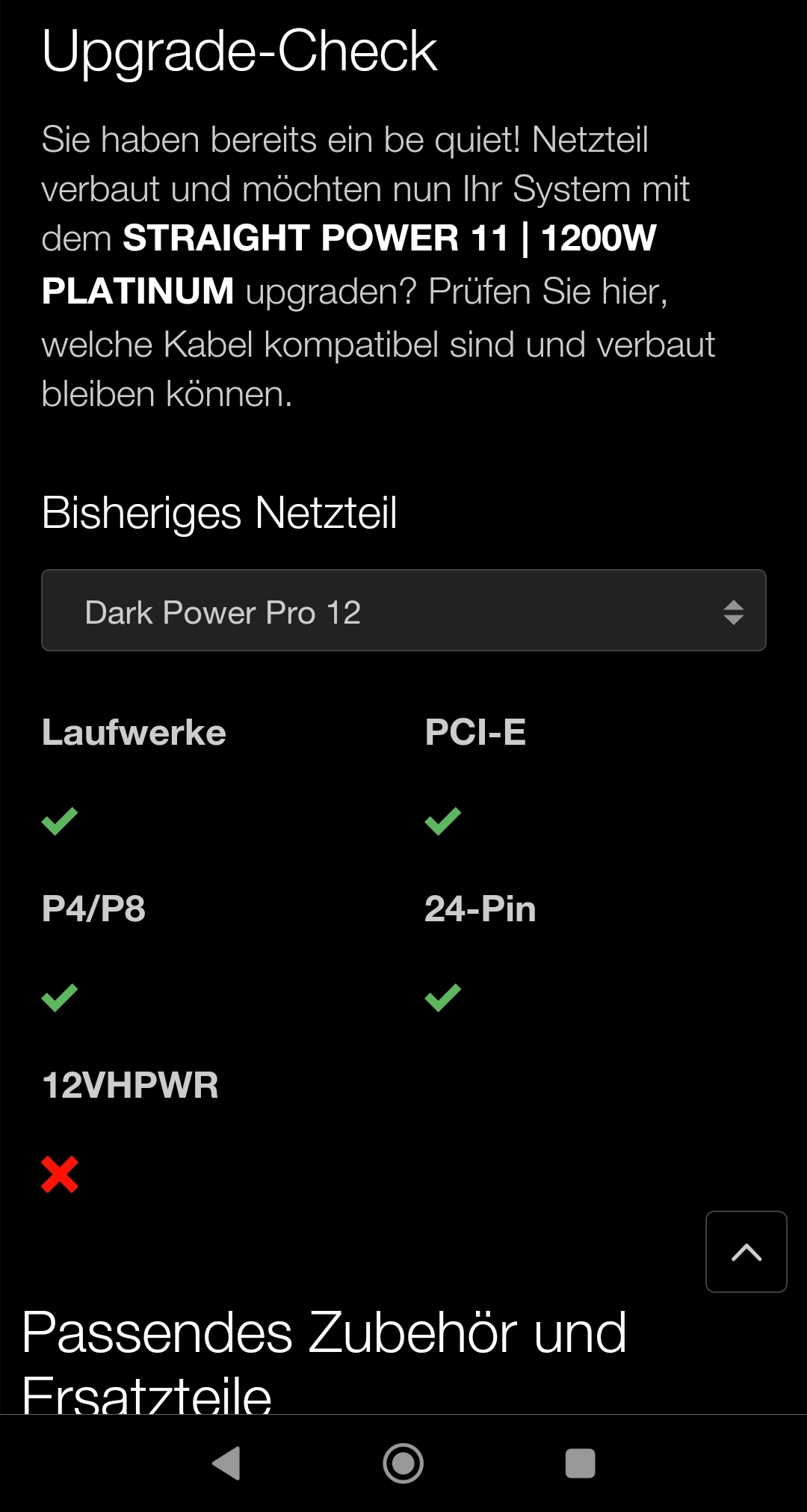

Wie kommst du bei einem Be Quiet Netzteil auf einen Adapter von Corsair? Und der hat bei deinem alten Be Quiet funktioniert?
Hast du mal einen Link zu diesem Adapter! Wo genau hast du jeweils den Adapter am Netzteil angeschlossen?

Weil ich Anfangs dem Standard Nvidia Adapter nicht trauen wollte und bisschen was hochwertig produzierteres haben wollte. Den Be Quiet gabs damals nicht lagernd, also hatte ich den von Corsair genommen. Dieses hier:
https://www.corsair.com/de/de/Kateg...-5-0-12VHPWR-Typ-4-Netzteilkabel/p/CP-8920284

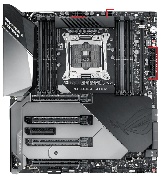

Also Verkabelung war:
20+4 Pin -> Mainboard
2x 10 Pin PCIE1; PCIE2 -> Stromversorgung CPU Mainbaord
2x 12 Pin PCIE1;PCIE2 -> Corsair Adapter -> RTX 4080

Das Corsair-Kabel ist nicht kompatibel mit be quiet-Netzteilen!
Hab's gerade auch nochmal in der Produktbeschreibung gelesen. Bin mir aber gerade nicht sicher welchen Adapter ich verbaut hatte. Kann auch sein, dass es doch das Standard Nvidia war, welches es zur 4080 dazu gab, weil das, was ich verbaut hatte, hatte 3x 12 Pin Molex und nicht nur 2x.
