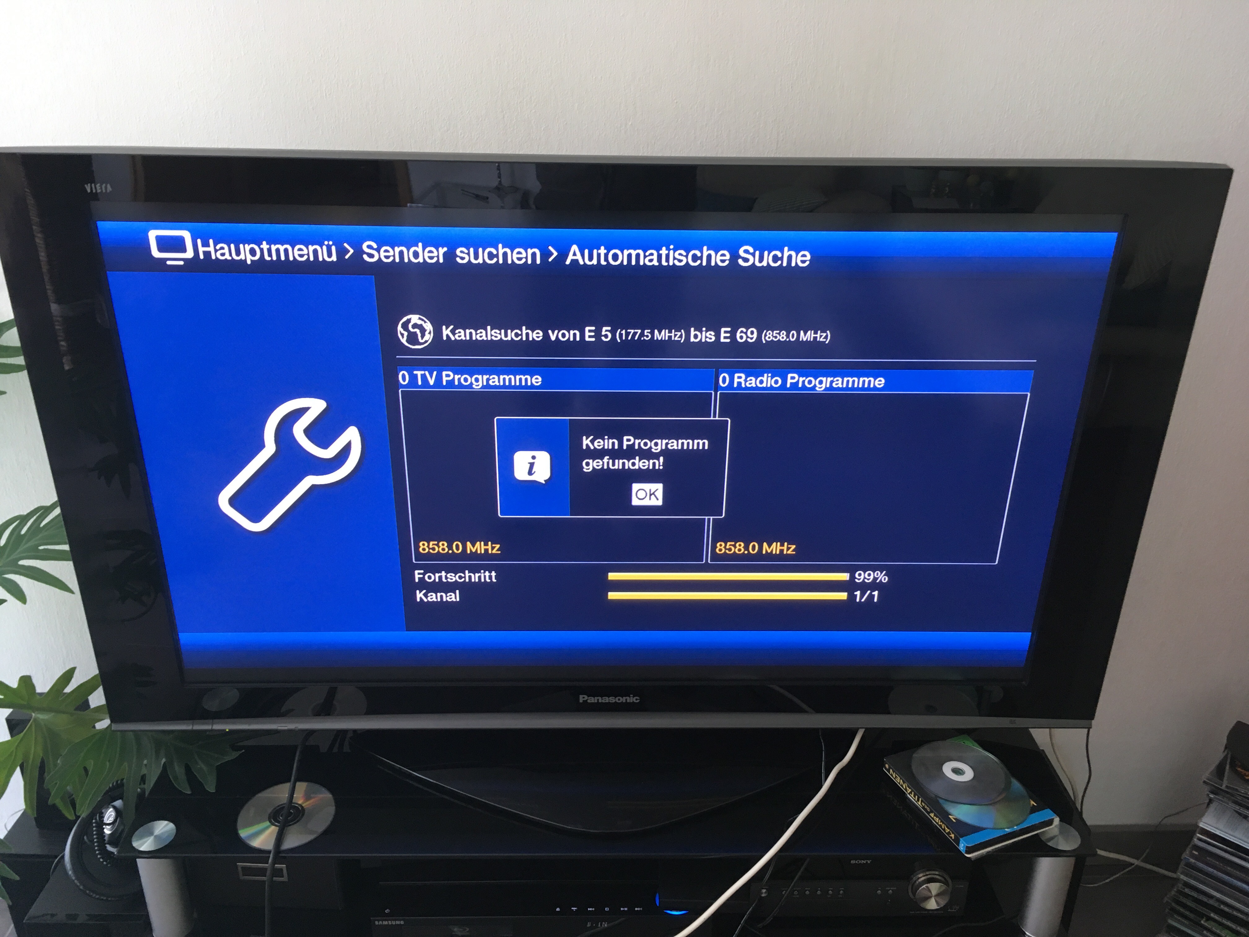

ich habe mir nach langem Überlegen einen DVBT 2 Receiver gekauft und wollte ihn mit dem TV Verbinden.
Laut der DVB-T Homepage von Freenet sollte ich zumindestens die öffentlich Rechtlichen per DVBT empfangen können (siehe Anhang). Das Problem ist, dass mein Senderlauf mir garkeine Programme liefert. Mir wird zwar ein Signal angezeigt, aber ich bekomme kein einziges (0,00) Programme rein. habe auch eine zweite Position mit der Zimmerantelle versucht, nahe am geöffneten Fenster, ohne Erfolg.

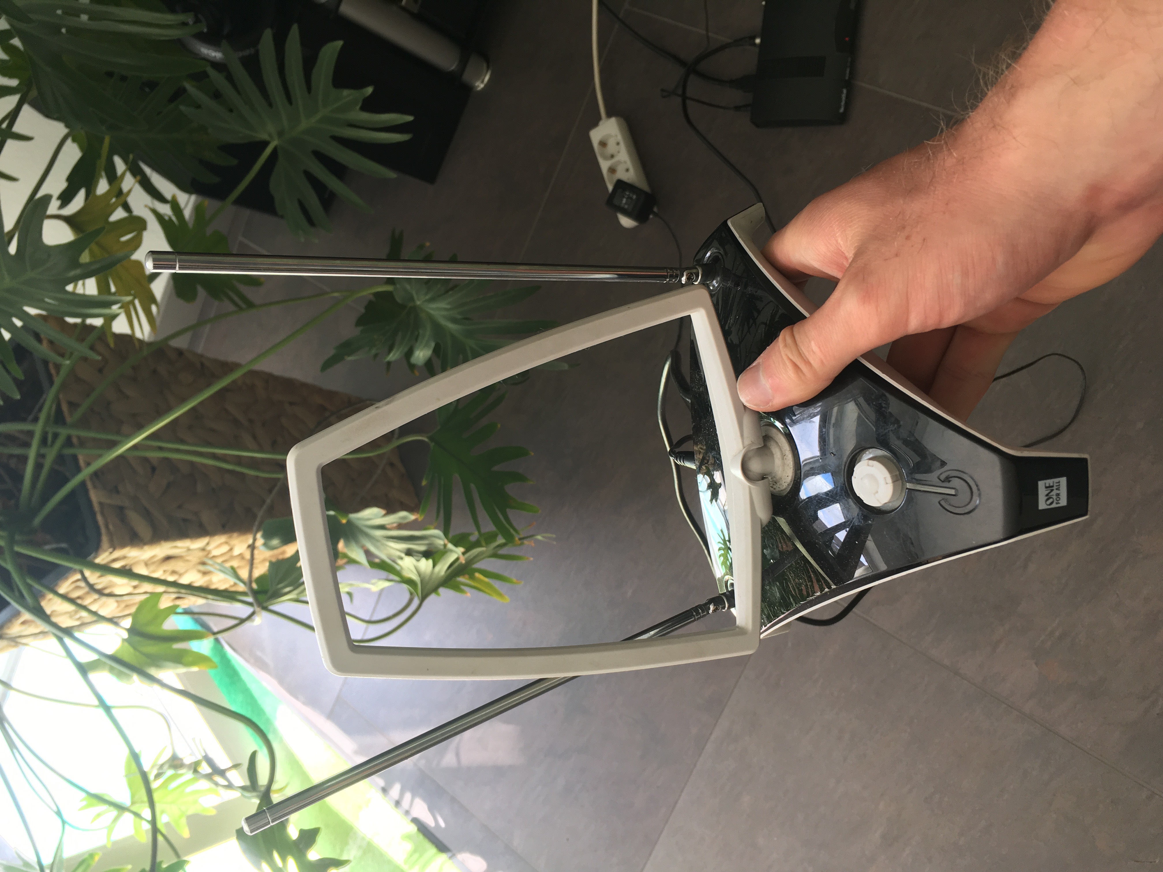

Bilder der verwendeten Geräte habe ich angehängt. Lohnt sich der Test mit einer zweiten Antenne? Sie ist schon älter, hat aber mit DVBT gut funktioniert.

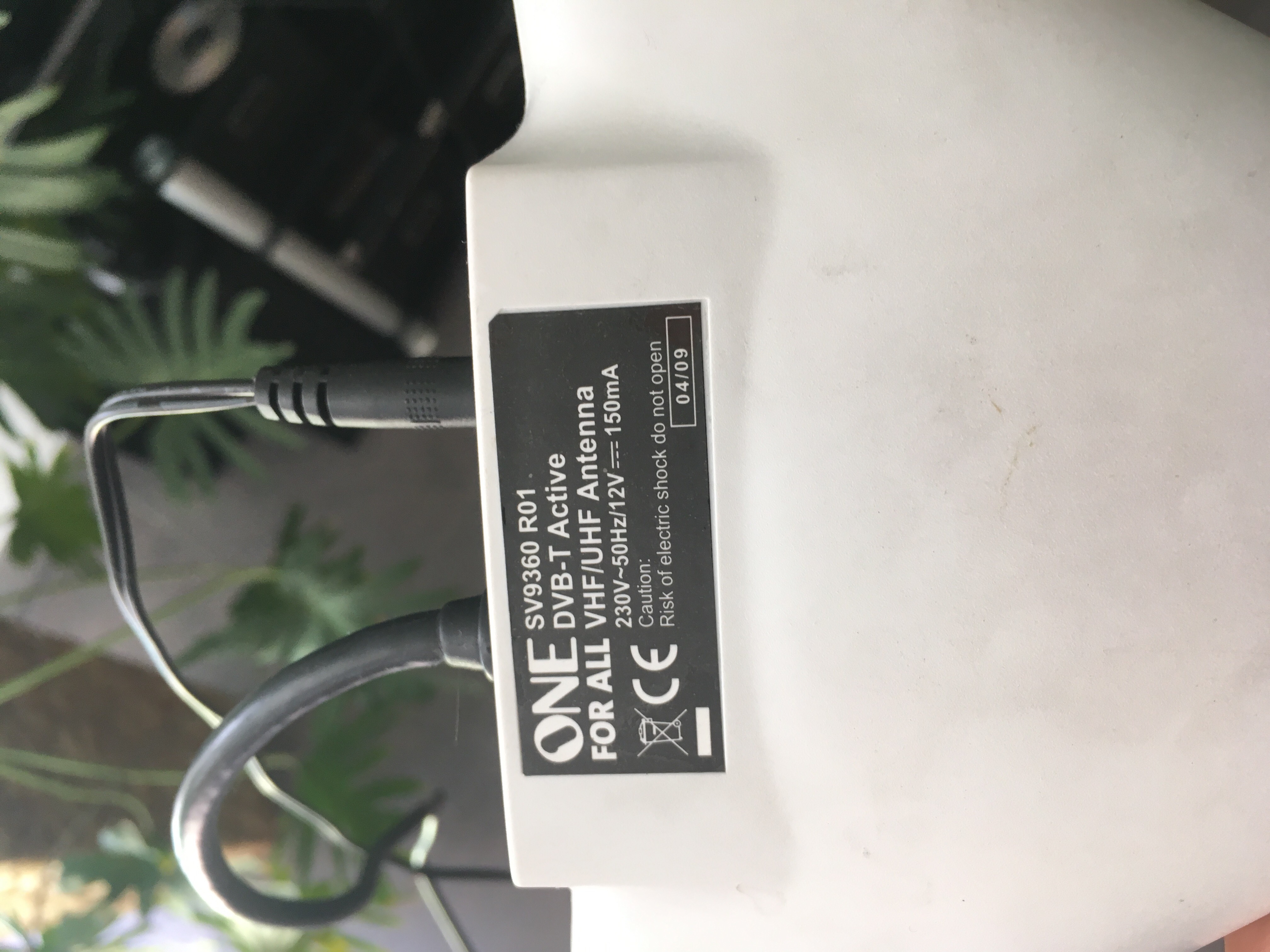

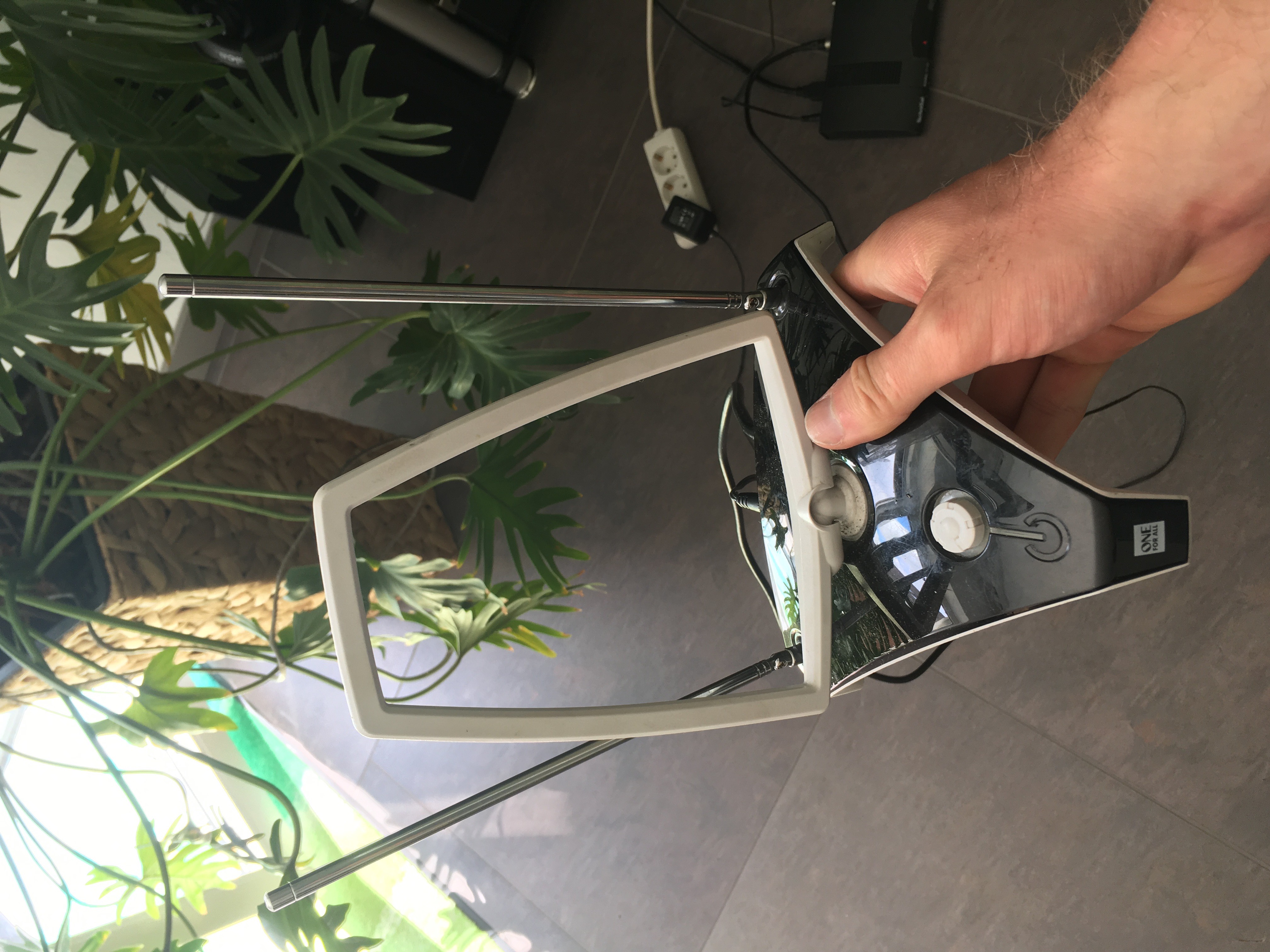

die One müsste aber nen Trimmpotentiometer haben wo du die Verstärkung anpassen kannst! Zumindest hatte das meine damals, zwar nicht das gleiche Modell aber gleiche Serie. Hinten wo Das Netzteil und Antennenkabel reingeht, nen Potentiometer mit Schlitzschraubendreher 3 mm einstellbar.

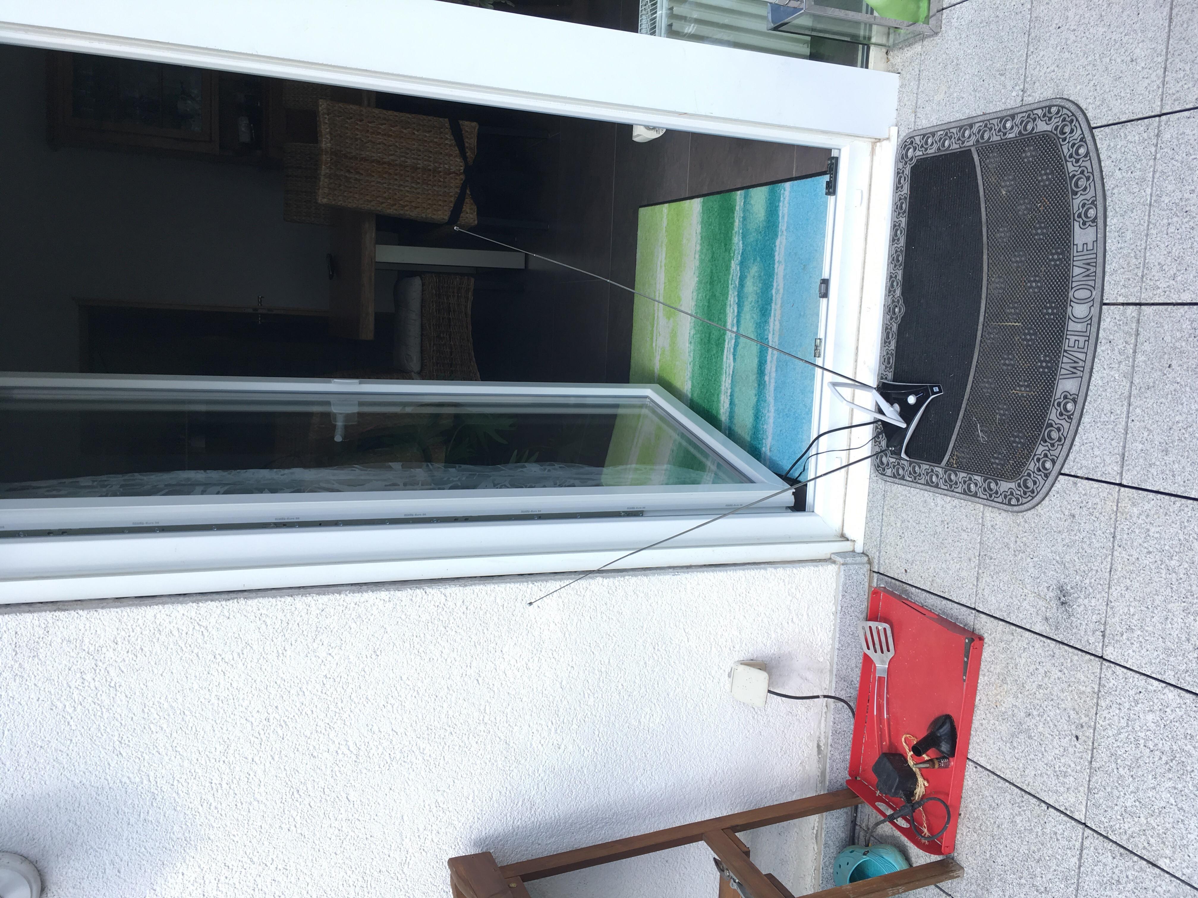

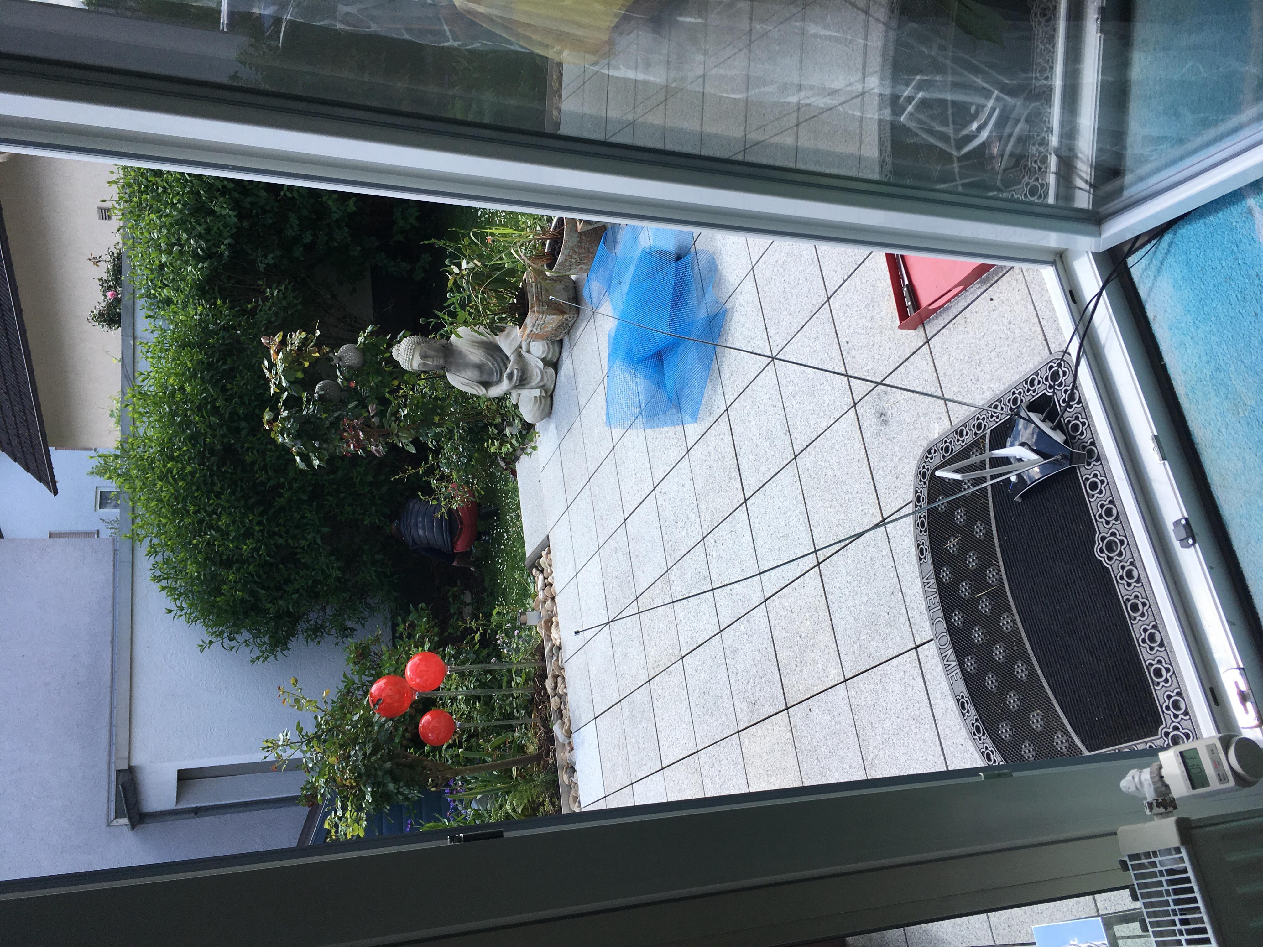

ich habe nun mal folgenden Aufbaue probiert
- antenne Raus
- Signal ganz wenig verstärkt
- Signal relativ viel verstärkt
Beides mal kein Ergebnis...
Edit [einen Trimmpotentiometer habe ich nicht gefunden]
Habt ihr noch eine Idee?

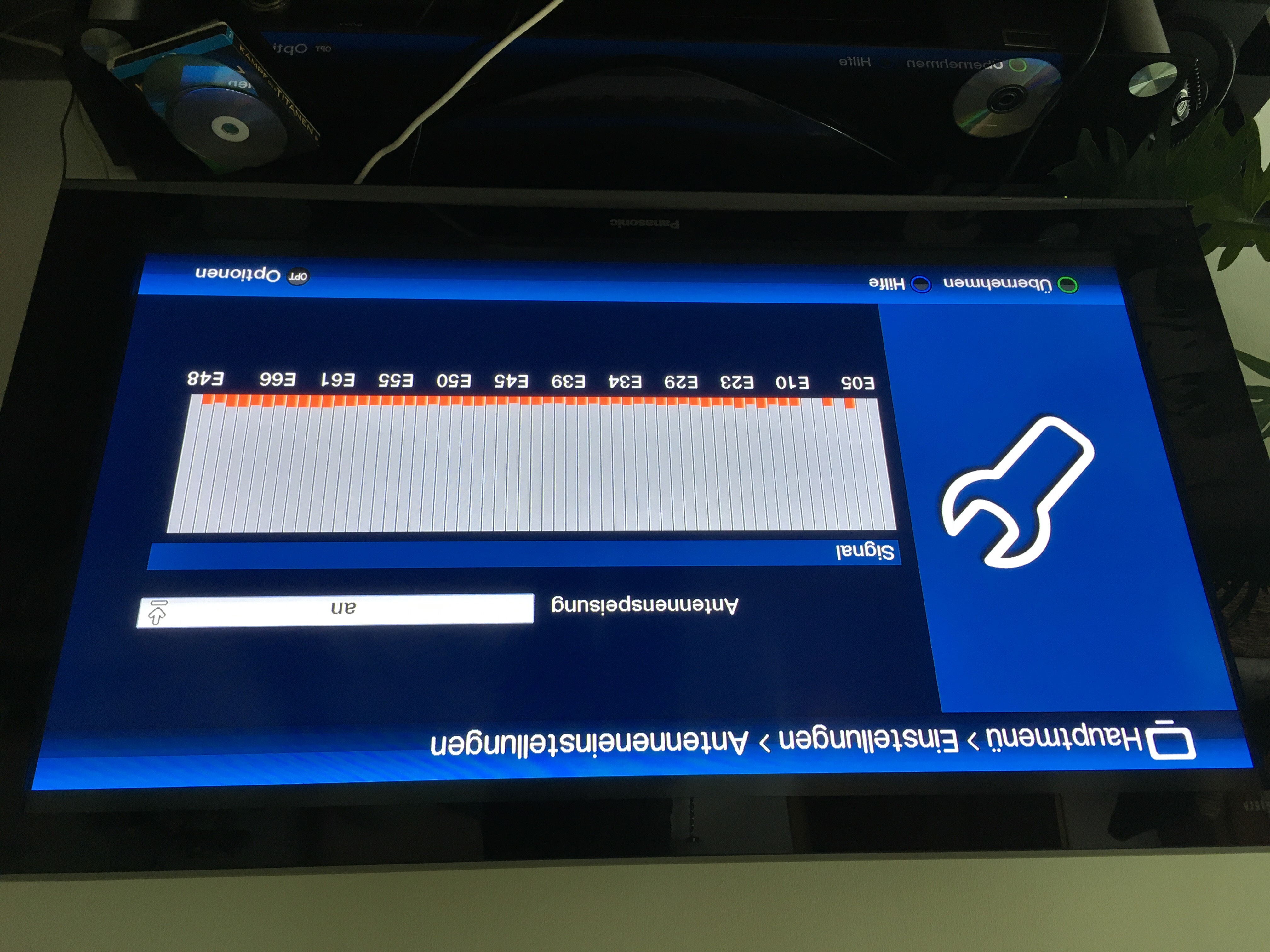

Habe ich versucht... gleiches Ergebnis.
Ich glaub das Signal ist einfach zu schwach - siehe Signalüberischt.. ich komme nicht über 11 dxxx.. und immer 0%
Ich denke die Antenne ist im Eimer, kann das sein?

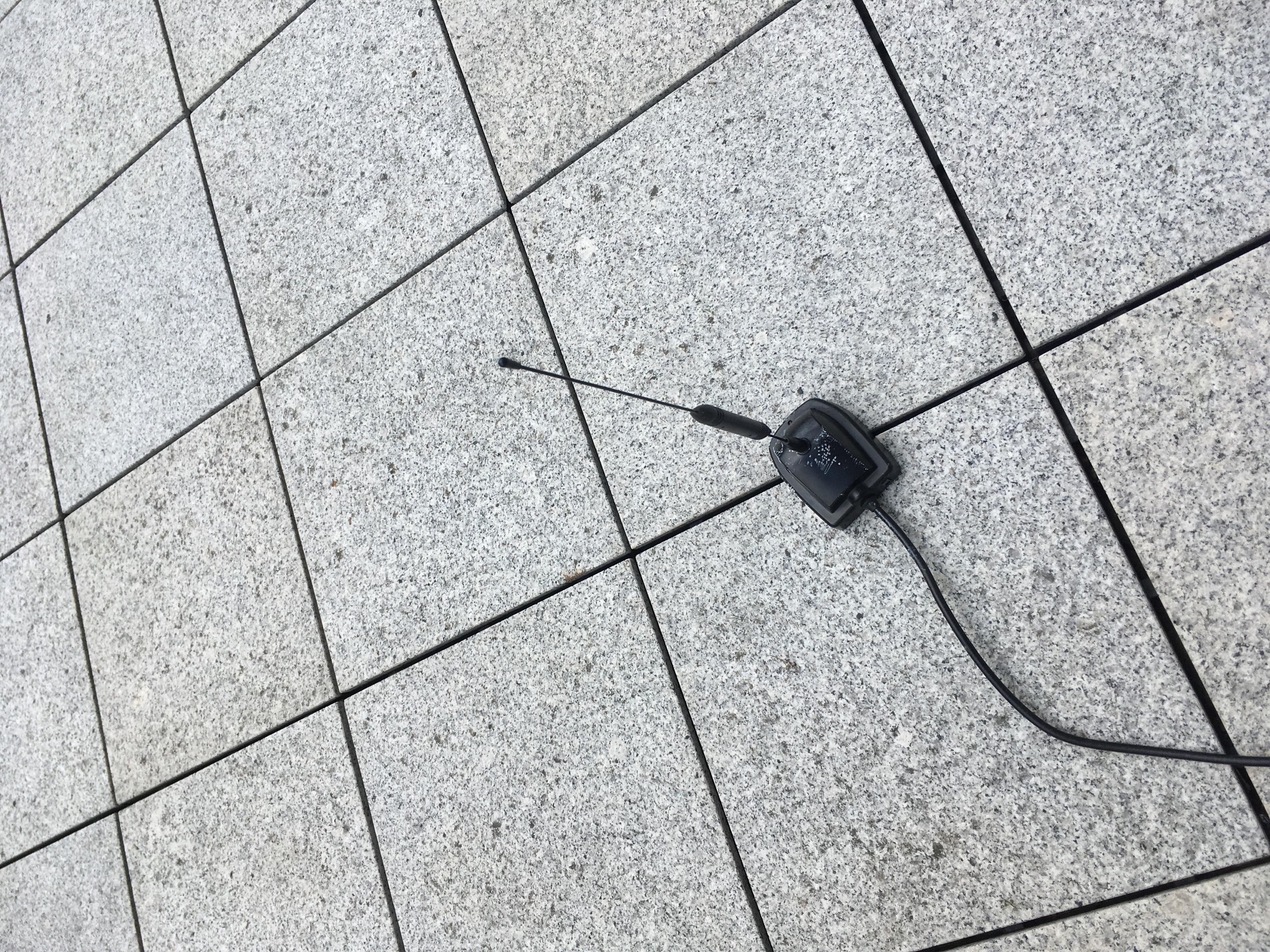

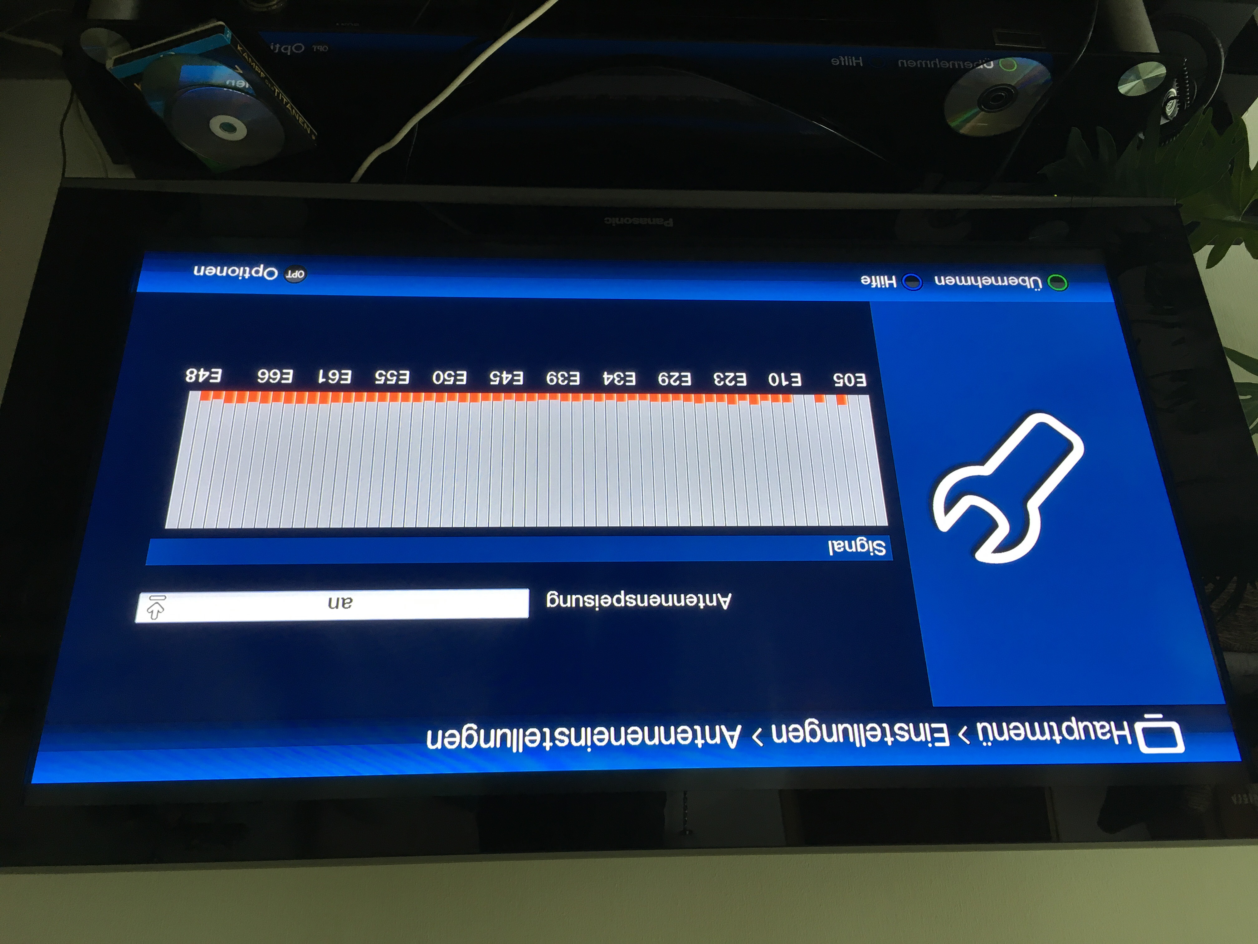

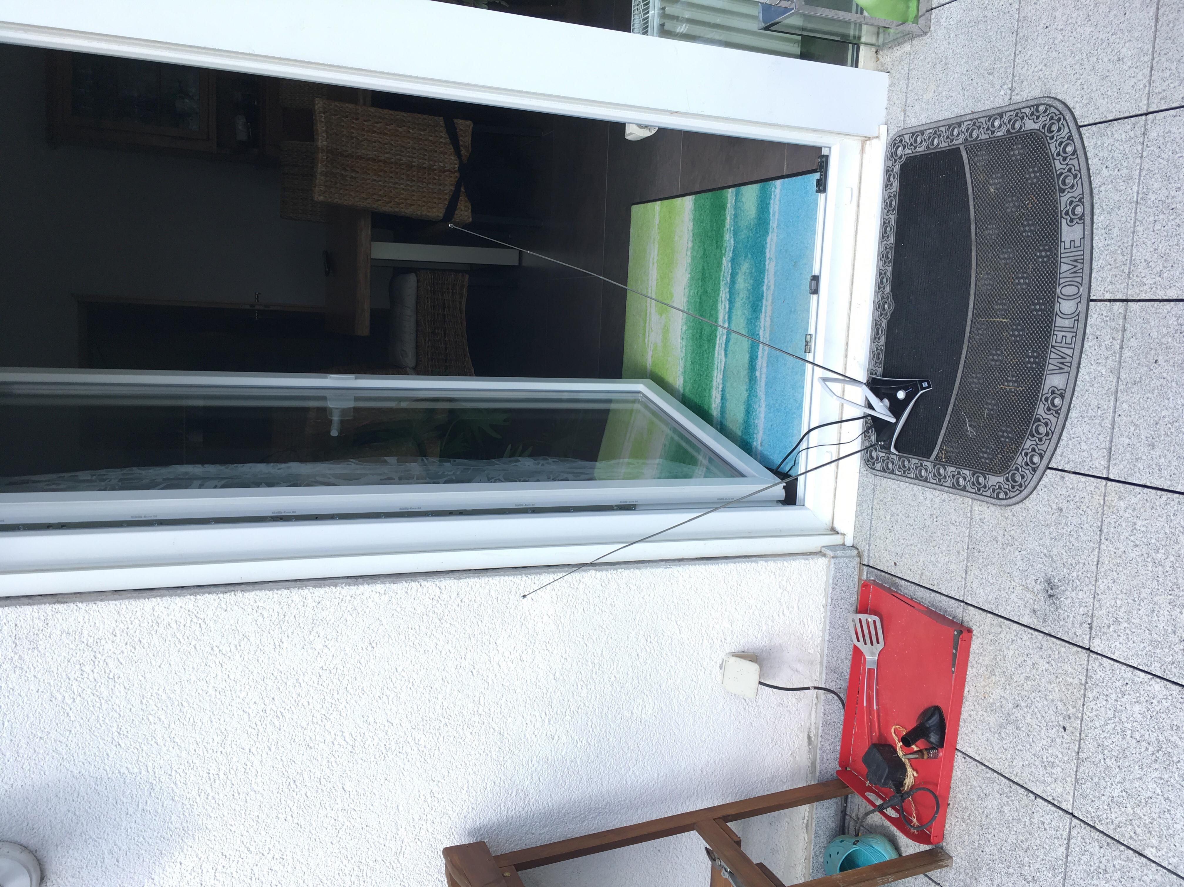

Hab nun sogar eine zweite Antenne aufgetrieben und ich komme einfach nicht über eine Signalstärke von 23dbuv und 0% Qualität..
Kann es sein, dass es an dem Ort einfach nicht mehr geht, obwohl DVBT ging?
Antenne habe ich raus gestellt, sind aber zwischen mehreren EinfamilienhHäusern in der Mitte
Versuche mal einen höher gelegenen Standort für die Antenne, z.B. Obergeschoss. Auf dem Erdboden ist der Empfang schlecht, insbesonders, wenn Objekte ringsum sind.

antenne muss liegen darf nicht stehen
Die Antenne steht auch vertikal, die Perspektive täuscht.
Bei Verwendung einer alten Dachantenne muss man natürlich drauf achten, weil früher meist horizontal gesendet wurde.
